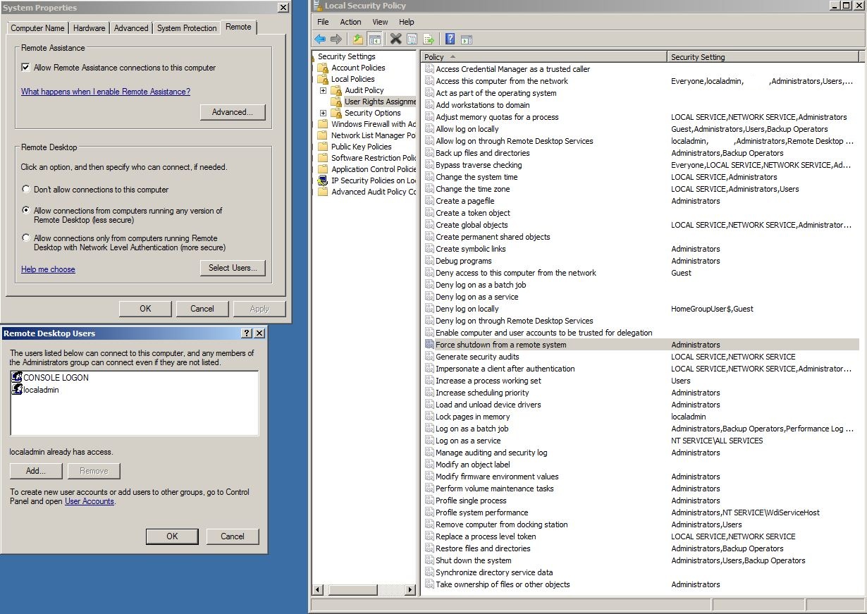

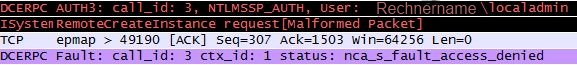

Im Anhang sind zwei Screenshots, einmal die Rechteverteilung in der VM Box und ein Auszug aus dem Netzwerktraffic der sendenden Maschine.
Vielleicht hilft das ja weiter...
