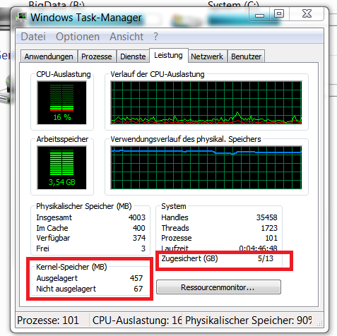

TaskManager alle Zahlen verstehen.
jbase00
Sep. 2011
310
Für was stehen die Zahlen da eigentlich?
Hätte jemand eine Idee?
Zugesichert: Tatsächlich belegter Speicher/Verfügbarer Speicher (Speicher=RAM+Auslagerungsdatei)
Ist das Gleiche wie Commit-Charge: Current/Limit (abgerundet auf GB). (So nennts ProcessExplorer)
Kernel Memory: Der Kernel Paged sich teilweise selber aus, um Speicher zu sparen (theoretisch muss nur der Page-Faulting Algo im Speicher liegen), daher kann ein Teil des Kernels geladen sein, ein anderer aber nicht, das sind die beiden Zahlen.
(Procexp: Kernel: Paged Work Space und Nonpaged Work Space)
Achso :-)
Danke für die schnelle Antwort.
Du hast mir sehr viel geholfen.
