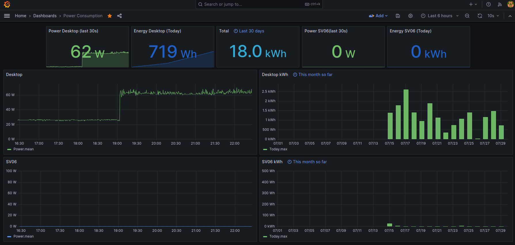

Danke für die Inputs, die mich in die richtige Richtung geführt haben!

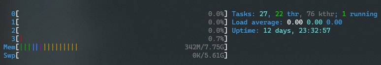

Ich habe mir jetzt eine Lösung auf dem besagten vServer aufgesetzt. Mithilfe von Mosquitto, InfluxDB, Python und Grafana. Das Ganze ist schön lightweight und verbraucht kaum Ressourcen (auf dem Ding sollen noch ein paar Gameserver laufen).
Das Python-Script habe ich von hier: https://schroederdennis.de/monitori...grafana-visualisieren-python-influxdb-script/
Nur bei der Berechnung des Gesamtverbrauchs in KW/h pro Tag probiere ich noch rum. Zumindest schaut diese Query momentan vielversprechend aus.
SELECT SUM("power"::float) / 60.0 / 1000.0 FROM (SELECT mean("value") AS power FROM "autogen"."Power" WHERE ("location"::tag = 'tasmota_DESKTOP') GROUP BY time(1m) fill(previous)) GROUP BY time(24h)
Wobei ich logischerweise einfach das Integral der in der Datenbank eingetragenen Watt-Werte genommen hätte. Das Interval (alle 60 Sekunden) ist ja bekannt.
SELECT integral("value") /1440/1000 FROM "tasmota"."Power" WHERE ("location"::tag = 'tasmota_DESKTOP') AND $timeFilter GROUP BY time(1d)
Wo ist mein Denkfehler?
Edit: Nevermind, ich kann ja auch einfach den Energy Today Wert aus Tasmota direkt in die Datenbank einpflegen.
Das Ganze läuft jetzt ein paar Tage und ich bin mit der Lösung äußerst zufrieden. Sind auch meine ersten Berührungspunkte mit Grafana. Aber ich sehe bereits, dass man dort eine ganze Menge an zusätzlicher Sensorik in Zukunft einpflegen kann.
