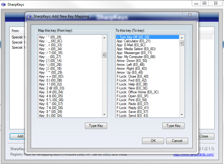

Zum Tasten um belegen/tot legen benutze ich: sharpkeys2/3, damit geht das problemlos.
