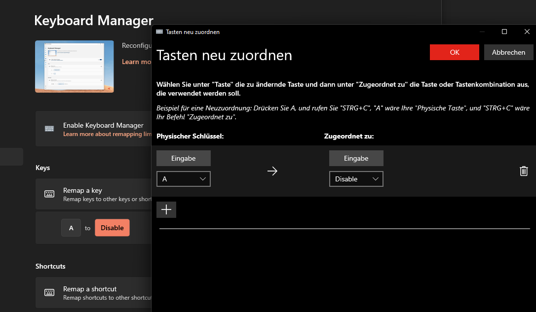

Ich habe bereits mit der PowerToys-Utility versucht, diese auszuschalten. Aber diese ist nur für Tastenkombinationen vorgesehen.

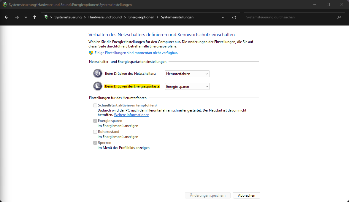

Und wenn du in der Windows- Systemsteuerung oder in der Eingabeaufforderung den Ruhezustand komplett deaktivierst!?

Man kann unter windows den ruhezustand komplett deaktivieren, macht ja auch sinn wenn du ihn eh nicht benutzt weil er probleme macht.
Dann sollte die Taste funktionslos werden.
Wenn Windows die Tastatur korrekt erkannt hat dann kann man auch einstellen "was passiert" wenn man die Taste drückt.
Sollte bei den energieeinsrellungen zu finden sein.
Reaktionen: N00bn00b
Wie von Tulol schon geschrieben, wenn die Taste den "offiziellen" Sleep Befehl nutzt, dann kannst du das in der Systemsteuerung umstellen.
Reaktionen: Tulol, N00bn00b und cyberpirate
Ich will da nur nochmal kurz einhaken...mir fehlen die Bonustasten dafür. Aber selbst ne Pause-Taste oder so lässt sich bei mir disablen. Is der Punkt ganz oben in der Auswahlliste auch sicher nicht vorhanden? Wüsste nicht, dass das Tool da je nach Tastentyp unterscheidet. Aber ich lern ja nie aus.
Jepp, das ging. Wäre ja auch noch schöner, wenn Windows kein MS-Keyboard erkennen würde. Obwohl...
Wenn ich "Sleep" als Taste auswähle, erscheint "Die Tastenkombination muss mit einer Zusatztaste beginnen." Aber brauche ich ja vielleicht gar nicht.
