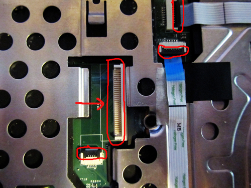

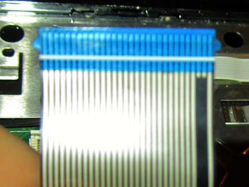

hallo,
ich hab im wahrsten sinne des wortes ein kleines problem. durch einen flüsskeitsschaden muss ich die tastatur meines dell vostro 3550 austauschen. im prinzip keine große schwierigkeit, hätte sich beim ausbau nicht dieses kleine schwarze ding gelöst mit dem man sie einklemmt bzw. mit dem laptop verbindet. leider ist es auf einen dunklen teppich gefallen und hat sich, dank des unwissenden saugens meines freundes, als ich kurz nicht im zimmer war, in luft aufgelöst.
fotos zur verdeutlicherung
das blaue muss in die stelle geklemmt werden auf die der pfeil zeigt. mit hilfe eines schwarzen klemmdings, in der art wie die anderen markierten.
meine fragen: wie heißt das teil? kann man es nachkaufen? und wie teuer wär sowas? bildschirmtastatur auf dauer möchte ich nicht unbedingt benutzen müssen.

1.
Du kannst versuchen den Hersteller des Verbinders raus zu bekommen und so einen Verbinder komplett bestellen.
So was gibt es bei Bürklin oder Farnell.
2.
Vielleicht gibt es so was als Original Ersatz Teil.
3.
Im Elektronikschrott nach einem gleichen Teil suchen.
