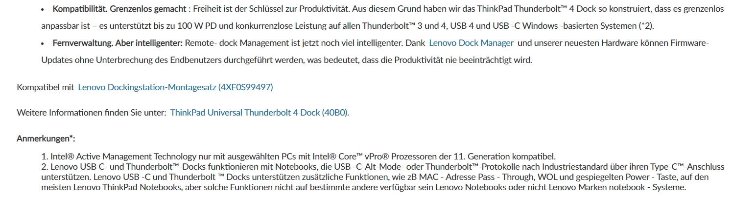

Da du damals ein Lenovo Dock angegeben hattest, alle ab Gen 2 handhaben das so:
