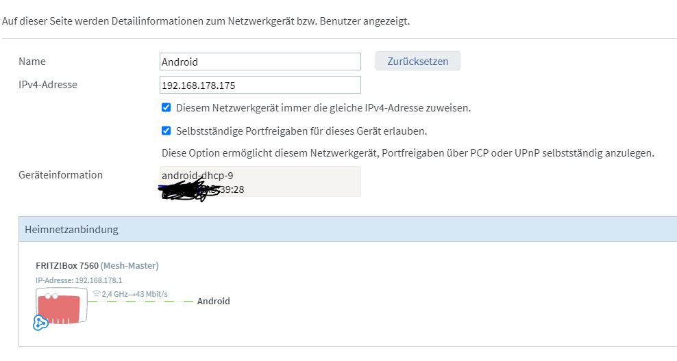

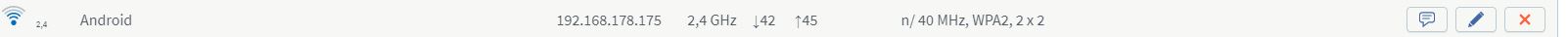

Butzi schrieb:
schau mal was in der fritzbox bei der verbindung zum TV steht.
wie ist der tv verbunden? wlan oder kabel?
Fernseher ist mit dem WLAN verbunden. Ich lade gleich den Screenshot hoch.
Ja ich hatte den Fernseher mehrmal mti lange auf aus Knop drücken komplett aus geschaltet und wieder eingeschaltet. Bringt leider nichts. Manchmal klappt es, und Internet ist da, aber sehr oft klappt es wiederum nicht.

Der Fernseher ist mit dem Router verbunden,hier der Screenshot dazu, also per WLAN.

Dann schau mal im TV nach dem Netzwerkstatus welche IP er denn hat. Wenn die Anzeige dort mit dem übereinstimmt was im DHCP der Fritzbox steht, sollte es eigentlich in Ordnung sein, wobei auch die übrigen Einstellungen wie Gateway und DNS relevant sind (sollte beides auf die IP der Fritzbox zeigen).
Zum Test kannst du dem TV trotzdem mal von Hand eine IP nebst Gateway und DNS einstellen wie oben beschrieben.
