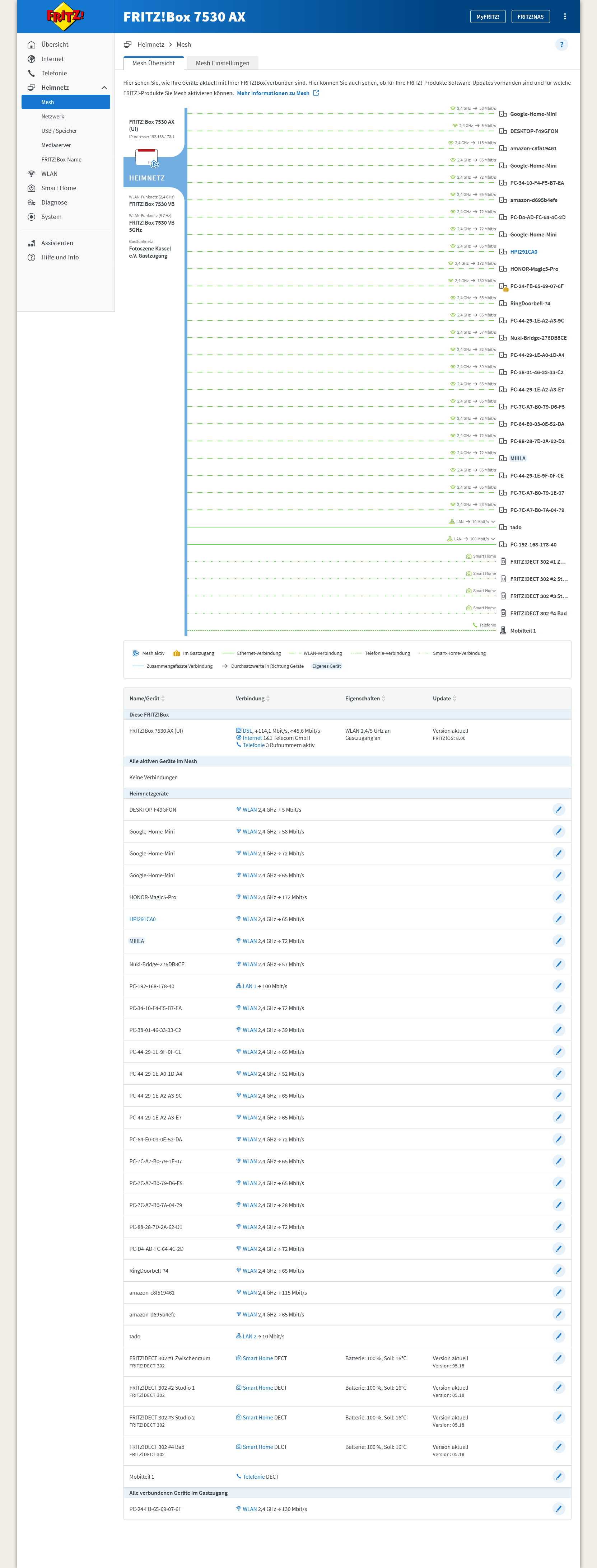

Bitte poste die Mesh-Übersicht aus der Web-Oberfläche der FRITZ!Box, idealerweise nicht vom Smartphone sondern einem (anderen) Computer aus.

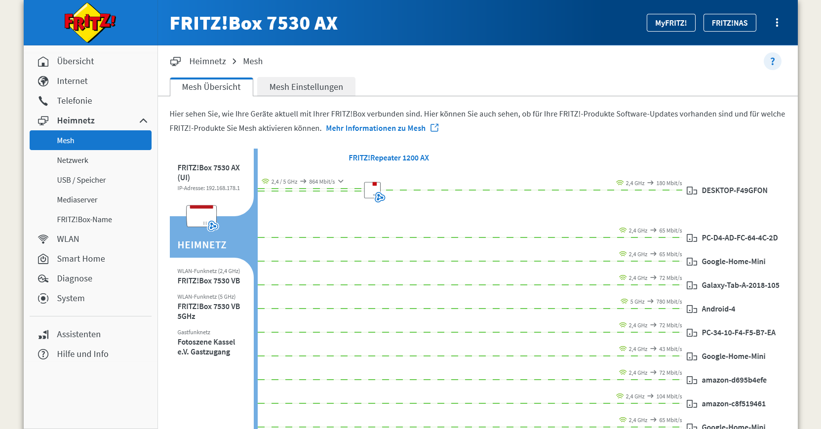

Hier ein Screenshot von der Mesh-Übersicht, der "Problem-PC" hat den Namen DESKTOP-F49GFON.

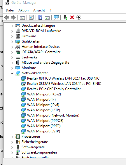

Ich weiß leider nicht was du mit WLAN-Chipsatz meinst, ich sende mal einen Screenshot von den Netzwerkadaptern.

Seltsam, jetzt habe ich den Repeater wieder dazwischen geschaltet, um euch die Mesh-Übersicht damit auch noch zu zeigen und jetzt läuft die WLAN-Verbindung des Problem-PCs schon seit 10 Minuten stabil also ohne Abbrüche.
Jedes WLAN-Produkt stammt von einem Hersteller. Diese bedienen sich einer geringen Anzahl an WLAN-Chipset-Herstellern. Deine FRITZ!Box basiert auf Broadcom. Beide Deiner WLAN-Adapter basieren auf Realtek. Bei einem Interoperabilitätsproblem können die wildesten Dinge passieren, manche tauchen erst nach Zeit x auf. Allerdings:
TxM1 schrieb:
Laut Geräte-Manager hast Du zwei WLAN-Adapter, einen über USB und einen über PCI. Ist das so gewollt, also ging das WLAN auch mit dem PCI-Adapter nicht? Allerdings:

Repeater wieder dazwischen geschaltet […] und jetzt läuft die WLAN-Verbindung des Problem-PCs schon seit 10 Minuten stabil also ohne Abbrüche.
Jetzt hast Du den WLAN-Chipsatz geändert, denn im FRITZ!Repeater 1200 AX läuft ein Qualcomm. Mein Tipp: Entweder so lassen oder eine andere FRITZ!Box holen. Auf jeden Fall vor dem Abbauen an AVM melden …
