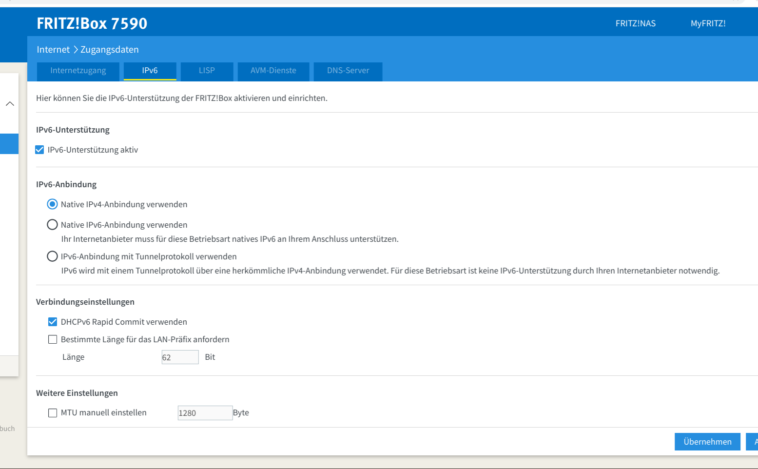

Deaktiviere es unter Internet -> Zugangsdaten -> IPv6. Ist jetzt halt nichts mehr zu sehen, sobald der Haken nicht mehr gesetzt ist.
Intern im Netz geht dann grundsätzlich noch, aber sobald das Gerät versucht irgendwas aus dem Internet abzurufen (tendenziell also alle paar Sekunden), bricht die W-Lan Verbindung sofort ab
Warum willst du überhaupt IPv6 aktivieren ?

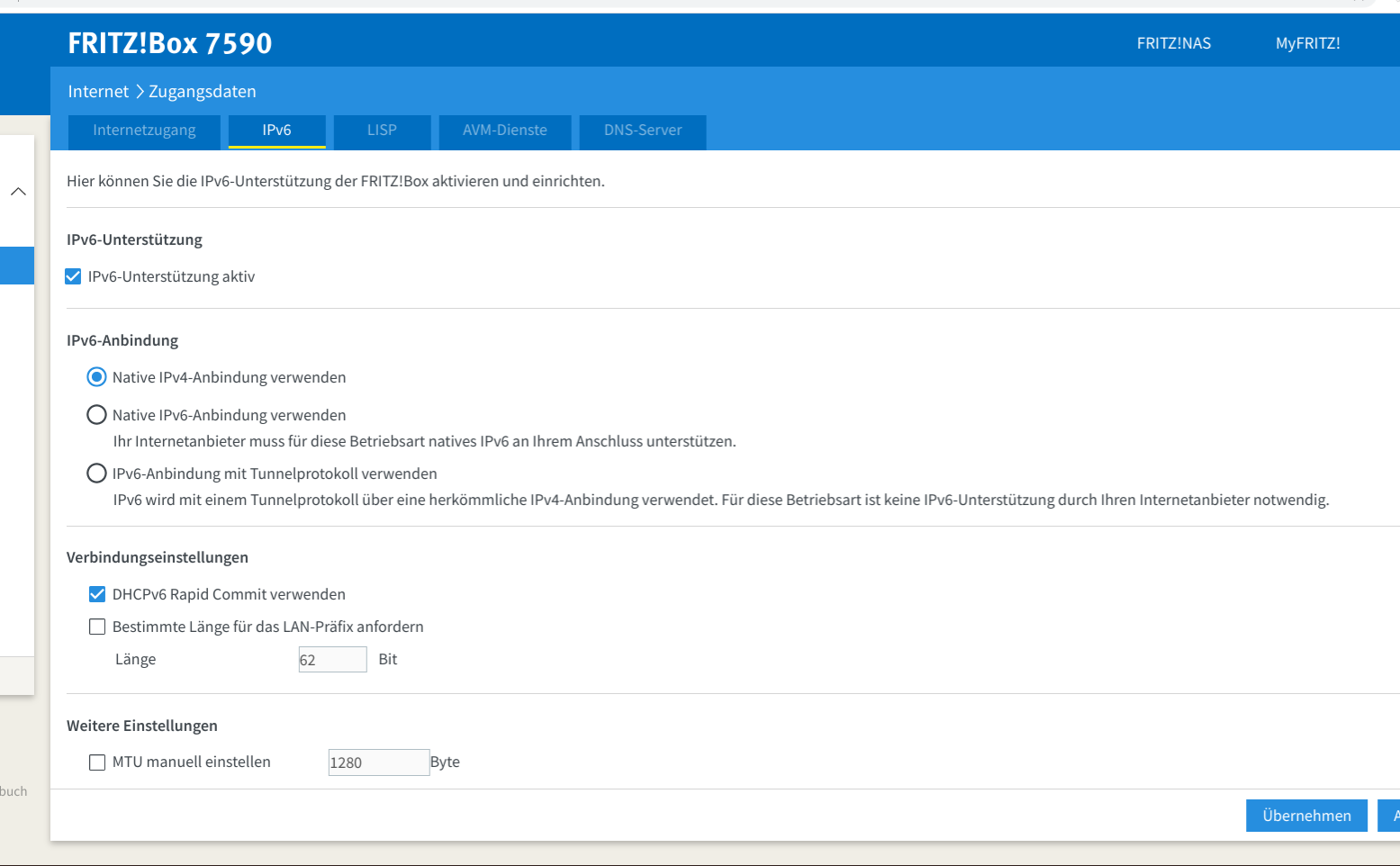

Wie stellst du denn IPv6 ein, wenn du es aktivierst? Man kann stellt es ja nicht nur an oder oder aus, sondern je nach Internetanbieter anders ein.
Edit: Screenshot bitte.
Edit 2: Meist stellt man IPv6 aktiv, dann Nativ IPv4 anhaken, und als drittes DHCPv6 Rapid Commit anhaken. Am Rest nichts stellen.
so ist es eingestellt. Habe ich nicht selbst so gemacht, war bereits werksseitig so eingestellt.

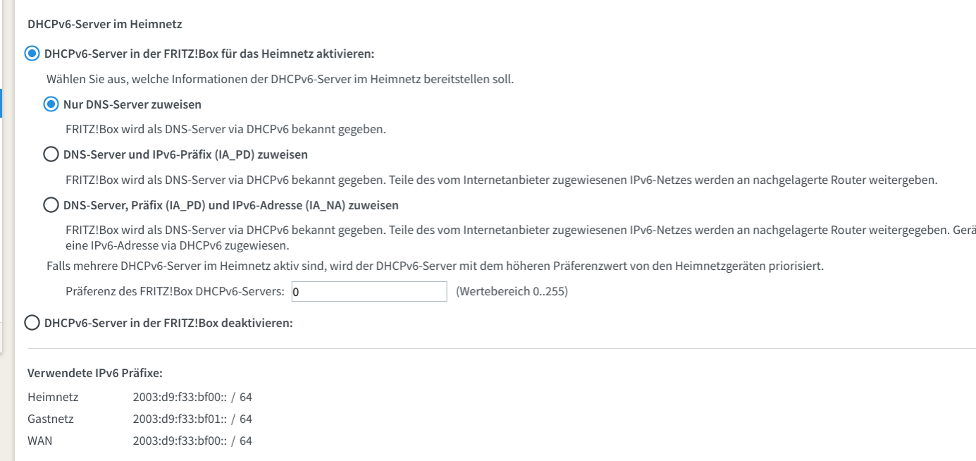

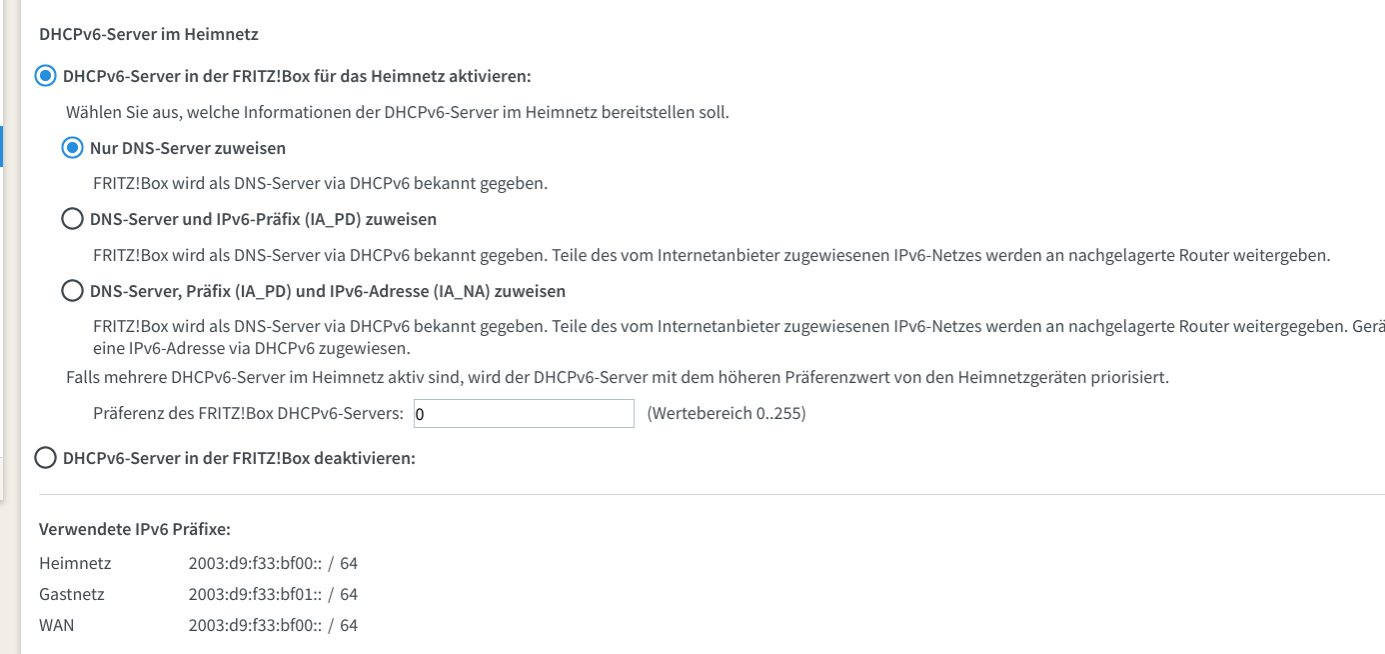

Ergänzung: Kannst du bitte auch mal einen Screenshot von den IPv6-Einstellungen des Heimnetz' machen? In der Fritzbox: Heimnetz - Netzwerk - Netzwerkeinstellungen - IPv6-Konfiguration.

Mit PiHole habe ich keine Erfahrungen, aber ich gehe davon aus, dass du dessen IPv6-Adresse in den DHCPv6-Server der Fritzbox eintragen musst (als DNSv6-Server; der Menüpunkt ist der selbe wie oben erwähnt), damit die Clients nicht über die Fritzbox, sondern über den PiHole auflösen. Mit dem Grundproblem darf das aber nichts zu tun haben.
Oder den DNS für IPv6 bei der FritzBox lassen und diese die Anfragen weiterleiten lassen.
Das ist sinnvoller, macht sonst nur Probleme bei wechselnden IPv6-Adressen.

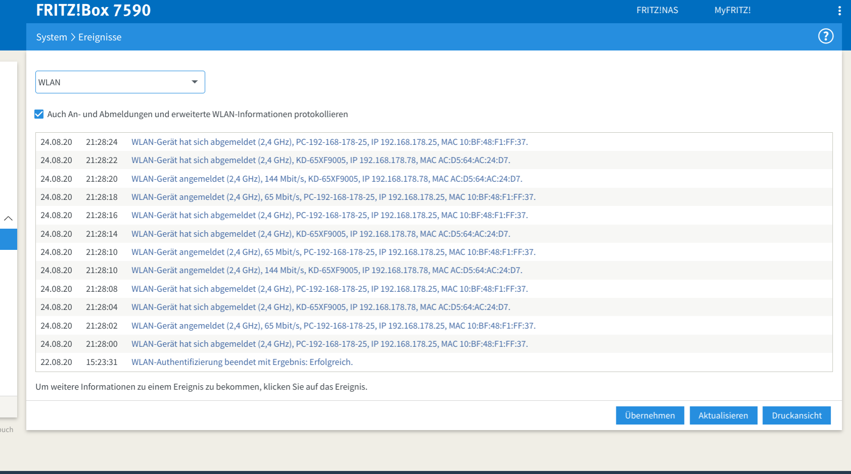

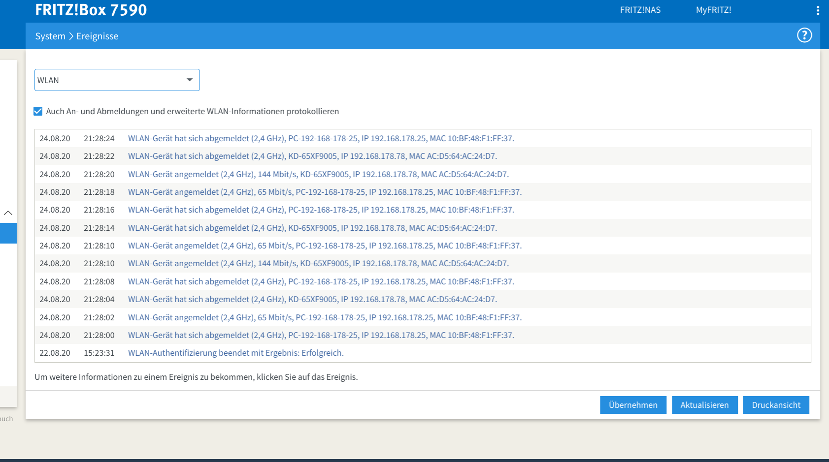

In den Ereignissen erscheint kein Eintrag zu den Anmeldungen der Geräte.

Genau, in den Netzwerkeinstellungen ist Pi-Hole als DNS Server eingetragen, sowohl bei IPv6 als auch IPV4.

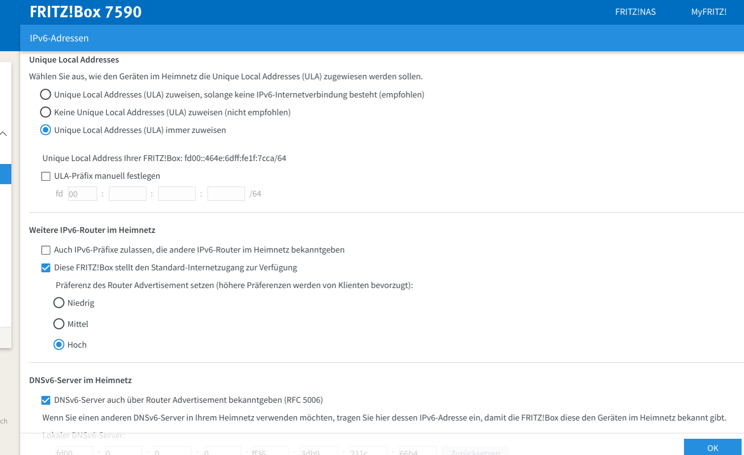

@hantelfix
Siehe Anhang.

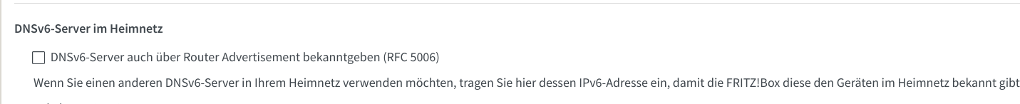

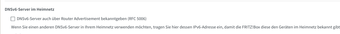

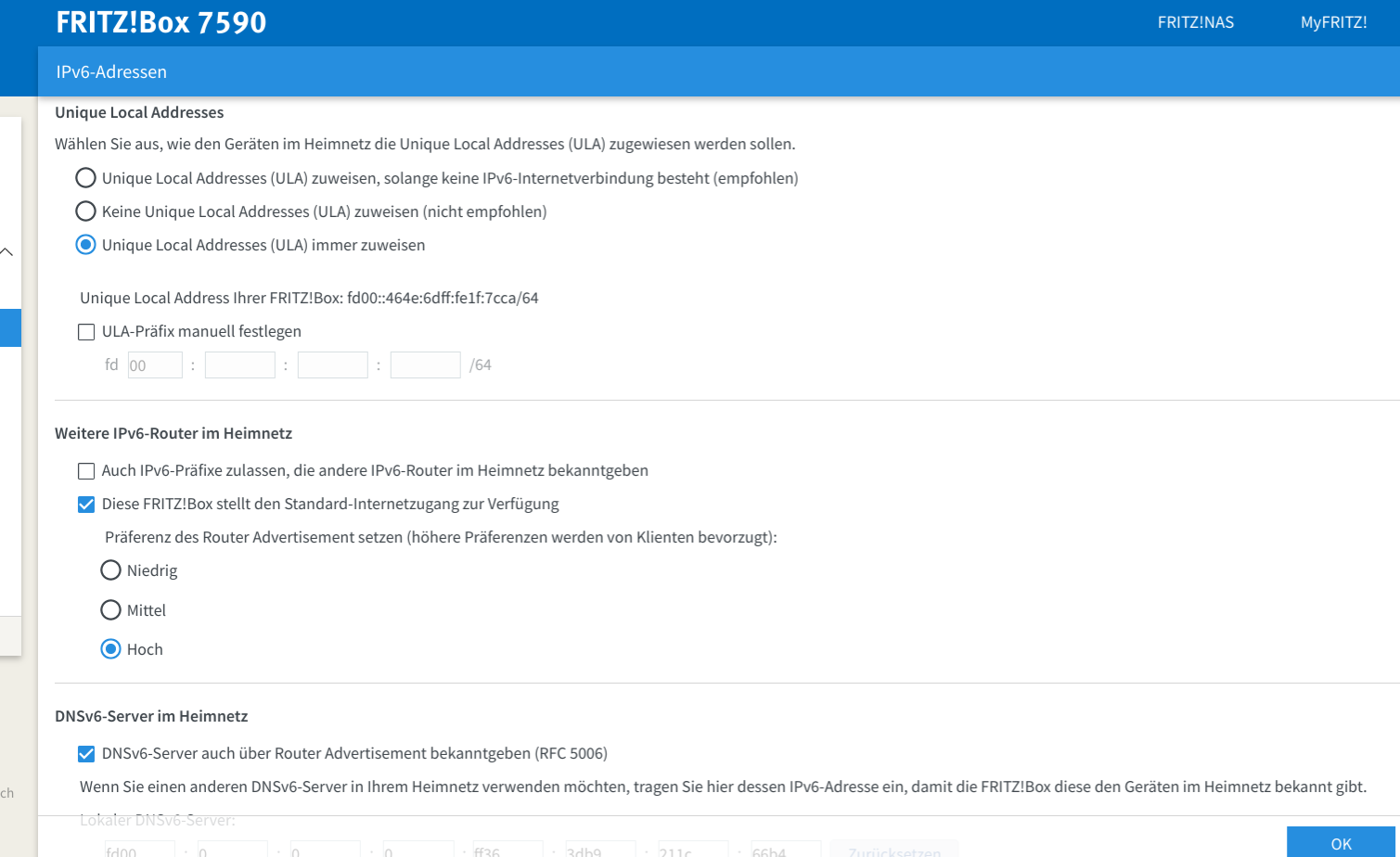

Sooooo, das scheint der Übeltäter zu sein! Wenn ich den Haken raus nehme, haben Tablet und Fernseher Internet trotz aktiviertem IPv6.
Unter dem Haken steht weiterhin die IPv6 Adresse des Pi-Hole drin - nicht ausgegraut oder so. Heißt das nun, dass Pi Hole im IPv6 "Bereich" nicht mehr funktioniert oder hat der Haken alleine etwas anderes zu bedeuten.
Danke für eure Tipps!!
