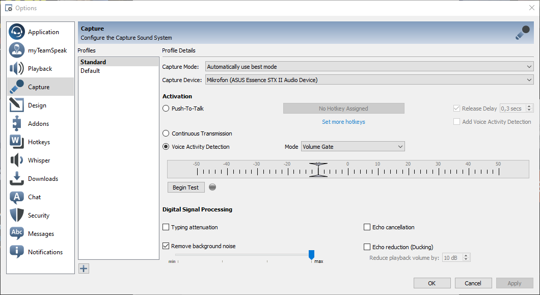

Schau mal zum Vergleich, das sind meine Einstellungen und damit hab ich das Problem nicht:
@B4LU Bei mir sahen die Einstellungen exakt genauso aus, nur dass ich "Remove background noise" auch noch aus hatte. Habe auch mit den Einstellungen rumgespielt, aber nichts hat eine Verbesserung gebracht.
