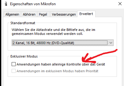

Ich bekam grad noch Tipps und anscheinend lag es an einer Windows-Option..
Vor 1-2 Wochen gabs sogar nen Ts3 Update und da wird diese Option wohl zugegriffen haben.
Du hast immer noch nicht geantwortet ob du Stimmnormalisierung deaktiviert hast oder nicht ;) Warum gibt man dann überhaupt Tipps wenn man es nie Probiert.
Da du nun den Hacken da entfernt hast. Hat TeamSpeak dafür keine Kontrolle mehr und dann wird die Einstellungen scheinbar in TeamSpeak ignoriert
War an gewesen, als ich es ausmachte, zum Testen, war ich durchgehend zu leise
Das ist normal. Da muss man das Mic manuell Lauter Pegeln. Dafür schwankt dann die Lautstrke halt nicht mehr und bleibt konstant.
