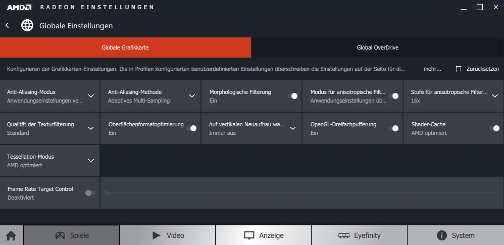

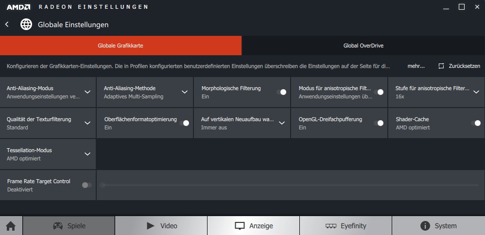

Ich habe Tearing in Videos, wenn ich Vsync im Treiber aktiviert (!) habe. Mit deaktiviertem Vsync bestehen keine Probleme.
Bei mir wirken die Änderungen (also Vsync off/on) im Browser nicht in Echtzeit, es muss immer der Browser neu gestartet werden. Ist mir erst vor ein paar Tagen bei Amazon Prime aufgefallen.

Hab ich ausgemacht, aber leider keine Veränderung :/
alxtraxxx schrieb:
ist in meiner Version nicht vorhanden, allerdings war das Problem mit der schwächeren Graka ja auch nicht da

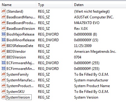

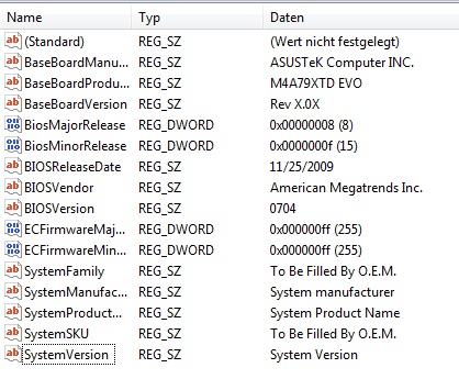

Ok danke. :) Allerdings funktioniert Winflash bei meiner BIOS version nicht. Kann ich diese ROM Datei auch über einen USB stick installieren beim booten?
Vsync hab ich schon tausendmal an und ausgemacht mit versch. browsern und auch mit/ohne hardwarebeschleunigung...da ändert sich nix xD
Aaargh, nie das BIOS/UEFI über Windows flashen ;)
Immer mit USB-Stick oder Diskette/CD.
Die ROM-Datei auf einen FAT32 formatierten USB-Stick kopieren und im BIOS über das integrierte Tool EZ-Flash aktualisieren.
