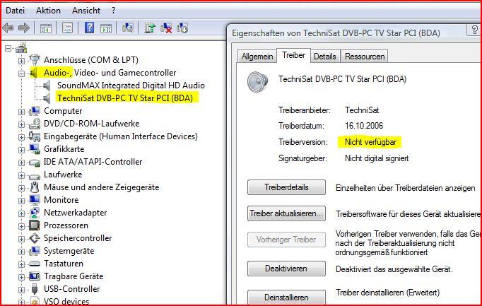

Also, ich nutze die Technisat Airstar TV PCI Karte (DVBT) unter Vista 32Bit.
Treiber hab ich den BDA 4.4.1 runtergeladen, entpackt und Vista gezeigt wo der Treiber liegt.
Installationsroutine des Treibers hab ich nicht genutzt auch nicht die Tv-Software.

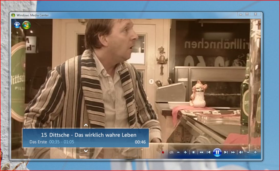

Das Windows Media Center erkannte die Karte sofort. Perfektes Zusammenspiel zwischen Airstar und WMC.
Komischerweise wird die Karte im Gerätemanager nicht als Netzwerkkarte angezeigt, sondern unter Audio - Siehe Bild. Egal
