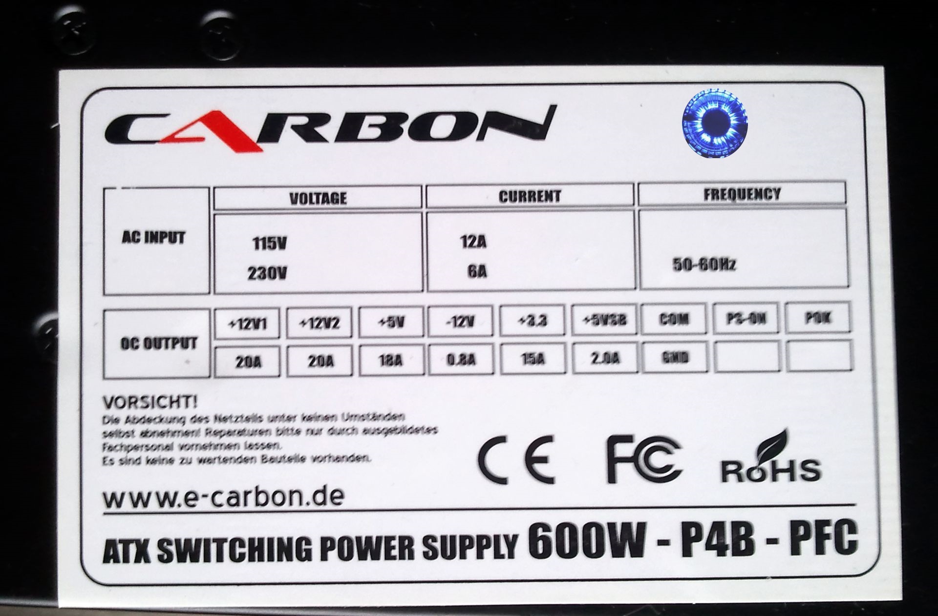

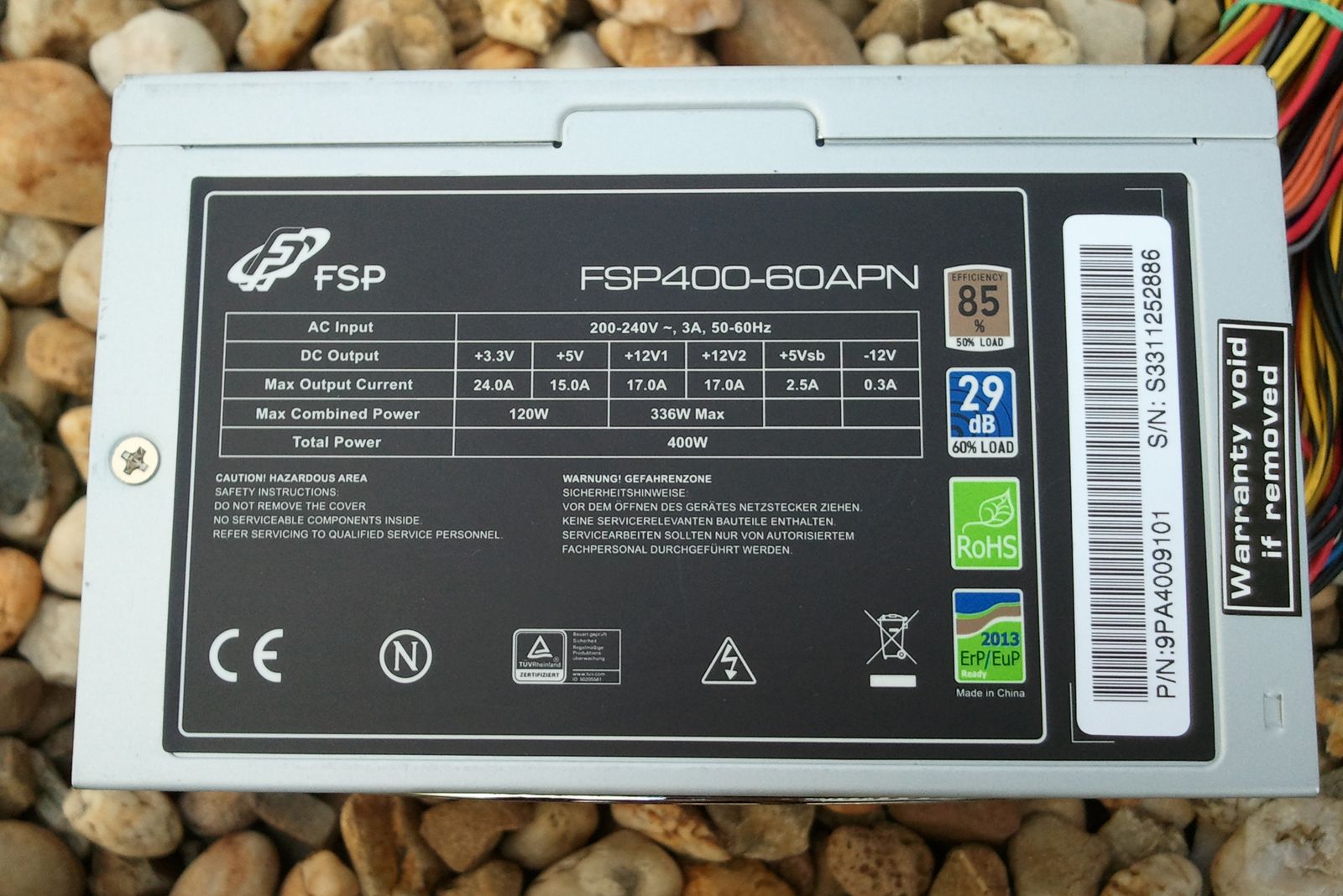

2. Datenblatt
Ein ausführliches Datenblatt mit vielen Informationen ist ein Indiz für ein brauchbares Netzteil, spärliche, unvollständige, widersprüchliche oder sogar fehlende Daten sollten einen schon aufhorchen lassen, auch wenn es hier ausnahmen geben kann.
Zwei Beispiele: links unvollständig, rechts vorbildliche Spezifikationen
Anhang anzeigen 768012 Anhang anzeigen 768013

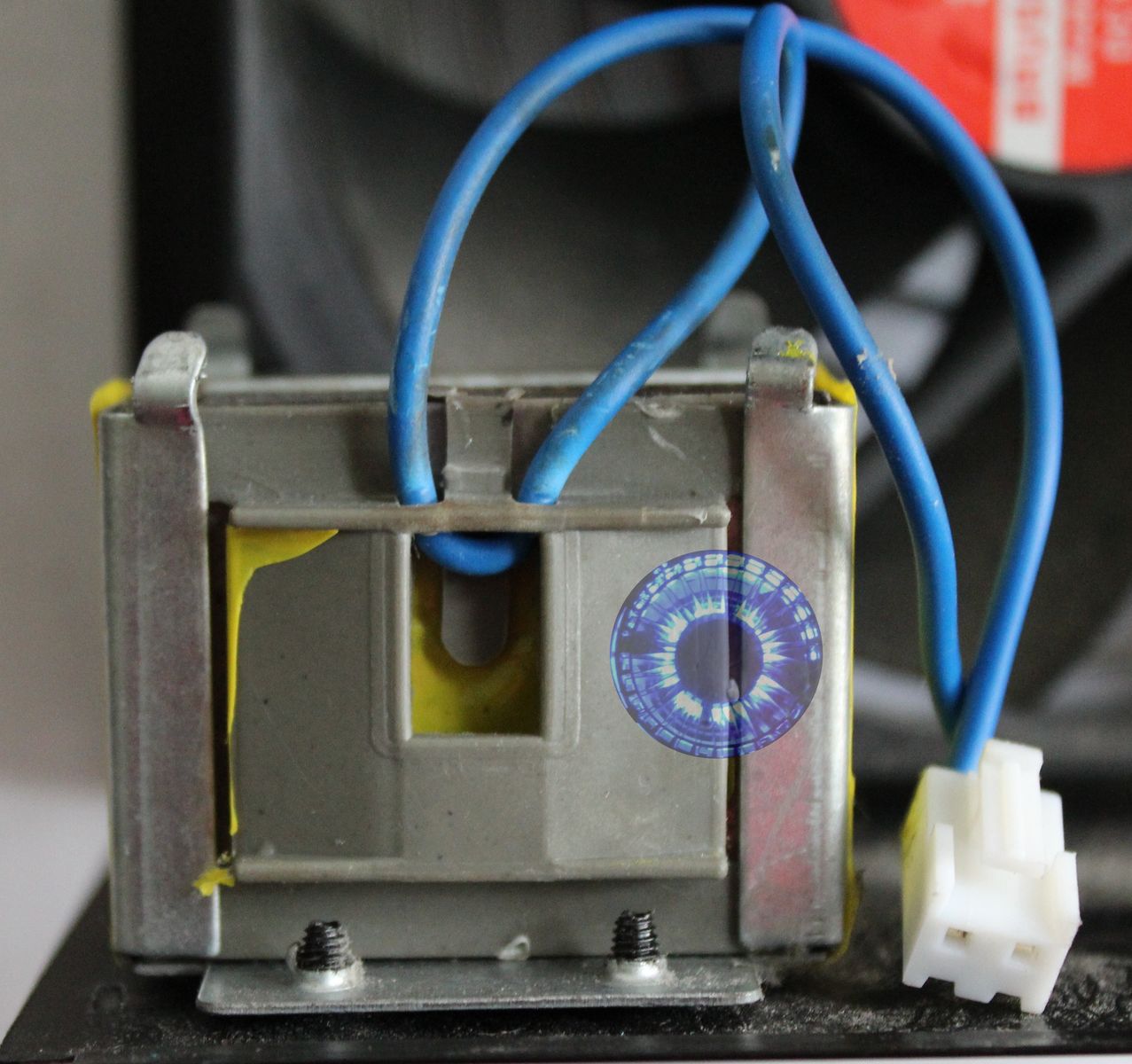

Weil da jemand in einem anderen Forum meinte das diese Fake PFC vielleicht doch funktioniert
ich bezweifle das dass funktioniert
Je nach dem wie das Kabel gedreht war, hatte man doch zumindest eine Wicklung :freak:

hey Leute ich habe an der Arbeit noch ein kiss quiet 560 Watt vom Kunden da
und ratet mal was ich da gefunden habe wieder ein fake pfc als Inhalt war ein Metallschrott als pfc Drossel getarnt
