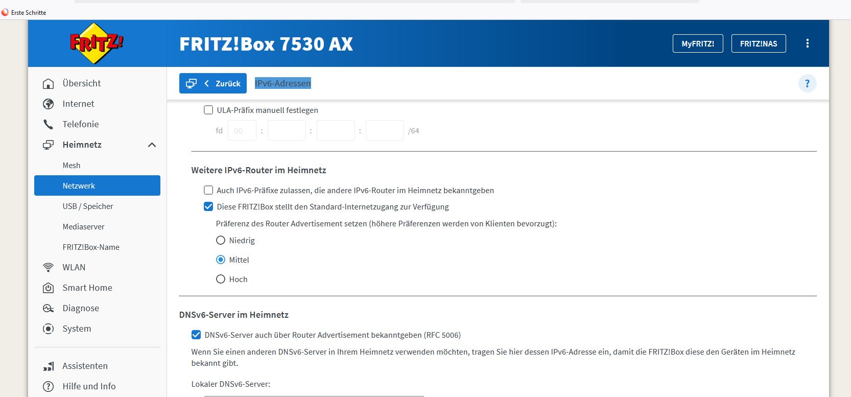

Wo genau? Heimnetz - Netzwerk und Netzwerk Einstellungen, weitere Einstellungen, IPv6-Adressen?
Update: Das hier war wahrscheinlich gemeint.
https://www.heise.de/tipps-tricks/IPv6-deaktivieren-so-klappt-s-4401214.html?hg=1&hgi=2&hgf=false
Habe den Haken entfernt und bin dann garnicht mehr ins Netz gekommen nur mit IPv4 aktiviert.

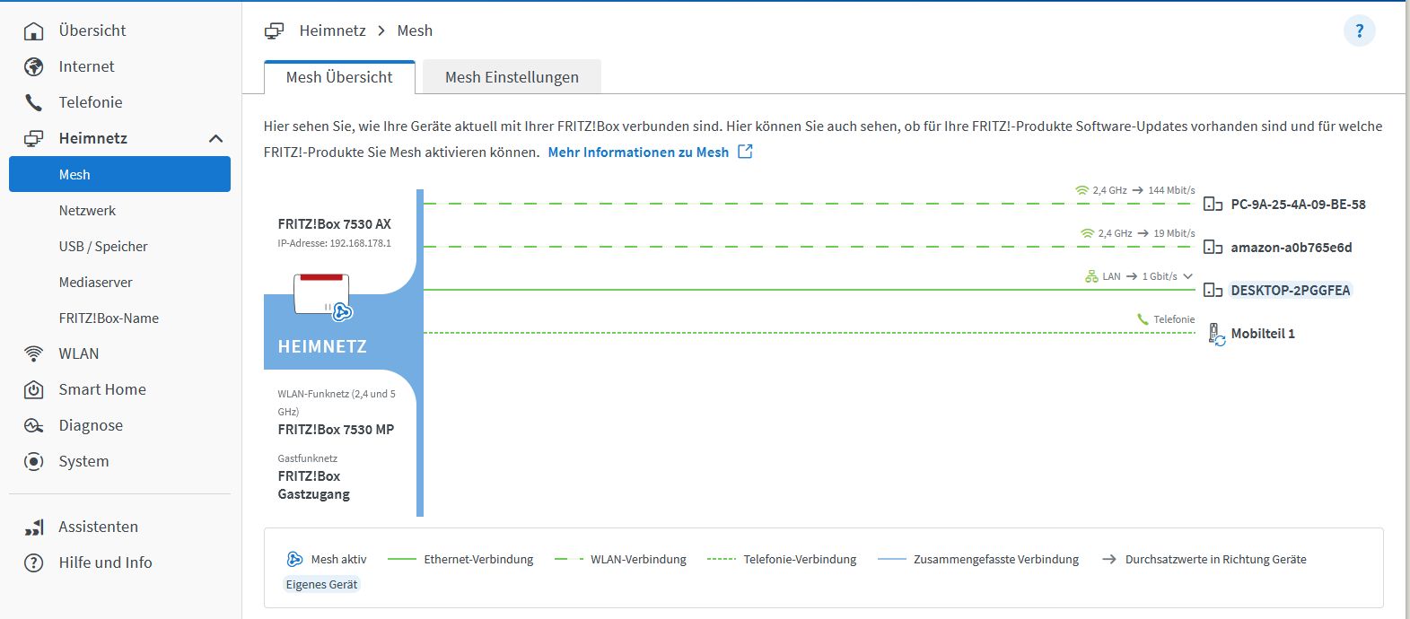

Gehe bitte in die Web-Oberfläche der FRITZ!Box über „fritz.box → Heimnetz“ und poste die Mesh-Übersicht. Ich vermute Du hast in der Wohnung irgendwo einen TP-Link … wenn Du die FRITZ!Box über 192.168.178.1 erreichen willst, dann geht das ebenfalls nicht, richtig?
Reaktionen: MiloMills
So sieht das aus und ja, ich habe einen WLAN Verstärker von TP -Link aber schon seit Monaten. Ach ja, ich habe die FB eben kurz stromlos gemacht und siehe da, eine der nicht erreichbaren Seiten kann aufgerufen werden.

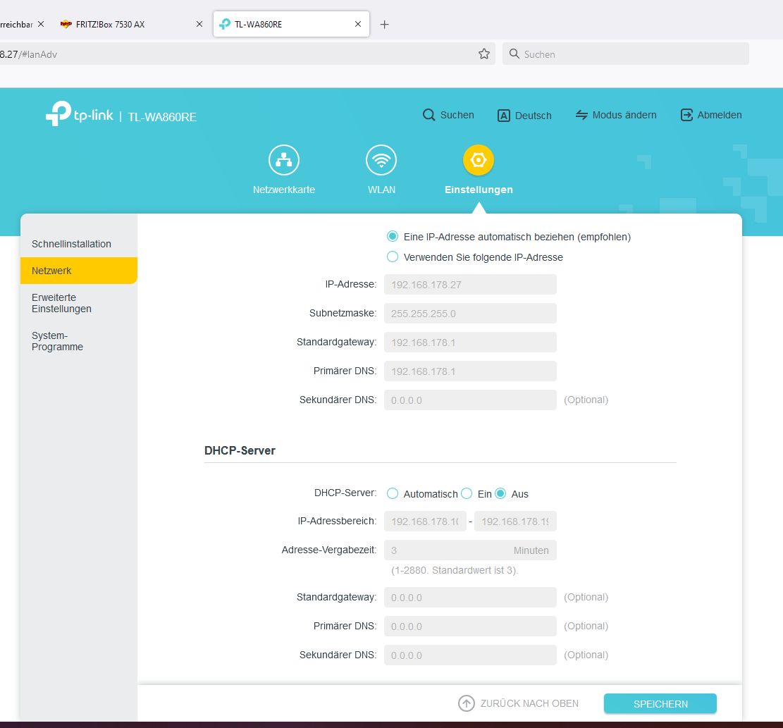

Ich habe den WLAN Verstärker von TP -Link auf kurz stromlos gemacht und alles funktioniert wieder!
Weil das Problem jederzeit wieder auftreten kann, bitte den verlinkten Post durcharbeiten, also den DHCP-Server (im TP-Link) dauerhaft abschalten. Und mittelfristig bitte durch FRITZ!-Produkt ersetzen. :)
1&1 Festnetz
@norKoeri Anscheinend doch nicht. Gestern Abend wieder das gleiche Spiel. Hab den Extender nur kurz vom Strom genommen und nicht in dessen Einstellungen geschaut, da das Ding am Montag umgetauscht wird.
