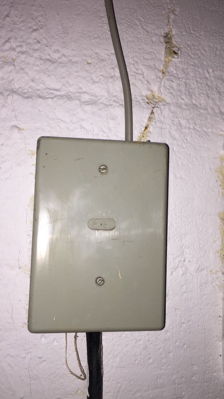

  • Von meinem Hauptanschluss im Keller geht aktuell ein Kabel direkt zu einer provisorisch angeschlossenen Aufputz-TAE-Dose (s. Foto), ebenfalls im Keller
  • An dieser TAE-Dose ist dann meine Fritz.Box 7390, die aktuell auch noch im Keller ist, mit dem Y-Adapterkabel von AVM angeschlossen
