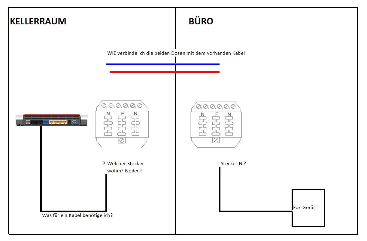

Ich habe im Keller eine Fritzbox und die soll da bleiben. Im Büro habe ich ein Faxgerät. Was ich nicht habe ist ein so langes Telefonkabel um das Faxgerät an die Fritzbox direkt anzuschliessen.
Aber ich habe in den jeweiligen Räumen eine TEA Dose und die Leitung liegt auch in der Wand.
Wie verbinde ich jetzt die beiden dosen miteinander (Rot / Blau Adern) ?
Welches Kabel wird von der Fritzbox zur ersten Dose benötigt?
Ich hoffe wenn ihr euch vom lachen beruhigt habet :):):), dass ihr mir bitte weiterhelfen könnt.
Ein Foto Skizze füge ich bei
Dankeeeee !

Die Fritzbox muss in die F-codierte Buchse der ersten Dose. Die zweite Dose muss an einen Ausgang der Fritzbox, das Faxgerät kannst du sonst nicht betreiben (außer du hast noch einen analogen Uralt Telefonanschluss extra ohne DSL).
https://www.telefon.de/manuals/Bilder/2TAE-5u6-mit-Dose.jpg
am besten finde ich das hier.
EInfach so stecken wie es gezeigt ist.
Kabel: Ein beliebiges TAE-F kabel
Das Fax kannst du je nach vertrag vermutlich nur noch nutzen, wenn es direkt an die Fitzbox kommt. Analoges Faxen ist seit VOIP nicht mehr so im Trend

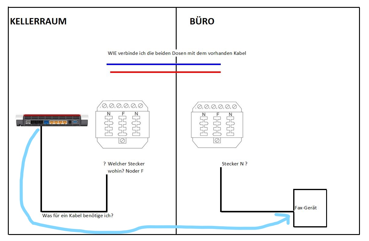

Am liebsten wäre mir das. Geht aber nicht wegen der Entfernung über paar Stockwerke im Haus.

Du kannst auch stattdessen die zweite Dose (die beim Faxgerät) wie schon erwähnt an eine der Fritzbox Buchsen klemmen. Das Fax muss aber definitiv in die Fritzbox. Es handelt sich doch heutzutage um VoIP Telefonanschlüsse, sprich deine Telefonie (und Fax) geht über DSL. Die Fritzbox wandelt das DSL zu analog Telefonie um und umgedreht, das Faxgerät wird an der Leitung direkt nicht funktionieren.

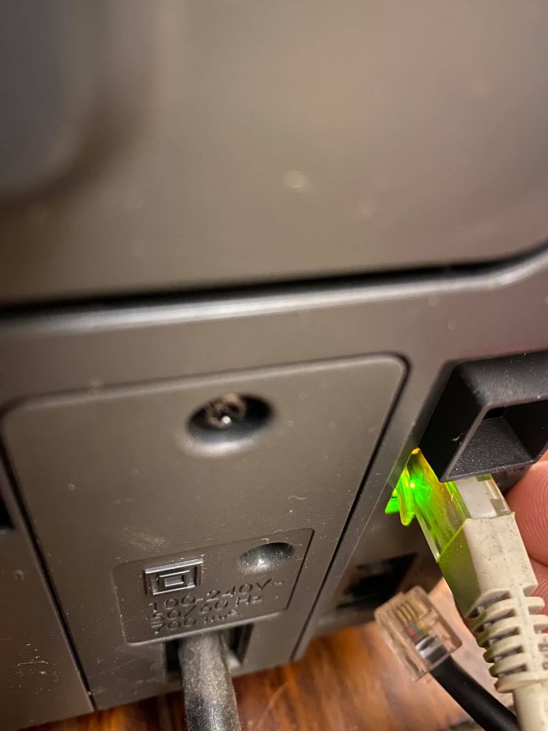

ja VOIP habe ich. aber Wie schliesse ich nun das Fax an die Fritzbox direkt an? ich habe nicht so ein langes kabel.
Die Dosen sollten nur als Kupplung der Kabelverlängerung dienen.
Das Kabel mit der roten und blauen Ader ist durchgängig? Falls ja würde ich die Dosen weglassen. Du benötigst an der Fritzbox ein Kabel mit RJ11-Stecker für FON1 oder FON2, die mittleren PINS 3 und 4 verbindest Du mit den zwei Adern des durchgänigen Kabels.
Jetzt noch der Anschluss am FAX. Hast Du dazu eine Beschreibung oder ein Foto des Anschlusses am FAX?
Ist halt etwas Bastelei, hast Du einen Durchgangsprüfer/Multimeter und Werkzeug?

Ja, alles richtig. Den TAE-Stecker vom TAE-Kabel abzwicken, den RJ11-Stecker in die Fritzbox und die beiden mittleren Drähte des TAE-Kabels mit den Drähten verbinden, die zur zweiten Dose führen, die müssen dort auf 1 und 2 aufgeklemmt werden.

Wo und wie lang ist denn dein "vorhandenes Kabel"? Das Kabel wird vermutlich in der Wand liegen? Das muss an einer Seite an die Fritzbox und an der anderen Seite an Pin 1&2 von der Dose. Danach kannst du in die N-Buchse der zweiten Dose dein Fax anschließen.

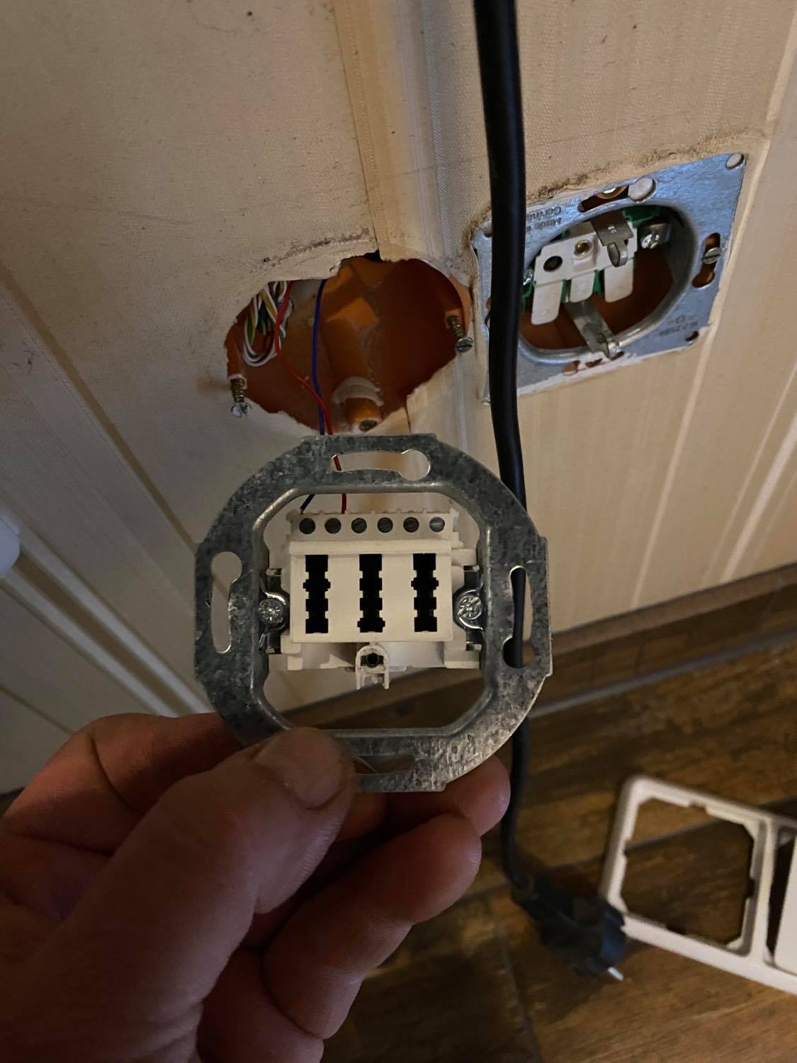

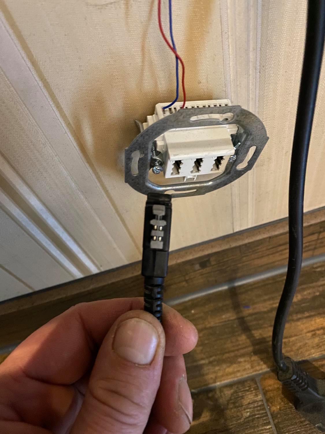

Kabel ist durchgängig eine komplette Leitung. Da sind noch andere Farben vorhanden. Aber rot und blau hat mir gefallen ;-)

Dann musst du die vorhanden Drähte welche zur zweiten Dose gehen verlängern, RJ11 Stecker dran und in die Fritzbox rein, in die Dose kommt dann dein Fax.
Dein Gedankengang war ja nicht so verkehrt, nur verbindest du nicht beide Dosen miteinander sondern eben die eine in deinen Router.
Die beiden mittleren Drähte des TAE-Kabels sind der braune und der grüne Draht, die musst Du mit den zur zweiten Dose gehenden Drähten verbinden.
Reaktionen: jenshu
Warum ist Blau in der 1 und Rot in der 2 und nicht andeers herum?

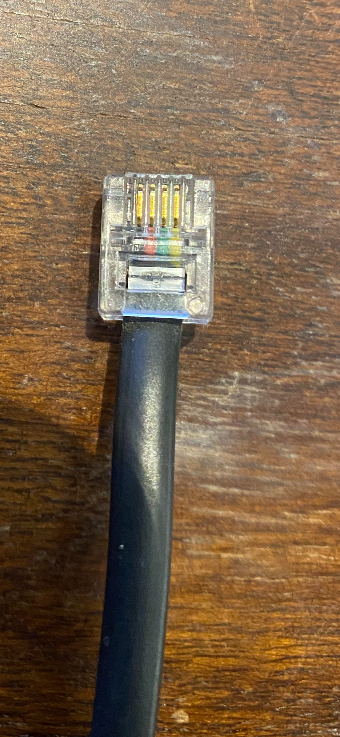

DAs im 2. Bild ist kein TAE-F stecker.
Ich glaube jetzt habe ich es verstanden. das Problem ist die mittlere Dose im Keller. Dachte einer sauberen lösung wegen. Aber ich kann auch das RJ11 Kabel dierekt mit der roten und blauen Ader verbinden. natürlich nur die beiden mittleren Drähte
Reaktionen: madmax2010
Die Polarität ist unerheblich. Wenn jetzt "plötzlich" noch eine dritte Dose auftaucht, musst du sie rausklemmen und die kommenden sowie die gehenden Drähte miteinander verbinden, also diese Dose totlegen.

warum das so geklemmt ist keine ahnung. naja weil fax und anrufbeantworter usw einen tae N stecker haben. oder irre ich da.
keine dritte dose vorhanden nur die eine im Büro
das rj11 hat immer nur 4 drähte?
Hallo OMAVOSS...
diesen Stecker in die Fritzbox und die beiden mittleren drähte an die Leitung die zur Dose büro führt anklemmen? und das Fax mittels TAEN Stecker dann an die Dose ran? richtig?

Ja, richtig. Du kannst in den Stecker hineinsehen, die beiden mittleren Drähte sind der braune und der grüne Draht.
Bitte das TAE-Kabel verwenden, das mit dem Fax-Gerät geliefert wurde.

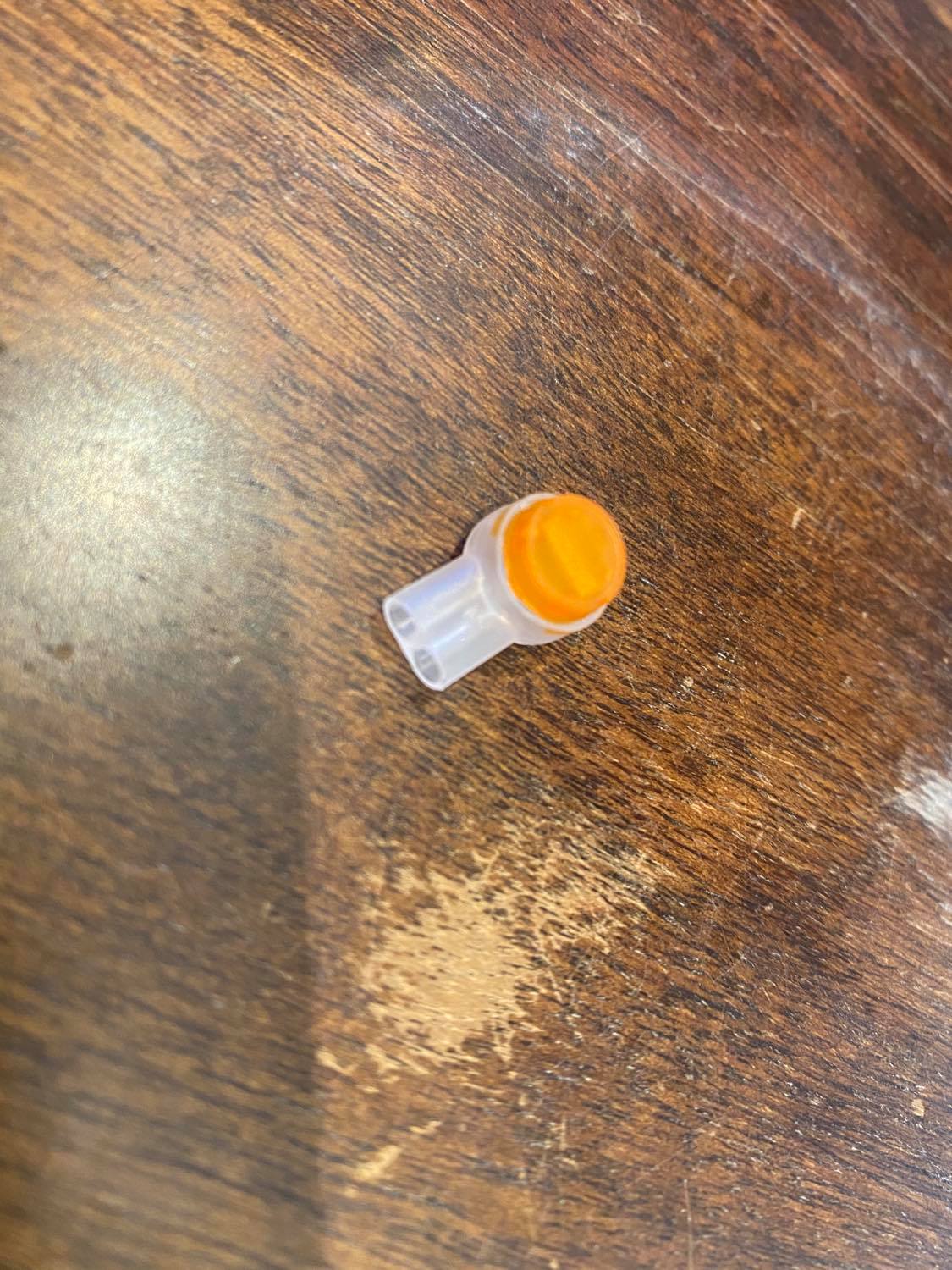

Kabelverbinder habe ich ja da.
