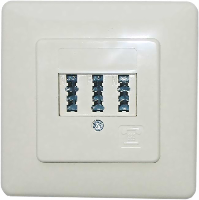

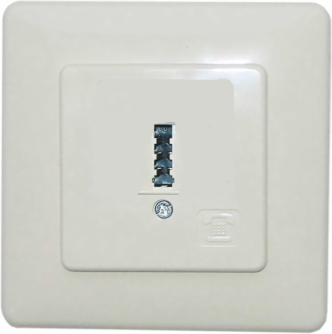

ich habe ein Problem mit unserem "Internetanschlus" bzw. der Telefondose.
Das Haus, welches wir gekauft haben hat oben im Obergeschoss eine TAE Dose (mit 3 Anschlussmöglichkeiten) und unten im Erdgeschoss eine ähnliche Dose, mit aber nur einer Anschlussmöglichkeit. (Siehe Bilder)
Obergeschoss:
Erdgeschoss:
Wenn ich die FritzBox im Obergeschoss an die TAE Dose anschließe (den Stecker in den mittleren Anschluss), funktioniert das Internet, sowie die DECT Telefone. Also eigentlich wunderbar.
Aber wir möchten gerne die FritzBox untem im Erdgeschoss an die da vorhandene "Dose" stecken. Wenn ich dies mache, funktioniert aber garnichts. Die FritzBox kann keine Verbindung aufbauen.

Im Prinzip muss man nur am/im APL (Kasten der Telekom im Keller oder außen an der Hauswand) das richtige Kabel der Dose anschließen. Weil aber keine Sau weiß, was bei euch im Haus wo lang läuft und wo noch überall Unterverteiler und so Zeugs sitzen, lasst einfach nen Techniker kommen. Der hat sein "Piepser", den hängt der an die Dose und sucht am APL wo der Ton ankommt. Dann steckt er um und es geht. :)

Möglicherweise ist nur das Kabel im EG abgeklemmt. Ich würde erstmal die Dose öffnen und schauen, ob da nicht ein Kabel drin liegt.

ich würde erstmal die untere Dose aufschrauben und schauen, ob die überhaupt geschaltet ist. Denn früher hat man ganz gerne TAE-Dosen weitergeschaltet um die Amtsleitung "verlängern" zu können.
Wenn die FB keine Verbindung aufbauen kann, ist die untere Dose mit großer Wahrscheinlichkeit abgeklemmt. Wie man es wieder anklemmt, damit beide Dosen eine Funktion haben, ist auf dieser Seite ganz gut beschrieben: http://www.tocker.de/tae-prinzip/tae-prinzip.html

@Thread: Schraub beide Dosen auf und mach ein paar Fotos, dass man sehen kann wo welche Adern reinkommen. Dann sehen wir weiter. Es sollte aber durchaus möglich sein die Dose im EG an die Dose im OG in Reihe zu schalten, so dass das Signal auch im EG ankommt.
1) Eine Weiterschaltung von der 1.TAE zu einer weiteren TAE verfälscht die Dämpfungswerte, die vom Amt aus gemessen werden was dann zu weniger Bandbreite bzw. generell zu Störungen führen KANN.
2) Ist es so oder so nötig an den APL zu gehen, da die andere TAE am APL zu 100% nicht parallel angeschlossen sein wird und somit (wenn überhaupt) auf anderen Stiften liegen würde -> wieder kein Netz.
3) Etwas an der Dose zu machen ist vollkommen Sinnfrei. Außer man weiß genau, dass es zwischen APL und Dose einen weiteren Verteilerkasten gibt. Dort könnte man dann einfach die Leitungen der Dosen umschalten, da das Stück zwischen APL und Verteilerkasten bis zur anderen Dose schon korrekt war.
