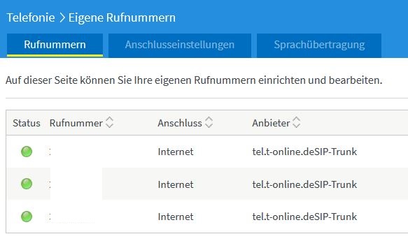

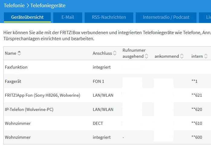

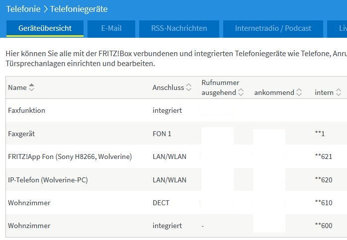

Also bei mir schaut des unter Telefoniegeräte so aus:
was mir auffällt als Unterschied bei mir Steht in Klammern bei Fritz!App Fon nicht nur mein Mobilgerät sondern auch nen Benutzer mit bei. Kann jetzt aber nicht sagen ob des bei IOS bloß anders gehändelt wird oder ob da der Benutzer bei dir fehlt.
Standard ist halt das hier. Passt schon bei ihm.

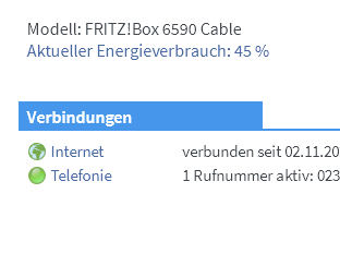

Laut fritzbox router diagnose
Test namens „funktionen“
Desweiteren leuchtet keine grün, alle 3 sind grau.
Siehst du auch auf der Hauptseite. Deine Telefonie scheint nicht in Ordnung zu sein.
Bei mir ist das auf der Hauptseite auch nicht wirklich Aussagekräftig aber unter Telefonie/Eigene Rufnummern ist alles i.O. bei mir und funzt auch alles.
