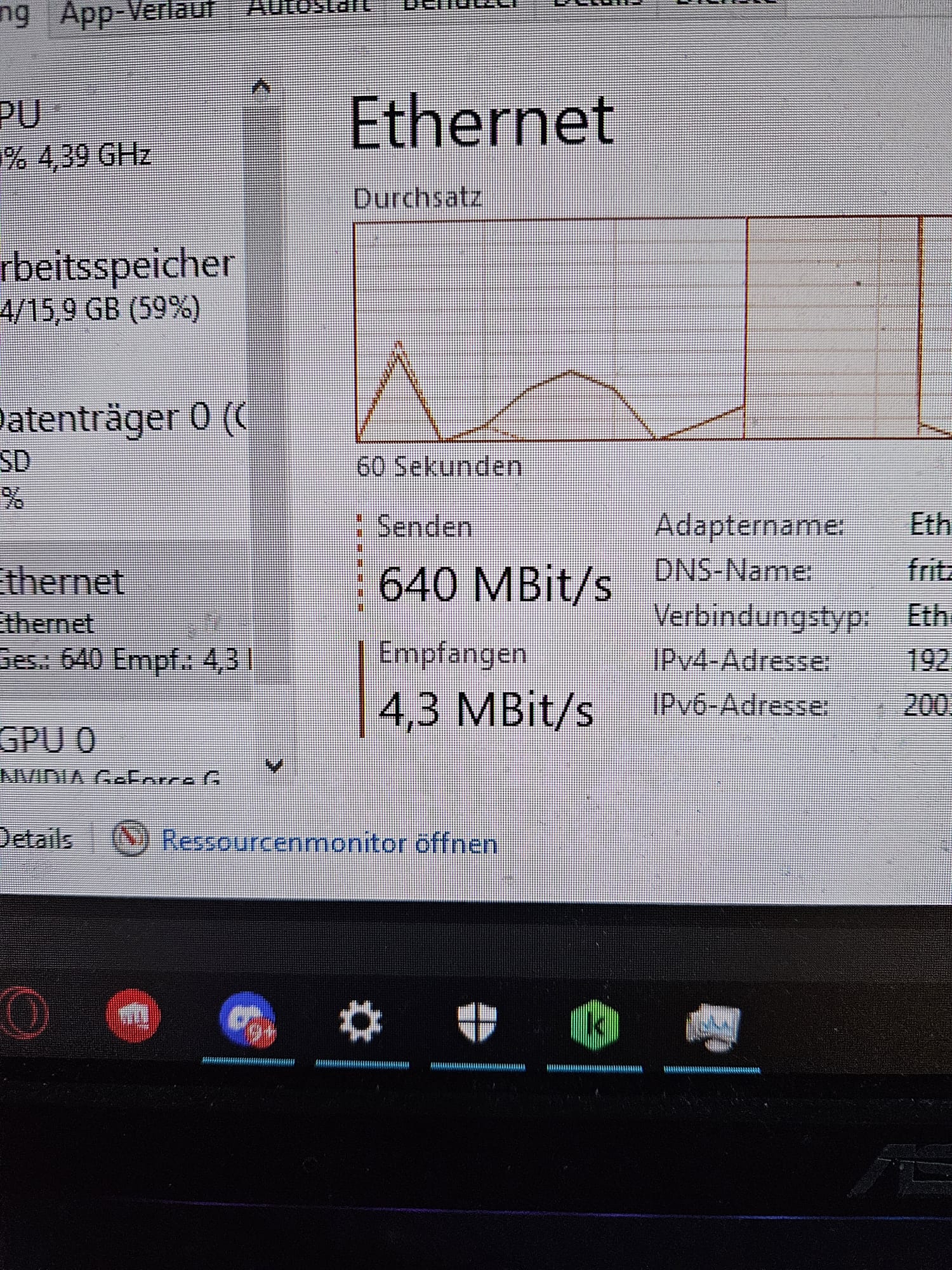

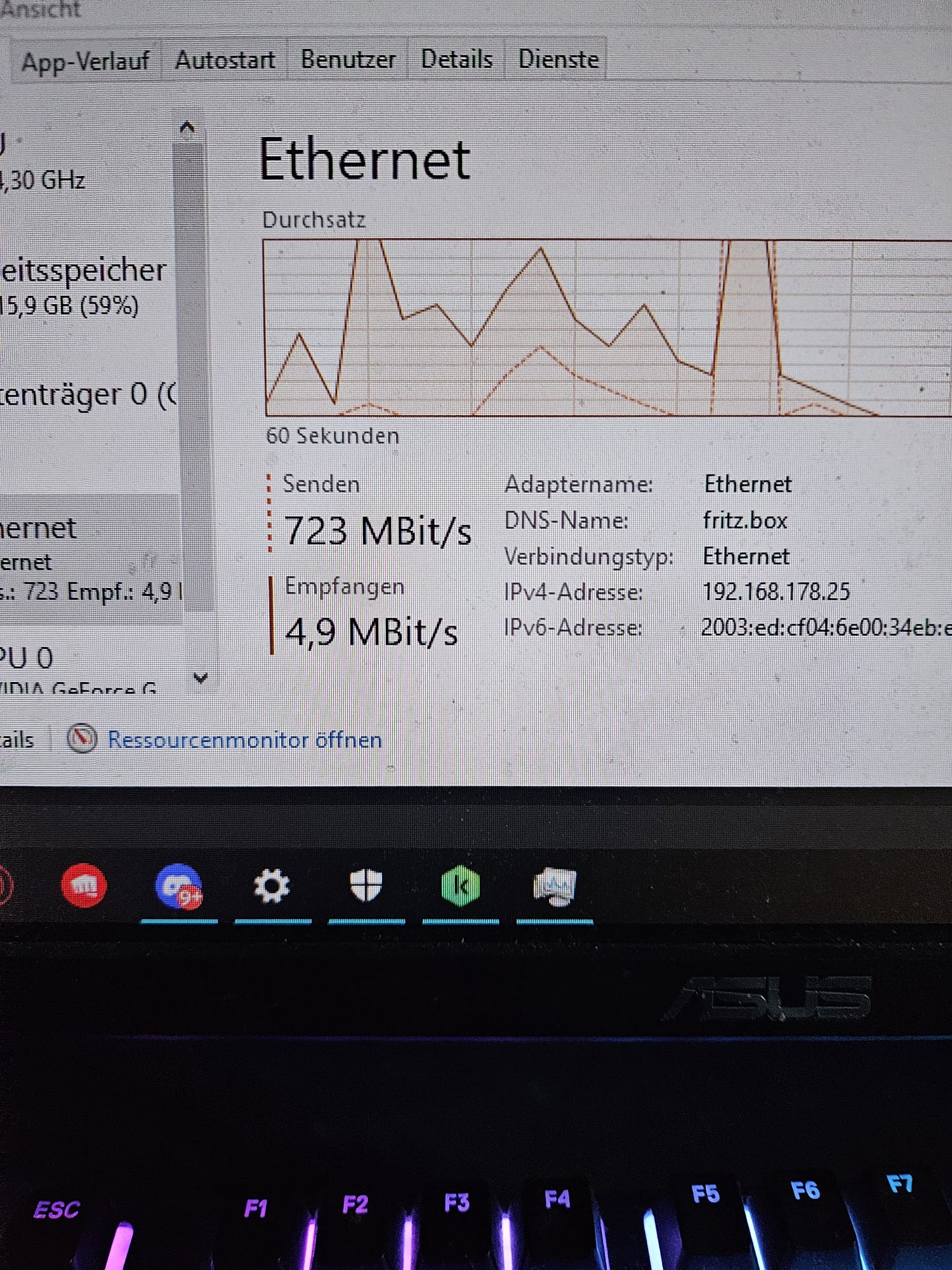

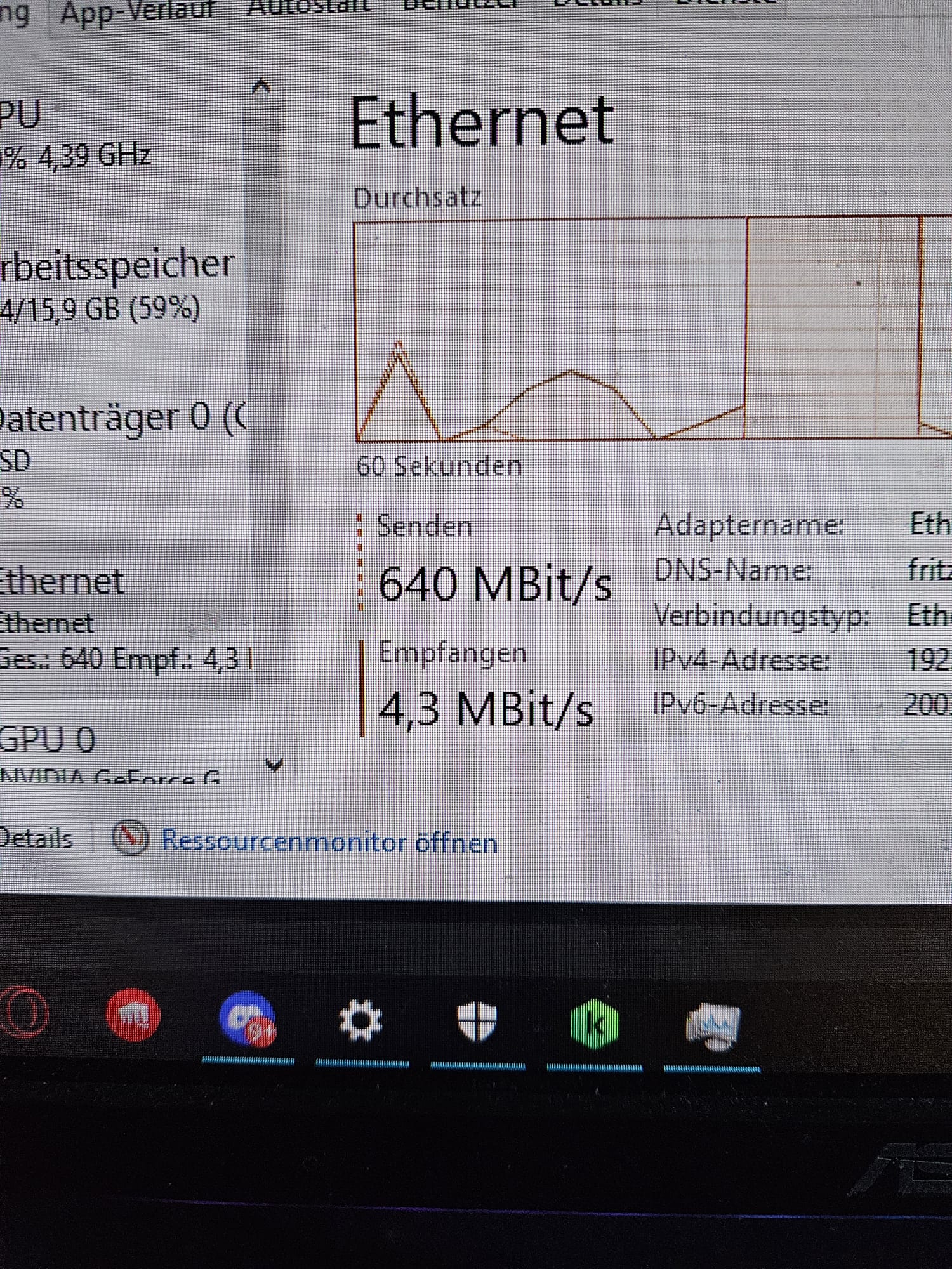

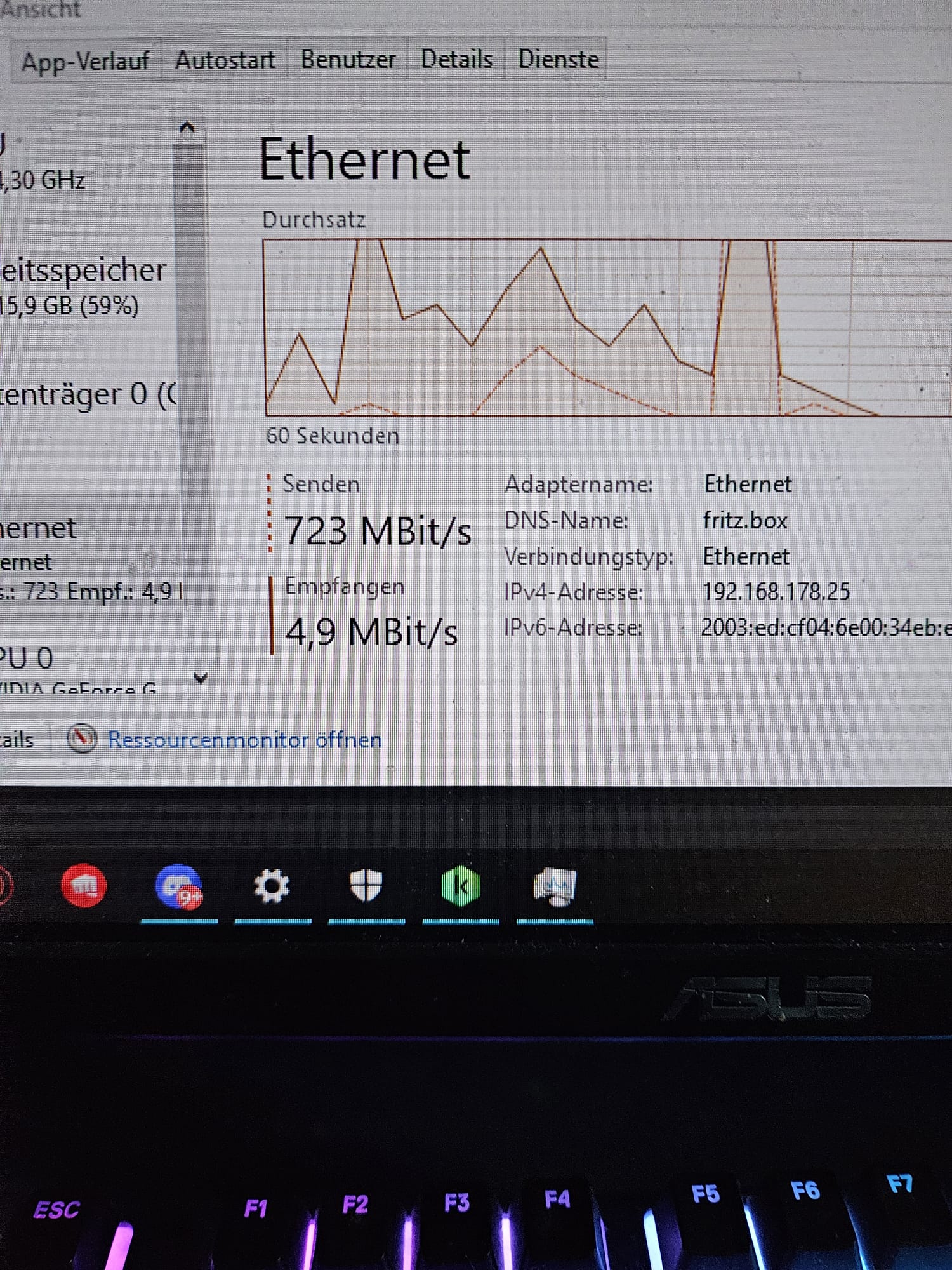

Habe ich gemacht und die beiden Rechner direkt verbunden. Die Datenrate lag bei ca 700MBit
Und nun kommt der Hammer!!! ich habe jetzt die Fritzbox und gestern ein Lan-Kabe getauscht und nach dem direkten Test, noch mal alles umgesteckt und tataaaaaa, ich habe 640MBit erreicht, bzw das, was ich so schnell überhaupt fotografieren konnte!!!!!!!!!!!!

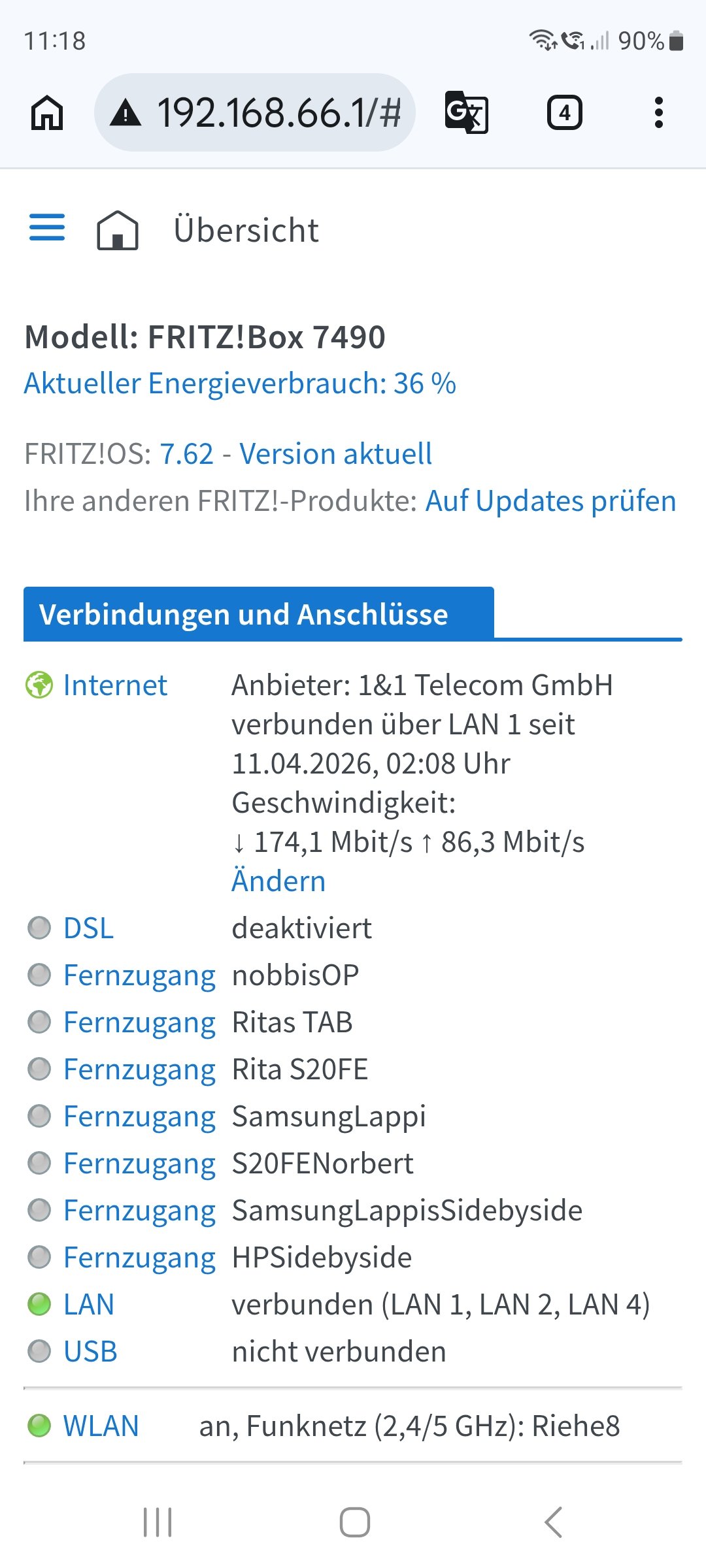

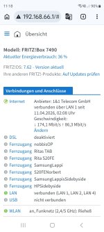

Noch zur Info
Router zeigt mir an
PC OG mit 1Gbit
PC Keller mit 100Mbit (noch nicht neu aufgelegt)
Da brauche ich ja nicht mal testen wenn die Fritz-Box mir das auch so anzeigt ;-)
Router zeigt mir an
PC OG mit 1Gbit
