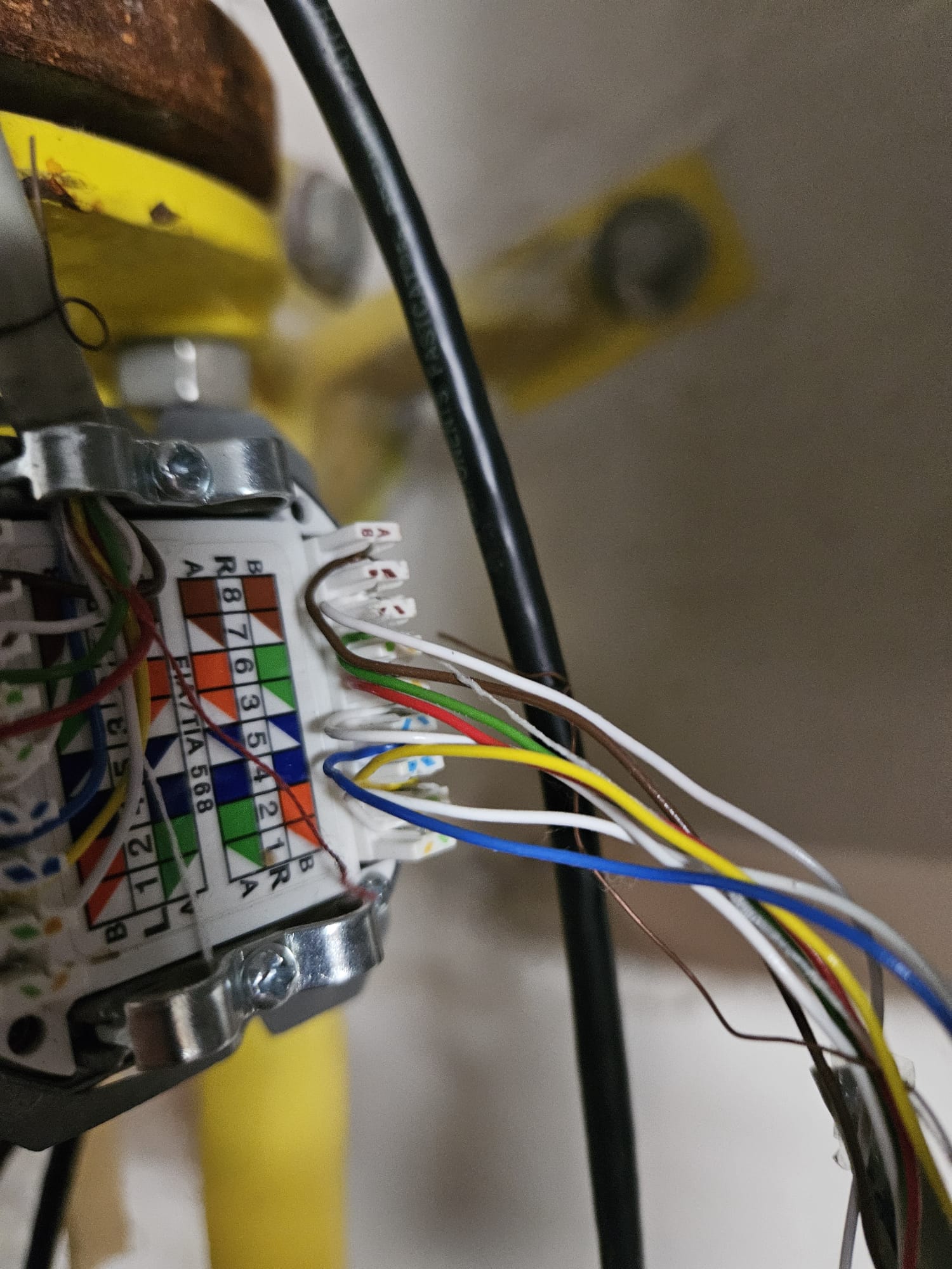

ich habe heute gesehen, dass ich, nicht wie gedacht, LAN-Kabel im Haus verlegt ist, sondern wahrscheinlich Telefonkabel.(siehe Bild) Da ich Glasfaser bekomme, werde ich mit den Telefonkabeln natürlich die Leistung von über 100mBit nicht bekommen.

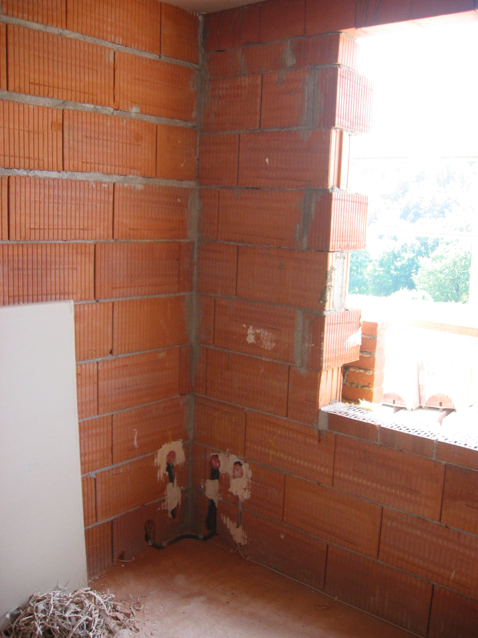

Die mittlere Dose ist Telefon/Lan. Davon geht das linke Leerrohr in den Keller. Das rechte Leerrohr aus der Dose, geht in das Nebenzimmer, das habe die Blödmänner einfach verlängert, statt ein eigenes Kabel zu legen.
Was ist denn mit einem Flachkabel, wäre das eine Alternative oder ein 20m Patchkabel, wo ich einen Stecker abschneide und dann neu verdrahte?

Glaube nicht, das Du das Kabel (über 5 Leerrohr-Bögen)tauschen kannst. Zuerst testen, ob es sich bewegt.
Aber Du kannst auch das vorhandene für LAN verwenden, wenn nicht über 20m ist.
Muss aber anders aufgelegt werden:
1=rot
2=blau
4=weiss bei grün
5=grün
3=weis bei gelb
6=gelb
7=weiss bei braun
8=braun
Reaktionen: emulbetsup, triple-frog und SaxnPaule

Die Adern auflegen und testen. Gigabit geht fast immer.
Du darfst halt die weißen Adern nicht verwechseln. Das ist der Punkt.
Neu einziehen ist halt mit Risiken verbunden und aufwendiger als die Adern korrekt aufzulegen. Schirmungs-Ader ist auch vorhanden.
Normalerweise gehen in 16mm Leerrohr 2 st. 6mm lan Kabel rein. Aber nicht nachträglich um 5 Bögen rum.
Reaktionen: emulbetsup, testwurst200, wagga und eine weitere Person

Wie kann ich denn testen, welche Datenmengen über das Kabel kommen. Aktuell sind es ja 80mbit, also das was reinkommt.
das hat gerade ChatGPT rausgelesen
Das auf deinem Bild ist kein Strom- oder Telefonkabel, sondern eine Netzwerk-/LAN-Anschlussdose (RJ45) mit einem Twisted-Pair-Datenkabel (z. B. CAT5e / CAT6).
Also wäre es eher ein CAT5e Kabel, wenn es dann stimmt.

Nein, da liegt die KI mal wieder falsch. Cat5 (oder auch Cat6/7) hat andere Farben (blau/blau-weiß, grün/grün-weiß, orange/orange-weiß, braun/braun-weiß).
