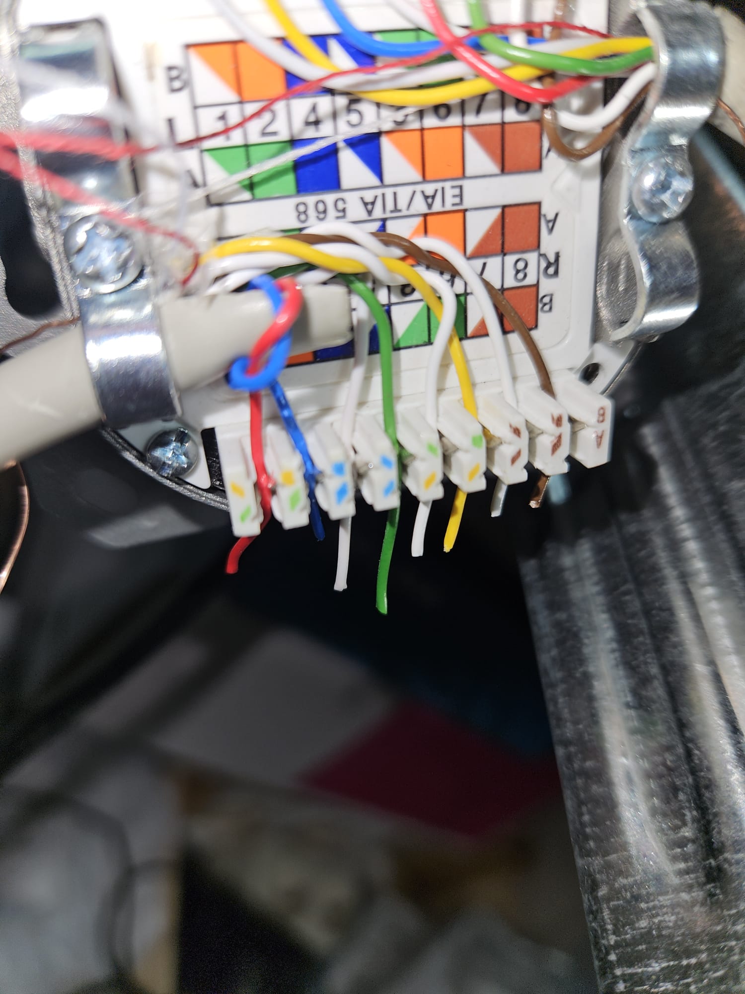

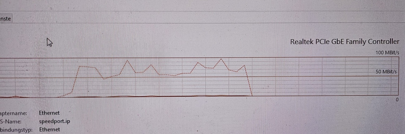

So, ich habe heute die Verkabelung neu gemacht. Der untere Bereich ist neu verkabelt. Und hoffentlich jetzt richtig, aber leider bleibt es, wenn ich 2 Rechner über den Speedport verbinde, bei max 100 Mbit
Das sieht aber echt unschön aus an der Klemmleiste. Hattest du dafür kein LSA-Anlegewerkzeug? So, wie das ausschaut, würde es mich nicht wundern, wenn da 1 oder mehrere Adern keinen Kontakt haben.
Hast Du die Adern mit dem Schraubenzieher reingedrückt? Nach LSA-Werkzeug sieht das nicht aus, dann wären die Adern auch sauber abgeschnitten.
Reaktionen: Samurai76
Doch, ist mit einem LSA verlegt.
Habe ich auch gesehen, aber auch nach mehreren Versuchen wurde es nicht anders.
Leider hat er es auch nicht gekappt am Ende
https://amzn.eu/d/0j6mO66b
Siehe Antwort oben
Ja, habe auch so ein günstiges Werkzeug. Muss beim Auflegen auch sehr darauf achten, wie der Draht jeweils liegt, damit sauber geschnitten wird. Aber das überstehende Ende ist sehr hinderlich. Umso mehr, je höher die Geschwindigkeit wird/werden soll, wirken dann wie Antennen oder Spiegel.
1&1 Festnetz
Scheint richtig aufgelegt zu sein.
Aber man kann nicht sehen, ob die weißen richtig zugeordnet sind. Du hast ja ein Stück vom Mantel dort unter die Schelle gelegt. So kann man nicht erkennen, wo die weißen hin führen.

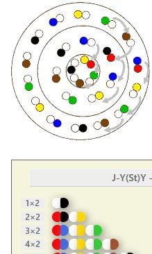

Dann müssen wir prüfen, ob die weißen richtig zugeordnet sind:
Wenn Du auf die Adern im Kabel guckst muss das so aussehen, siehe Screenshot unten.
Im Kabel fängst Du bei blau 2 an. Danach kommt rot 1. Bis hier unkritisch, kann man nix falsch machen.
Danach kommt gelb 6. Dann eine weiße, das ist die weiße bei gelb 3. Diese weiße liegt zwischen gelb und grün. Darauf muss der Focus liegen.
Dann grün 5 und wieder eine weiße, das ist die weiße bei grün 4. Diese weiße liegt zwischen grün und braun. Hierauf ebenfalls der Focus.
Als letztes kommt braun 8 und eine weiße bleibt übrig, das ist die weiße bei braun 7.
Diese weiße Ader liegt zwischen braun und blau.
Du kannst die leicht identifizieren und gleich auf 7 legen.
Worauf noch achten? Bei den Deckeln ist bei vielen Dosen ein Steg in der Mitte. Also dürfen keine Adern über die Mitte, dort wo die Beschriftung EIA/TIA 568 ist, hinausragen. Sonst werden die eingeklemmt.
Überstehen darf auch keine Ader. Das gibt Kurzschlüsse.

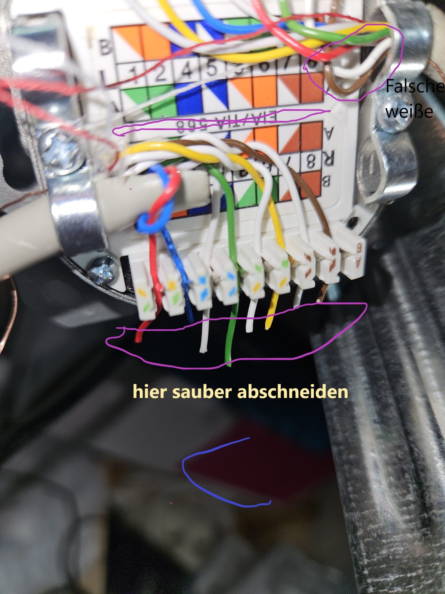

Ich lad Dir noch mal Dein Foto bearbeitet hoch, damit Du verstehst, was ich meine.
Oben rechts bei der anderen Leitung kann man sehen, das dort die falsche weiße Ader aufgelegt ist.
Das ist nicht weiß bei braun.
Das ist ja offensichtlich im Keller und es ist genügend Kabel dort vorhanden.
Also alle Adern beim Mantel abschneiden. Dann ca. 10cm vom Ende den Mantel leicht einschneiden mit stumpfen Messer (kein Cuttermesser). Mit Cuttermesser schneidet man meistens die Adern an, weil es sehr scharf ist. Dann Mantel abziehen. Dann kannst Du sehen, wo die weißen Adern liegen. Dann neu verdrillen zu Paaren. Dann Auflegen wie oben beschrieben.
Die Enden schneide ich noch an, das wollte ich so nicht lassen, aber hatte gerade nur schnell Zeit zum Testen.
Die überstehenden Adern zeigen aber, dass das LSA-Werkzeug nicht korrekt verwendet wurde. Und zumindest blau und rot sehen optisch grenzwertig aus.
