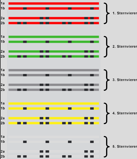

Die Kabel sind wohl Telekom Kabel. Natürlich haben die eine Verseilung.
Würdest du mal ein Bild machen? Ist einfacher als zu beschreiben.
Die Farbcodierung ist diese hier. Verseilt sind die die aber abweichend (!), also nicht nicht "falsch", das ist mit Absicht so! Du brauchst ja nur die 2 Adern durch verbinden die benötigt werden, die Verseilung auflösen auf ein paar cm hat keine Auswirkung. Für das ganze Kabel würde man ja eigentlich eh ein Verteiler / Schaltleiste setzten, wenn man es ordnungsgemäß machen möchte.

Genaue Verseilung auf dem kurzen Stück ist relativ egal. Für's gute Gewissen verdrill das genutzte Adernpaar etwas und gut ist.
Ob Scotchlock oder Wago nimmt sich auch nichts, gibt auch genug die einfach Lüsterklemmen genommen haben und hat funktioniert.
Wichtiger wie all das dürfte sein, dass man zusammengehörende Paare (1a + 1b, oder 2a + 2b) nutzt und nicht einfach irgendwelche Adern mischt. In Beitrag #8 wäre das bspw. 1a (rot) und 1b (rot mit einem marker).
