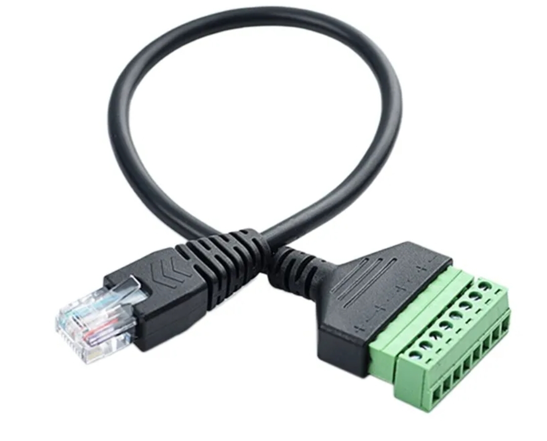

Edit: Zu Deinem Nachtrag, das Gerät könnte beides in einem Gerät. Ggf. musst Du Dir aber ein RJ45-Kabel mit Krokodiklemmen oder so basteln, wenn Du nicht immer sofort Dosen montieren willst.

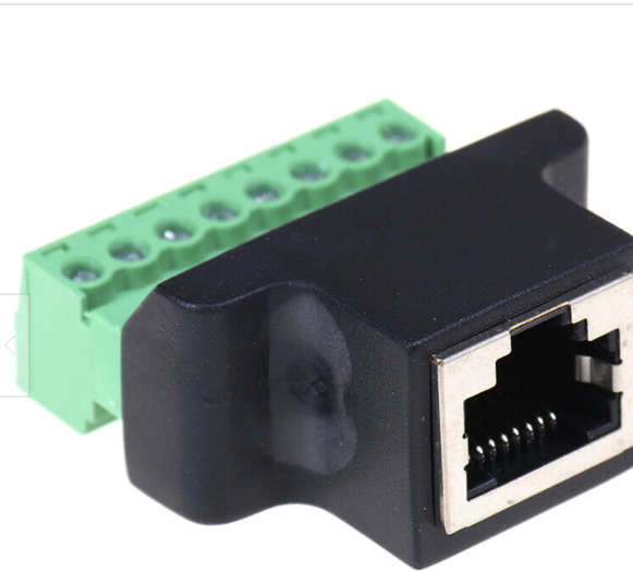

Kein Stecker, Dose. :) [...] ggf. musst Du Dir aber ein RJ45-Kabel mit Krokodiklemmen oder so basteln, wenn Du nicht immer sofort Dosen montieren willst.
Ich dachte an sowas
Du kannst die erste Variante nehmen,, um von einer zur anderen ISDN-Dose den Durchgang zu testen. Das geht aber auch einfacher mit einem Multimeter oder Durchgangsprüfer.
Weiß-blau?
Ich sollte doch schon mit allen 8 Adern testen oder?

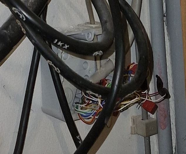

Mit Deinen Fotos kann man nicht allzuviel anfangen:
Dieses Aderngewirr mal genauer fotografieren. Wo man dann auch was erkennen kann. Die dicken schwarzen Kabel beiseite biegen.
Warum ist eigentlich der TV-Kabelverstärker ausgesteckt? Wird das nicht genutzt?

Habe vorhin 10 Drähte gezählt, die oben in meinem Arbeitszimmer ankommen. Ich würde schätzen, dass in das Kabel im Keller ca. die doppelte Anzahl reingeht.

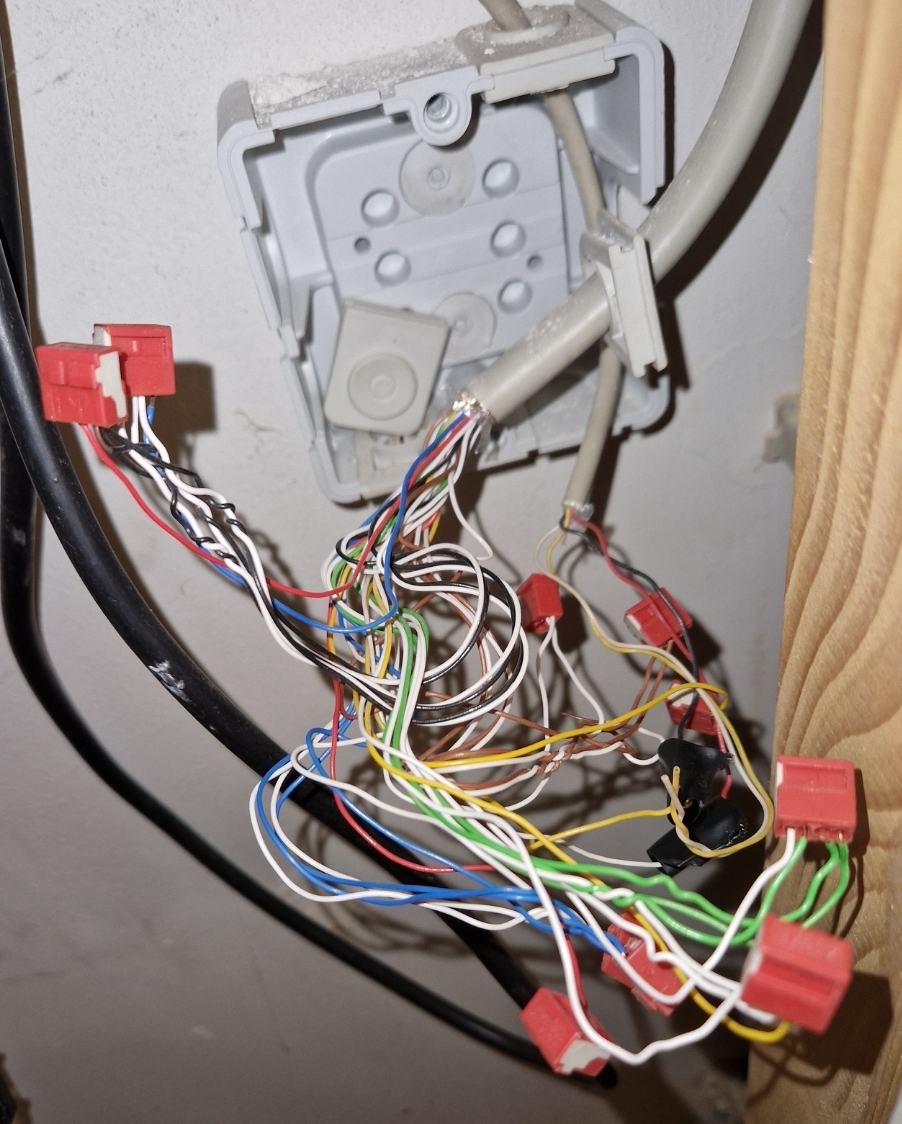

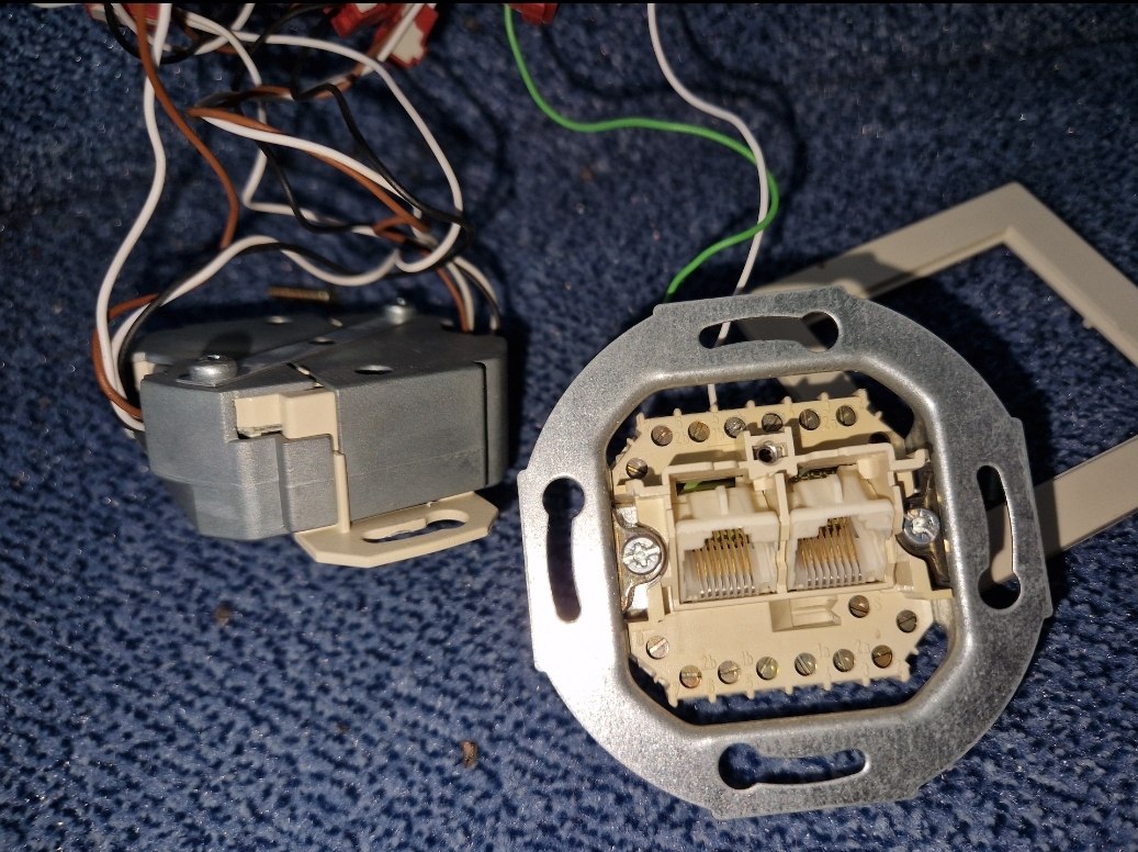

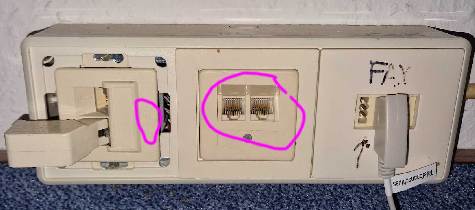

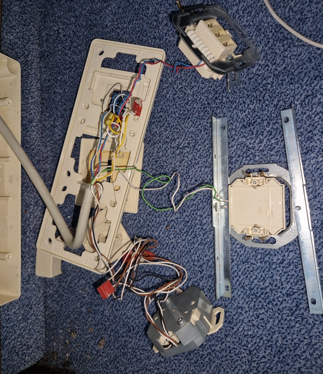

So dann mach mal diese beiden Dosen auf und poste fotos. Denke die Mittlere hat Schraub-Anschlüsse.
Die linke ist eine LAN Zwillingsdose. Was dafür spricht, das dort bereits mal LAN funktioniert hat.
Auf Deinem letzten Foto kannst Du sehen was für Dich wichtig ist. Die Amtsleitung, das ist das dünne Kabel vom Post-Kasten, da sind die Adern schwarz/rot mit schwarzeer Tesa Muffe verbunden. Guck mal nach mit welchen Adern die im dicken Kabel verbunden sind. glaube mit weis/gelb 2. Foto

Bitte noch mal von der anderen Seite die Dosen, sodaß man erkennen kann welche Adern wie angeschlossen sind.

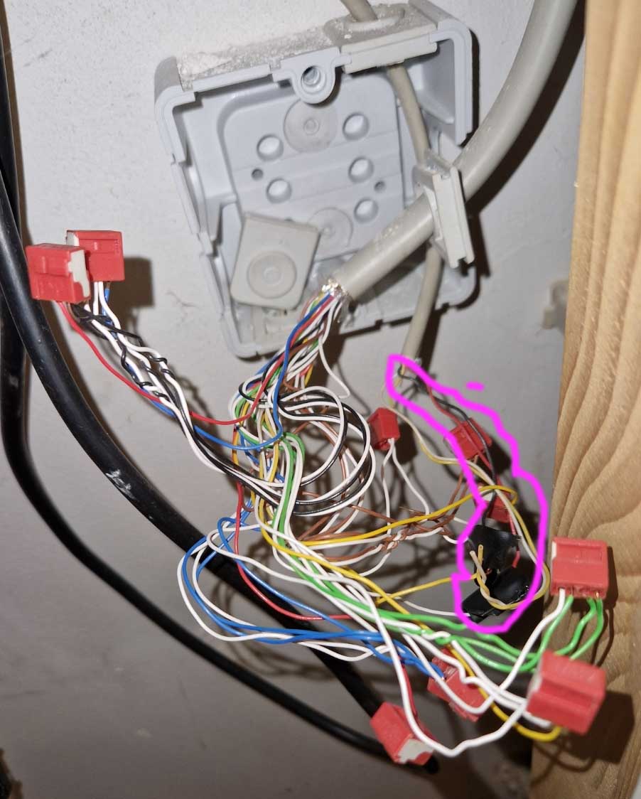

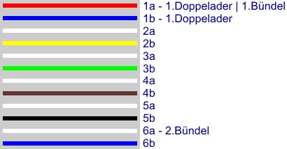

Aus dieser "Dose" (eigentlich nur ein Leerrohr) kommen die Drähte, die dann in die Dosen führen, die ich gerade geöffnet fotografiert habe. Hab nochmal gezählt: es sind genau 12 farbige Drähte (5 weiß, 2 blau, rot, grün, schwarz, braun, gelb), davon ja rot und blau für mein DSL und zusätzlich noch ein blanker Kupfer Draht und zwei Stoffschnürchen (eines schwarz-rot, eines weiß-braun). Wenn ich es richtig verstehe, sind es also 10 Paare und DSL.
So das sind beides Dosen, die für LAN verwendet werden können. Die rechte hat Schraub-Anschlüsse, wurde aber nur für Telefon beschaltet. Daher die 2 Adern grün/weiss. An den Schrauben stehen Zahlen 1-8 dran.
Also es muss noch irgendeine Verbindung sein, wo das dicke Kabel mit den 20 Adern (Keller) auf dieses Kabel 12 Adern verbunden ist. Dieses 12 adrige Kabel führt offenbar über die Wand-Dose #1 Foto2. Dort kommt ein weiteres Kabel dazu mit roten Adern mit Strichen drauf.

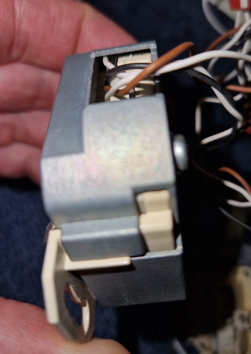

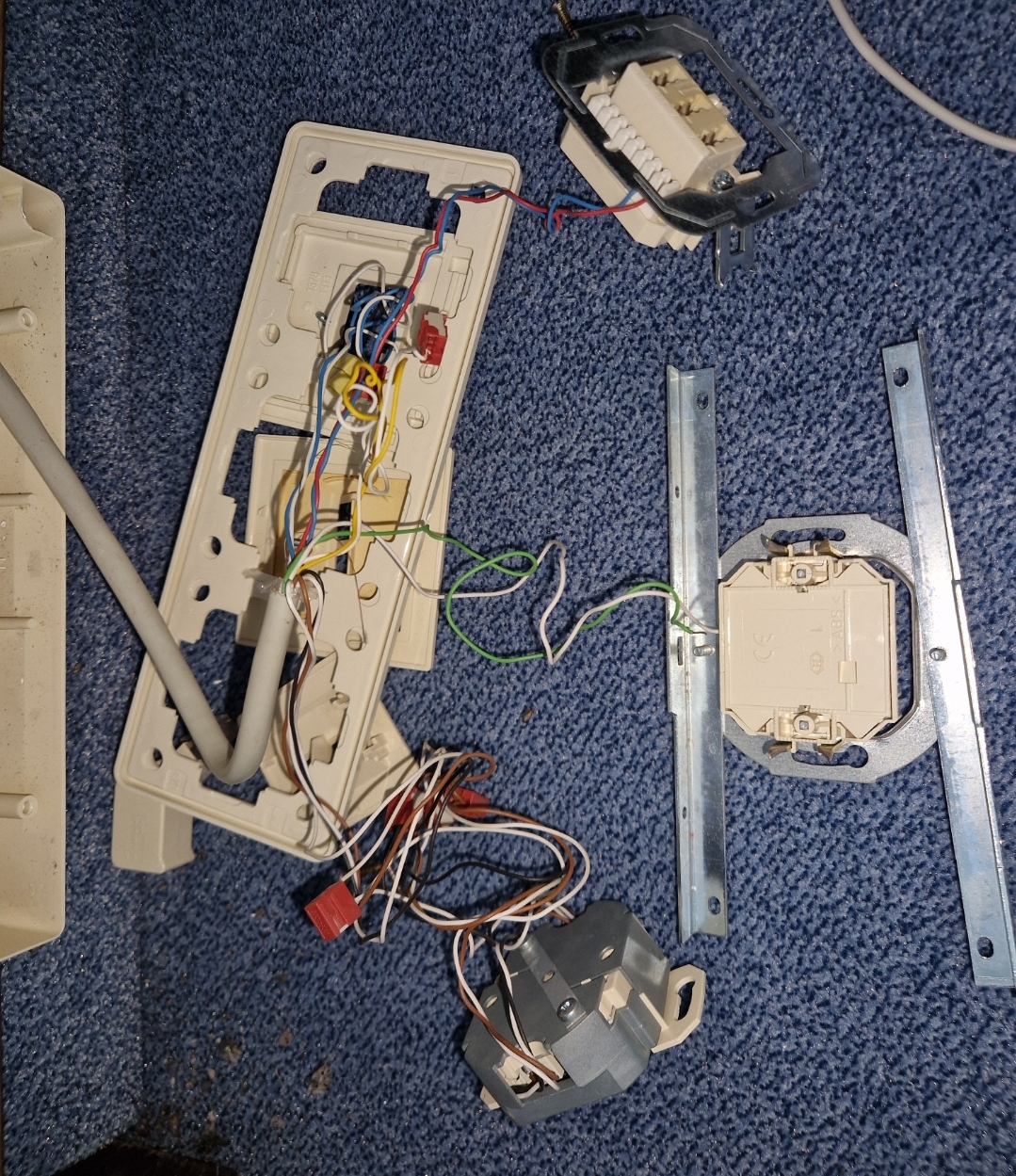

Dreh die linke Dose auch noch mal um, sodaß man die Adern sehen kann.
Also:
Keller 20 Ader gehen ab zum unbekannten Punkt dort auf 12 Adern gehen zur Wand-Dose Foto2. Dort kommt ein 4 adriges Kabel dazu und geht weiter zur 3 Dosen am Teppich.
Keller20A ----unknown 12A ----Wanddose12A Abzweig4A ----3xTeppichdosen12A
Also muss der unbekannte Punkt gefunden werden. Der muss ja zwischen dem Keller und der Wand-Dose liegen.
"10 Paare und DSL." nein 12 Adern =6 Paare davon 2 für xDSL. Würde reichen für einmal Gigabit (8 Adern).
Klar, hatte mich verschrieben. Ich meinte 5 Paare + DSL.
Schwierig. Ich würde sagen, da sind nur 4 Klemmen und die sind alle belegt. Tut das was zur Sache?
