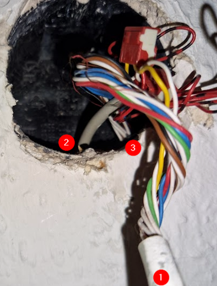

Ich möchte mich zunächst auf die zweite Alternative konzentrieren. Zu diesem Zweck habe ich ein paar Fotos meiner Situation gemacht und hoffe, dass mir jemand sagen kann, ob man aus dieser Verkabelung ein LAN-Kabel vom Arbeitszimmer in den Keller bewerkstelligen kann.

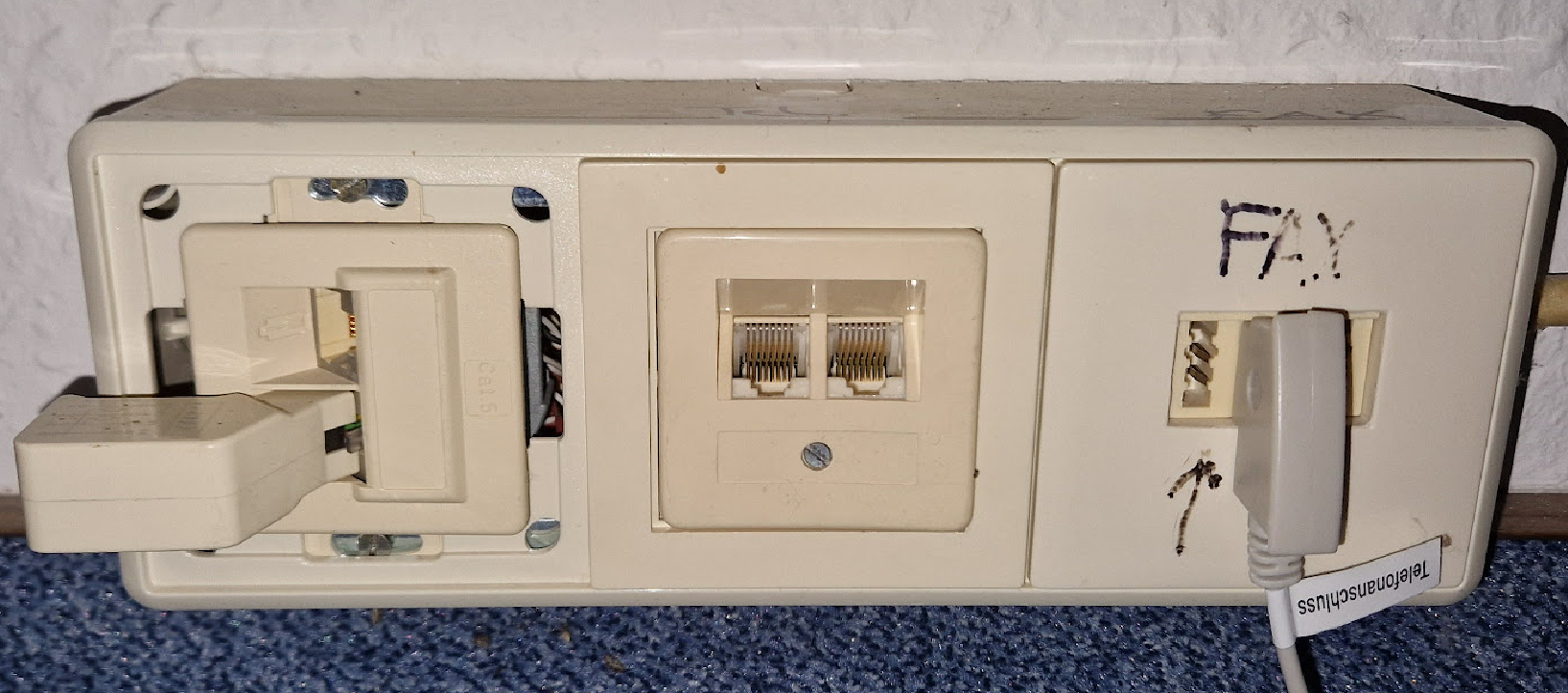

Fangen wir im ersten Stock im Arbeitszimmer an. Hier gibt es folgende Dose:
Das Kabel, welches aus dem mit "FAX" beschrifteten Anschluss geht, läuft in meinen Router und versorgt mich mit Internet. Das funktioniert tadellos. Auffällig für mich sind die vier RJ45-Buchsen, die mich auf die Idee gebracht haben, ob ich sie nicht als Startpunkt für eine LAN-Verbidnung in den Keller nutzen kann. Aktuell sind sie alle nicht in Benutzung, auch nicht dieser lustige ISDN-Adapter, der quer in einer der Buchsen steckt. Ich weiß nicht wofür all diese Buchsen da sind - wahrscheinlich eine ehemalige ISDN-Installation.
Das Kabel, welches am rechten Bildschirmrand des obigen Bildes aus der Dose herausgeht, läuft an Punkt "1" in das Drahtgewirr in folgender Dose:

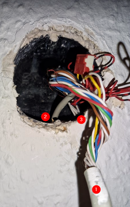

In dieser Dose sind zwei Leerrohre: Punkte "2" und "3". Ich nehme an (ich müsste mir einen Einziehdraht besorgen), das Leerrohr "3" läuft in den Keller zum Hausanschlusskasten und das Leerrohr "2" versorgt weitere Zimmer auf der ersten Etage mit ehemals ISDN, Fax oder was man damals sonst alles noch genutzt hat - all das ist nicht mehr aktiv. Jedenfalls laufen viele verschiedene Farben in die "3", während lediglich ein roter und ein rot-schwarzer Draht in die "2" laufen.

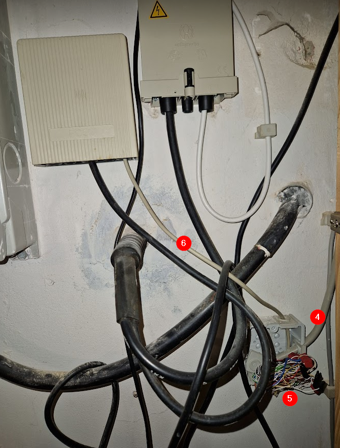

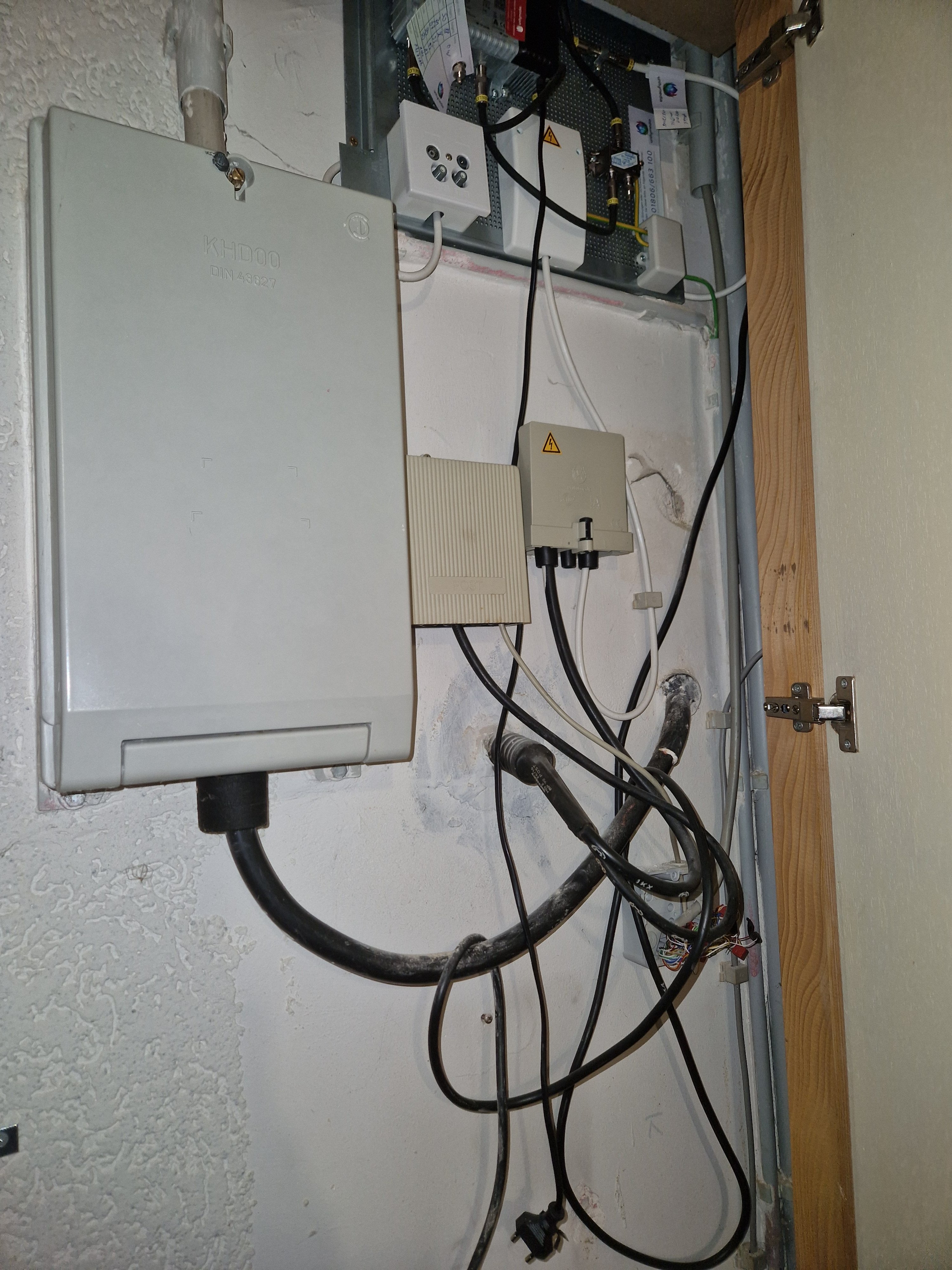

Im Keller im Hausanschlusskasten sieht es so aus:
Das Kabel "4" kommt mit vielen farbigen Drähten aus einem Leerrohr aus einer der oberen Etagen. Vielleicht ist es direkt das Kabel von Punkt "3"?
Jedenfalls läuft es erneut in ein Drahtgewirr ("5"), von wo aus dann Kabel "6" in den mit "Post" beschrifteten Kasten geht.
Mir ist klar, dass man auf den Bildern nicht erkennen kann, welche Drähte nun mit welchen verbunden sind. Ich habe mich aber nicht getraut, die Drähte so zu entwirren (falls überhaupt möglich), dass man etwas erkennen kann. Meine Frage ist zunächst: Ist es denkbar, dass man auf der ersten Etage genügend ungenutze Drähte zusammen bekommt, um ein LAN-Signal bis Punkt 5 zu schicken, um es dort in eine RJ45-Buchse zu bringen, ohne meine Internetleitung in Mitleidenschaft zu ziehen?
Wenn ihr mehr Fotos benötigt oder ich farbige Drähte zählen soll, bitte bescheid geben. Falls meine Idee absolut zwecklos ist, sagt es mir gerne, dann gehe ich zur Alternative 1 über.

Der graue Kasten auf deinem zweiten Bild mit der ausgehenden Leitung 6 ist ein NTBA für ISDN. Den kann man an sich schon mal entsorgen. Und Leitung 6, die in die Verteilerdose geht, wird dann dort eben die ISDN-Leitung auf die verschiedenen Ports pro Stockwerk aufgeteilt haben bzw. die andere grau gemantelte Leitung zur Verteilerdose werden die Telefonleitungen sein.

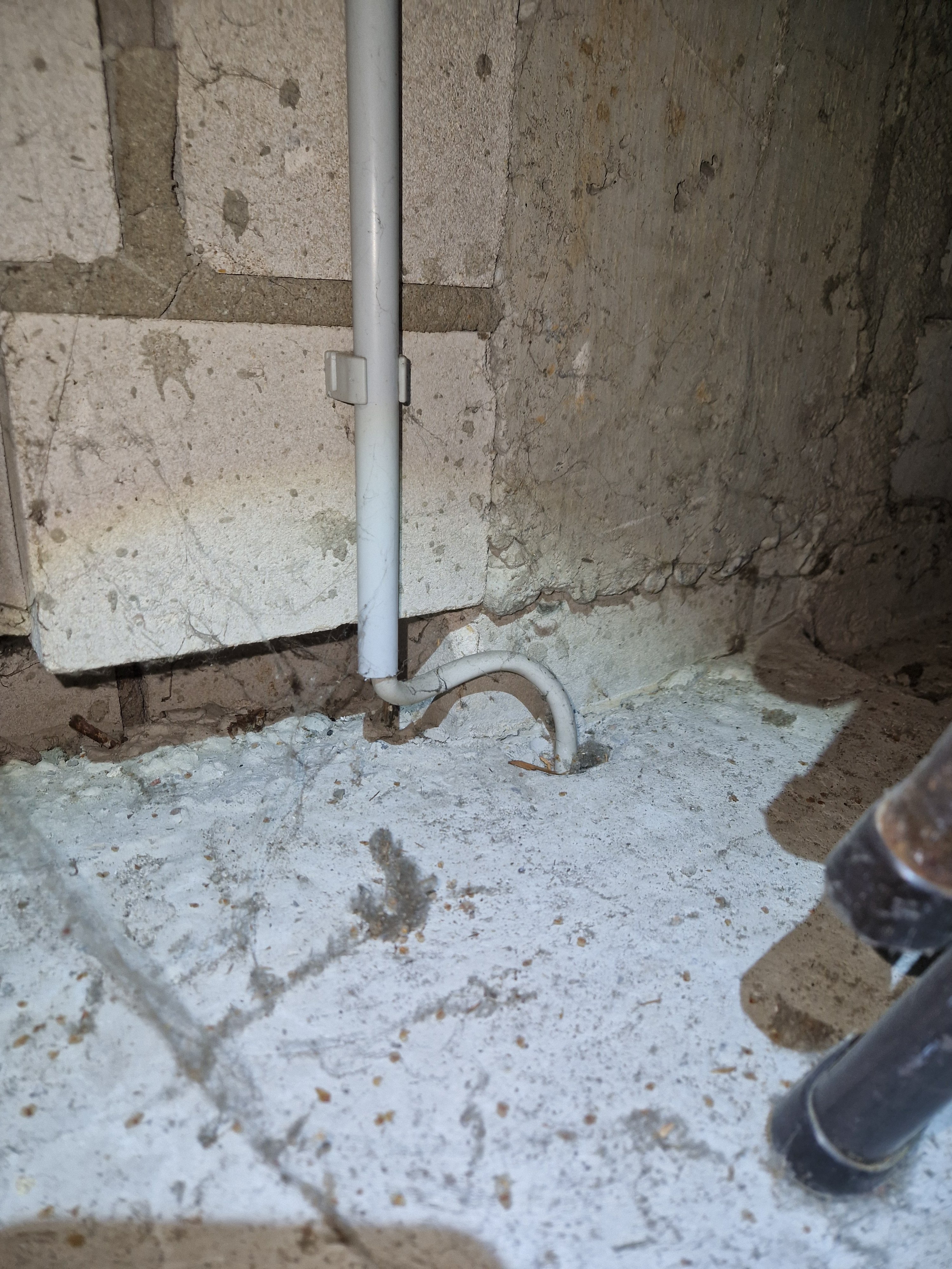

Ich würde als aller erstes zuzweit einmal testen ob tatsächlich das Leerrohr 3 in den Keller geht, indem einer oben an der entsprechenden Leitung hin und her zieht und einer im Keller schaut, ob sich Leitung bewegt. Ist dem so, hat man das Leerrohr schonmal identifiziert. Hierbei merkt man dann auch ob es relativ leichtgängig ist die Leitung zu bewegen oder nicht. Sollte auch das leichtgängig sein, würde ich die entsprechende Leitung abklemmen und an das Leitungsende eine Netzwerkleitung anbinden durch das Rohr ziehen und wie @ Nero FX in seinem ersten Post schrieb dann den Router in den Keller umverlegen und im OG Access Point platzieren.

Da muss ich Dich leider korrigieren. Das ist kein NTBA, das ist der Hausübergabepunkt! Sieht man auch daran, dass die Leitung von draußen in diesen Kasten geht.
Triple5soul schrieb:
@Eisbrecher99
Ja, danke. Dann ist es wahrscheinlich umgekehrt: Leitung 6 ist Telefon und Leitung 4 das ISDN.

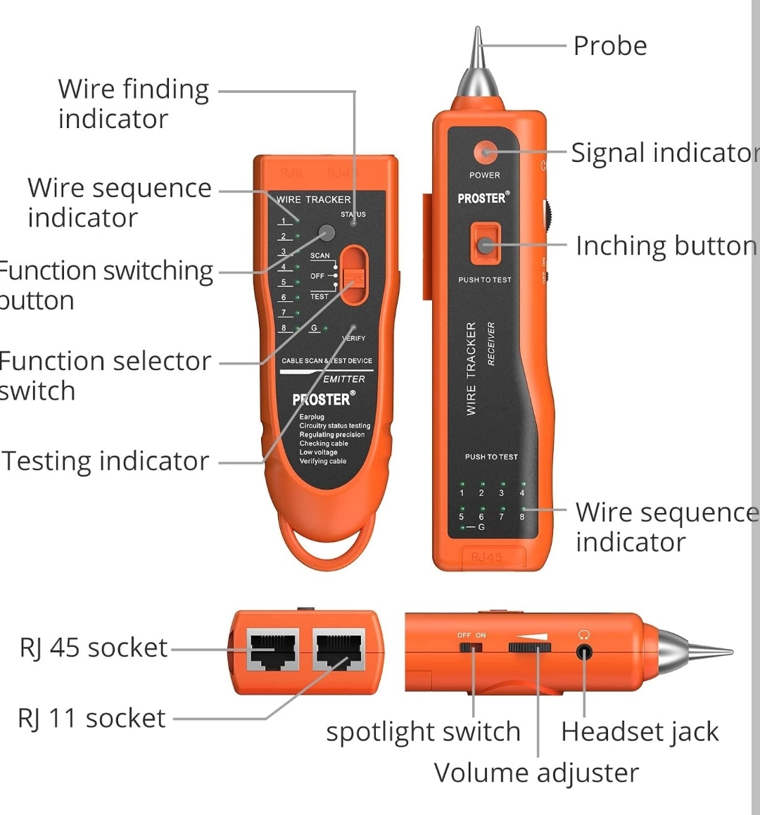

Für Kabel/Dose-Suchaktionen habe ich immer mal wieder gute Erfahrungen mit Leitungssuchern gemacht.
Diese Geräte haben je nach Ausstattung ein RJ11/RJ45/TAE und/oder gar Krokoklemmen, die man an eine Leitung / Dose anklemmt und dann einen Ton/Signal auf die Leitung geben.
Mithilfe eines 2. Gerätes kann man den Ton ermitteln und auch bei einem Kabel-WirrWarr schnell herausfinden, welche Adern in welcher Dose enden.
Ein Gerät wie sowas hier:
https://www.amazon.de/PeakTech-3434-Leitungssucher-Durchgangsprüfer-Leitungsdetektor/dp/B07N9K5WCN
Damit habe ich hier im Altbau (indem die Leitungen leider nicht in Leerrohren lagen, sondern in die Wand verbaut waren), alte TAE-Dosen zu 100Mbit-LAN Dosen umfunktioniert, über die die Smart-TVs recht easy ihr Internet bekamen (Dank den hier verbauten - warum auch immer - 4 adrigen TAE-Dosen).
Also die erste Frage wäre: Wo führt das Kabel am rechten Bildrand denn hin? Also warum hat man das da raus geführt?
Dann zum Bild:
Ich vermute mal (2) ist das Kabel wo die rot-schwarzen Adern (rechts/oben) her kommen. Das ist gutes J-YY Kabel, für VDSL gut geeignet. http://bedienungsanleitung.elektronotdienst-nuernberg.de/impedanz.html#yy
(3) scheint ein J-Y(St)Y Kabel zu sein. Hier findest du auch einen Link wie du das auszählen kannst.
http://bedienungsanleitung.elektronotdienst-nuernberg.de/impedanz.html#ysty
Um zu wissen ob das wirklich das Kabel im Keller ist, reicht es oftmals schon wenn man zu zweit ist und einer zupft am Kabel während jemand das andere Ende beobachtet.
Ansonsten kannst du dir auch 2 freie Adern, vorzugsweise 2 in einzigartiger Farbe rauspicken, auf beiden Seiten prüfen dass die Adern frei liegen, dann auf einer Seite verdrillen oder sonstwie verbinden und von der anderen Seite mit einem Multimeter auf Durchgang testen.
rein optisch, was auf den Bildern natürlich täuschen kann, wirkt das Kabel (4) viel zu dick um das gleiche Kabel wie (3) zu sein.
Aber einfach testen. Versuch macht klug.

Sehe gerade in Foto #1 die linke Dose steht cat5 drauf und ist aus Metall. Ist also eine LAN Dose. Die kann verwendet werden. Kann es sein, das im Keller dort eine LAN Dose war? Der Aufputz Rahmen ist ja noch dort an der Wand. Ja so war es vermutlich verschaltet.
Besseres Foto vom Keller wäre hilfreich, wo man erkennen kann, was dort für Dinge waren hinter den dicken schwarzen Kabeln.
Hier ein Foto, auf dem man mehr sieht.
Ich habe inzwischen einmal einen staubsauger ans Leerrohr im Keller gehalten und auch an den Drähten gezupft. Im Arbeitszimmer kam nichts an.
Meine Hoffnung, dort ein Verlegekabel durchzubekommen schwindet.
Außerdem habe ich ein Kabel auf dem Speicher der Garage gefunden, von dem ich glaube, dass hier die Drähte durchgehen:
Dann kann ich das mit dem Verlegekabel wohl vergessen.
h00bi schrieb:
2x 1 Gbit in einer 16er J-Y(St)Y Leitung halte ich für extrem gewagt. Spätestens hier sehe ich eine exakte Beachtung der Paare als obligatiorisch.
TCP ist zum Glück sehr robust und der Link wird bei zu vielen Fehlern einfach auf 10 oder 100Mbit springen.
Sehr wahrscheinlich geht das. Bis 15m sehe ich hier kein Problem.
Wie schon von @hildefeuer gesagt wurde. Besorge Dir einen Leitungssucher und günstigen Netzwerktester und dann mal alles zerlegen und schauen wo was hingeht. Sehr wahrscheinlich kannst Du die Kabel mit Gigabit-Ethernet betreiben, sofern sie genug Adern haben. Das sollte die nächsten zehn Jahre bestimmt noch reichen.
Bei ISDN-Verkabelung musst Du nur darauf aufpassen, dass diese in der Regel als Bus gebaut wurde. Die Kabel laufen also von Dose zu Dose und nicht sternförmig wie man es heute mit Ethernet macht. Wenn Du also mehrere der Kabel zu anderen Räumen benutzen möchtest, dann musst Du das berücksichtigen und ggf. in den Räumen einen Switch setzen.
thom53281 schrieb:
Beorge Dir einen Leitungssucher und günstigen Netzwerktester und dann mal alles zerlegen und schauen wo was hingeht.
Meint ihr sowas?
digitus-dn-14001-1-netzwerktester-passend-fuer-netzwerk-spezifikationen-cat-cat-3-cat-5-cat-6...jpeg
Dafür müsste ich dann aber erst die Drähte in einen RJ45-Stecker klemmen, korrekt?
Das scheint mehr zu können:
