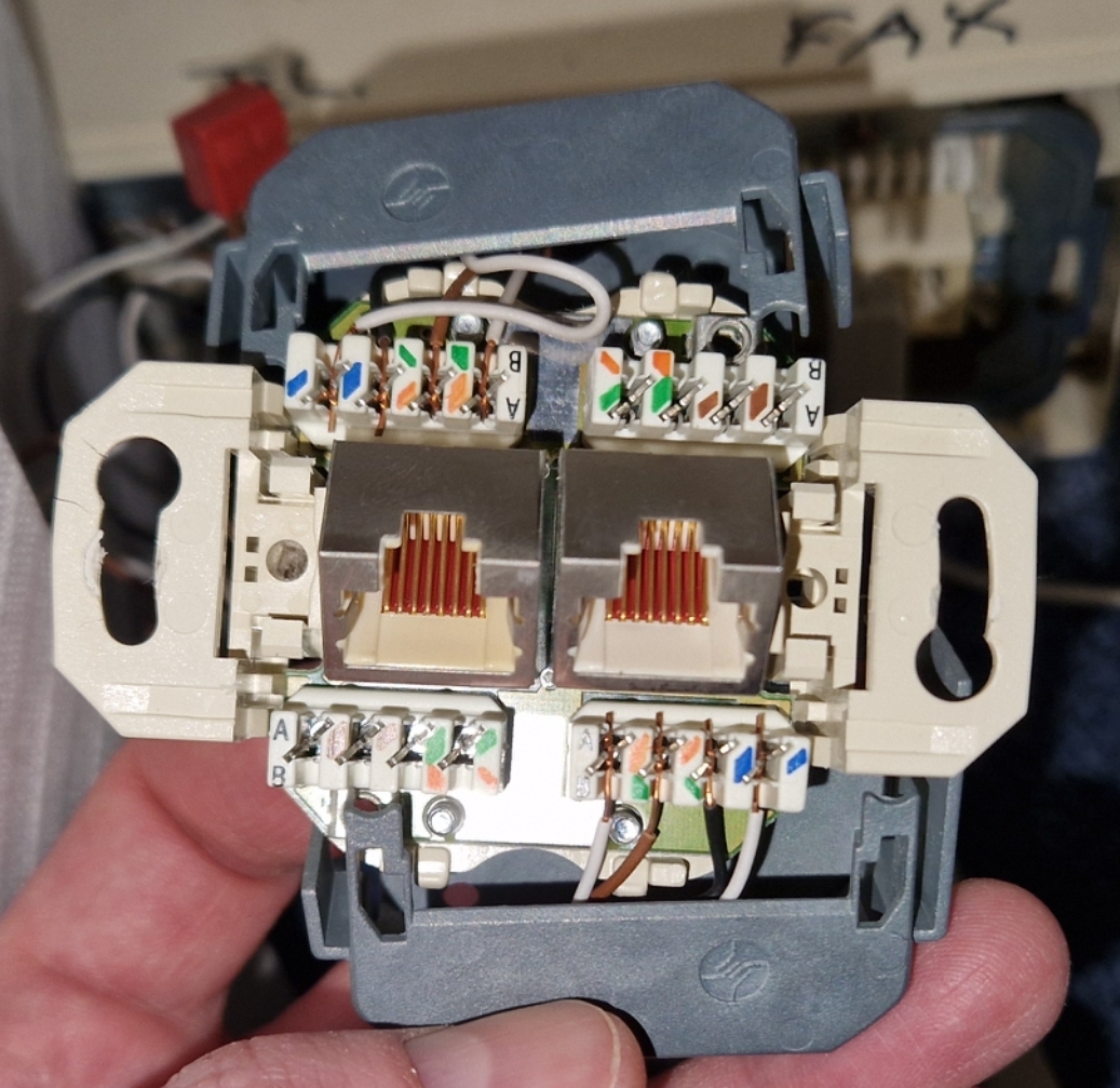

Du kannst die Drähte schon durchklingeln welches ende oben zu welchem Ende unten gehört.
Aber dann auch noch die passenden Paare zu finden wird tricky, wenn die Farben in der Zwischenverteilung wechseln.
Anyway, du kannst es natürlich auch ohne ausknobeln der Paare testen. Bei kurzer Kabelstrecke sollte das noch machbar sein.
Und beim auflegen per LSA Technik wie beim letzten Bild wird eigentlich nicht abisoliert. LSA schneidet sich selbst durch die Isolierung und stellt den Kontakt her.
Da war vermutlich jemand Unwissendes am Werk.

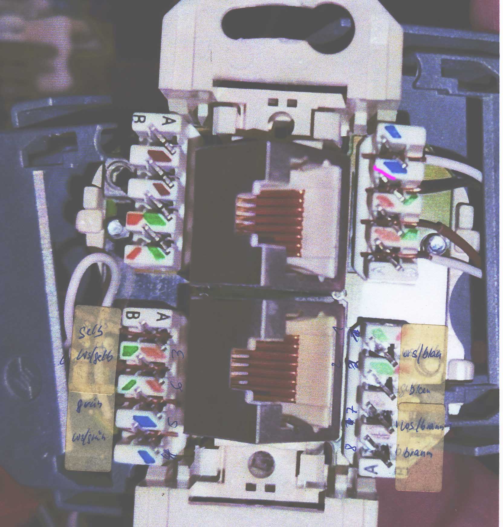

Ja das wurde für 2x fast ethernet aufgelegt.
Ich habe Dir die Farben rangeschrieben, wie das aufgelegt werden muss.
Wobei ws/grün heist die weisse Ader bei grün usw. Du must in jedem Fall die korrekte weisse Ader zur farbigen zuordnen. Die beiden Adern der dsl Leitung blau/rot lässt Du an der TAE-Dose. Damit das weiterhin funktioniert.
Wenn Du jetzt im Keller testen willst, must Du z. B. für 7/8 braun/weiss immer 4 Aderpaare testen. Weil es im 20 adrigem Kabel 4 braune Paare gibt und ob die dann durchverbunden sind, wirst Du merken.
Also würde man die mittlere Dose im Keller nehmen und auf 8 braun und 7 ws/braun anklemmen. Aber es gibt da dann 4 braune Adern und auch 4 ws bei braun.
Wow! Vielen Dank! Versteh ich es richtig, dass wir jetzt aus zweimal Fast Ethernet einmal Gigabit Ethernet machen?
Ich frage mich noch, wofür dort Ethernet liegt. Glaubst du irgendwo im Haus müsste es eine weitere RJ45-Dose (ge)geben (haben), mit der dann mein Arbeitszimmer per LAN zu verbinden war? Oder hat man das gemacht, um irgendein ISDN-Gerät zu betreiben?
Und noch eine dumme Frage: Zum Testen werde ich ja die Drähte aus den roten Klemmen herausziehen bzw. wieder reinstecken müssen. Wie geht das?
Diese Klemmen kann man abziehen durch Zug und drehen wackeln. Adern mit einer Hand oder Zange festhalten und mit anderer ziehen und drehen.

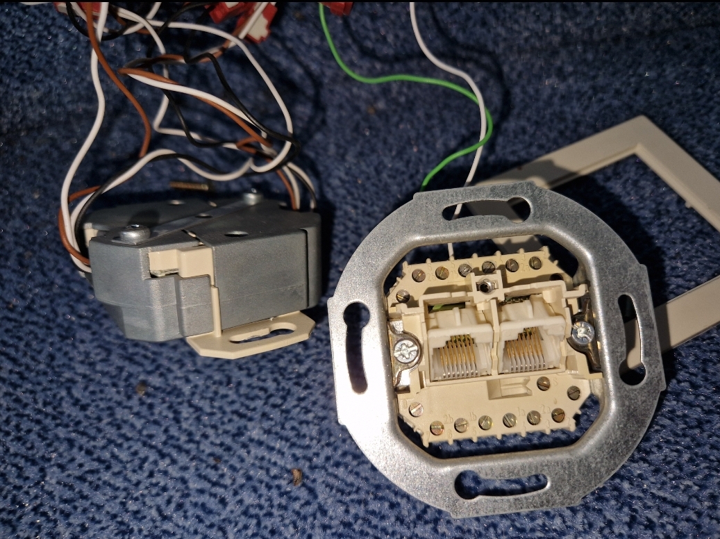

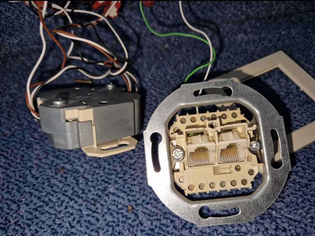

Wenn ich es richtig sehe, ist meine linke Dose LSA und meine rechte nur zum Schrauben. LSA ist besser als Schrauben?
IMHO ist die Schraubdose auch keine Netzwerkdose sondern eine ISDN Dose. Deshalb seht da auch 1a,1b sowie 2a,2b (sofern man Kanalbündelung genutzt hat). Also für Netzwerk geht die auf keinen Fall. Netzwerkdosen sind LSA.
Ja, jetzt sehe ich es auch. Bei der Dose sind alle 8 Kontakte getrennt herausgeführt. Oft waren bei ISDN die Doppeldosen parallel auf einer Klemmleiste.
Sorry.
Aber besser für LAN ist LSA. Bei der ISDN Dose ist auch die Abschirmung nicht so ausgeführt wie bei einer echten LAN Dose.
Noch mal keine Crimpzange, keine Stecker kaufen. Lsa Auflagewerkzeug kann nicht schaden. Ansonsten ist alles vorhanden was gebraucht wird. Kl. Schraubendreher wird wohl vorhanden sein.
Auch wenn das ursprünglich eine ISDN Dose war, ist die für LAN geeignet die mittlere. Kommt dann in Keller.
