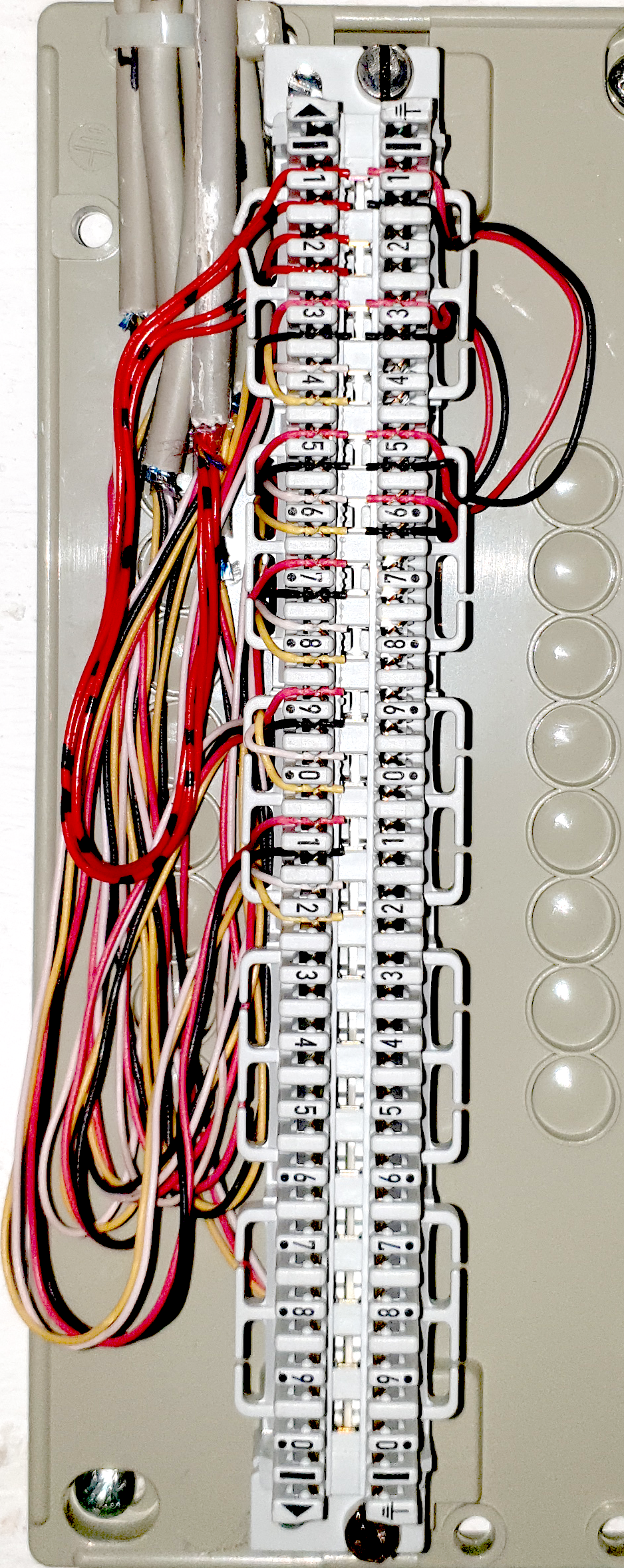

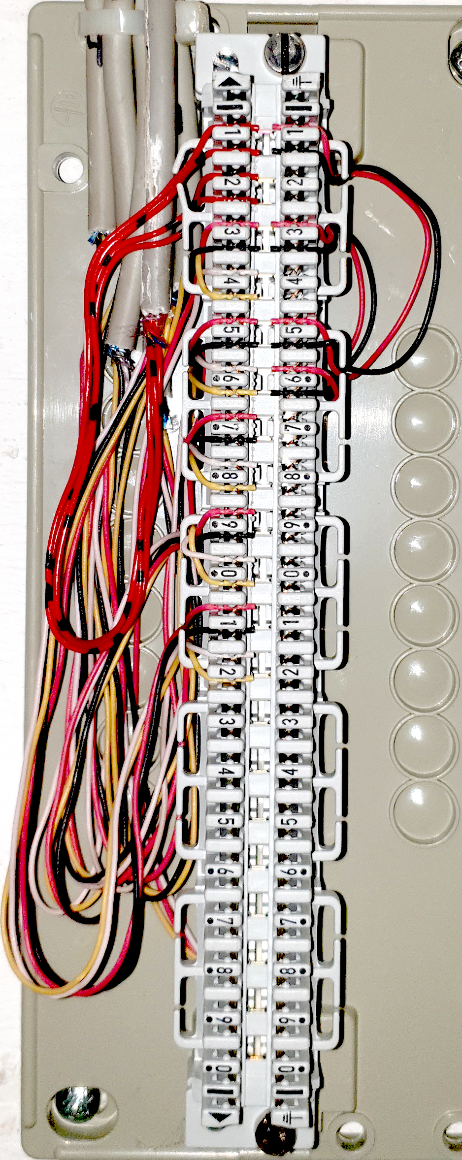

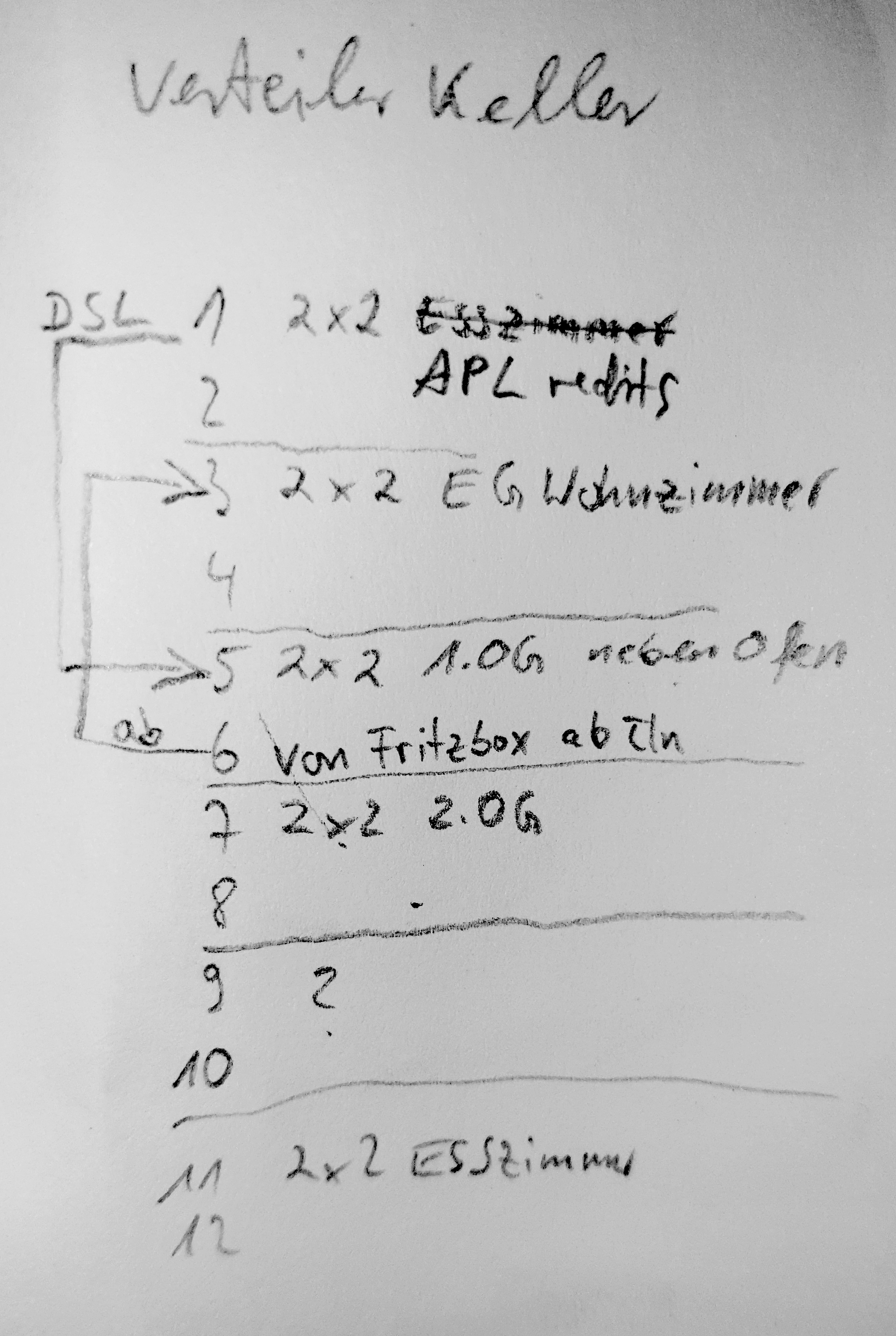

Der Techniker hat damals im Keller neben der Telekom-Hauptanschlussdose einen Verteiler eingebaut (Siehe Anhang), da es in den Wohneinheiten mehrere Telefonanschlüsse gibt und diese für später (sollte im EG mal jemand anderes wohnen) dort zusammengeführt. Dabei lag eine handschriftliche Anschluss-Legende (Siehe Anhang).
Momentan wird im 1. OG der Anschluss „1.OG neben ofen“ genutzt und im EG „EG Wohnzimmer“.

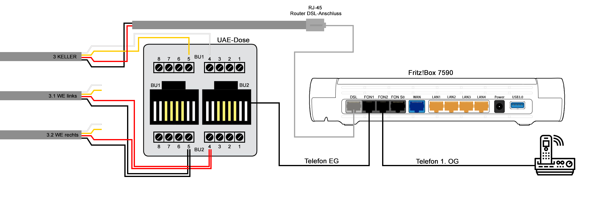

Die Verkabelung im 1.OG ergibt sich wie folgt:
Anliegen (tl;dr):
Leider liegt das Kabel, welches in die DSL-Buchs am Router gesteckt wird, einfach lose an der UAE-Dose vorbei.
Nun würde ich gerne, soweit möglich, diesen DSL-Anschluss auf den anderen, freien UAE-Anschluss setzten (BU1).

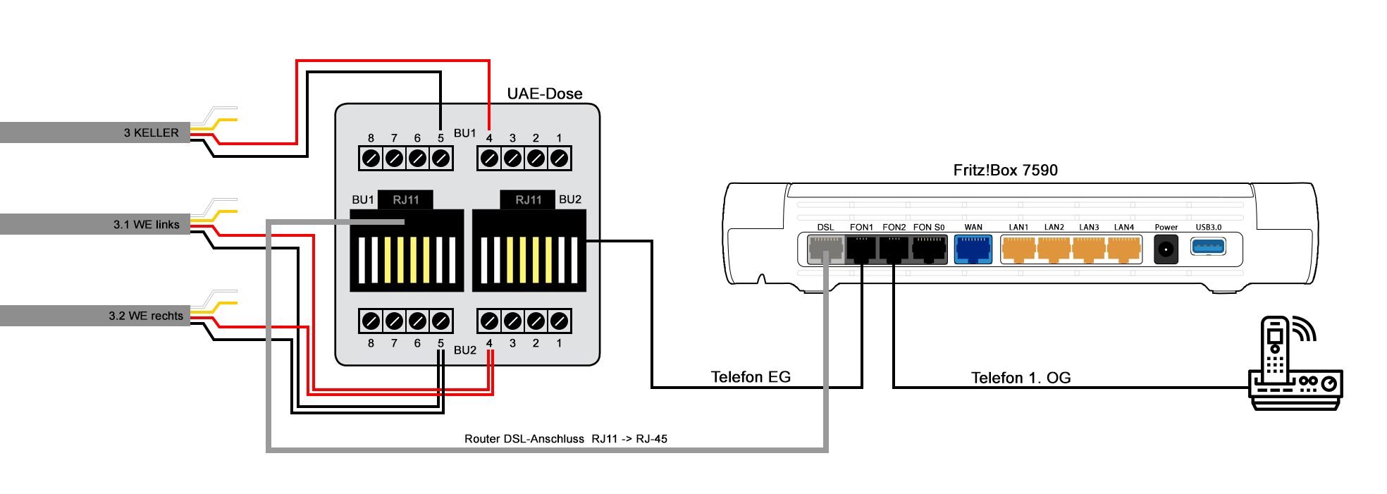

Wenn du DSL auf pin 4 und 5 legst kannst du einfach ein Patch Kabel nehmen um die FB an die Dose anzuschließen.
Vielen Dank für deine Antwort, auf welchen 4er und 5er denn?
So?:
An den RJ11-Buchsen sind jeweils die beiden mittleren Pins 3 und 4 belegt.
Also wieder 4 und 5 bei BU2 würde ich sagen.

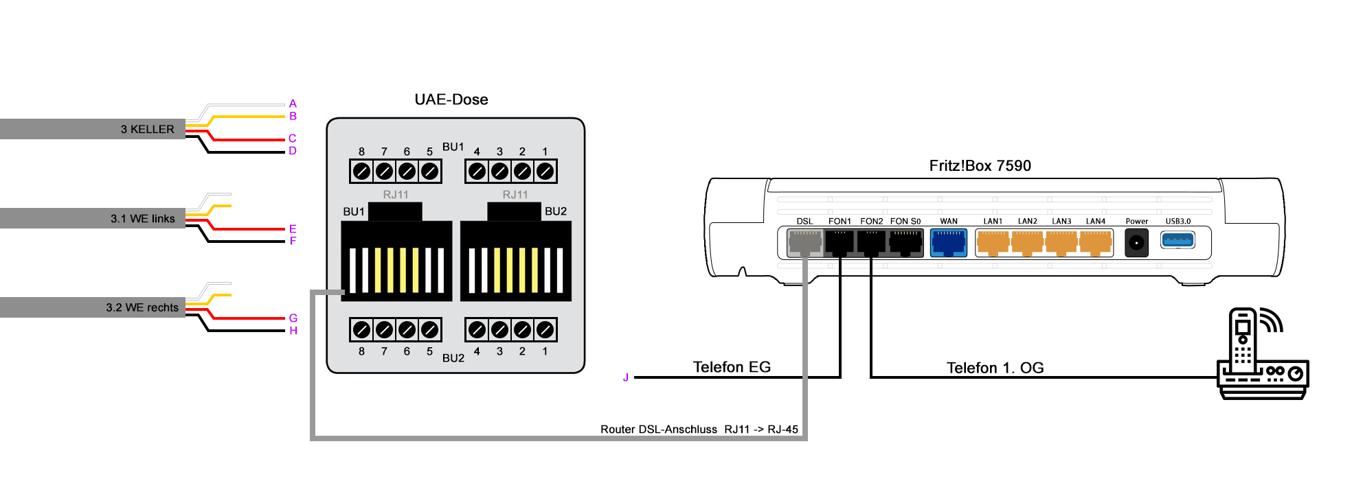

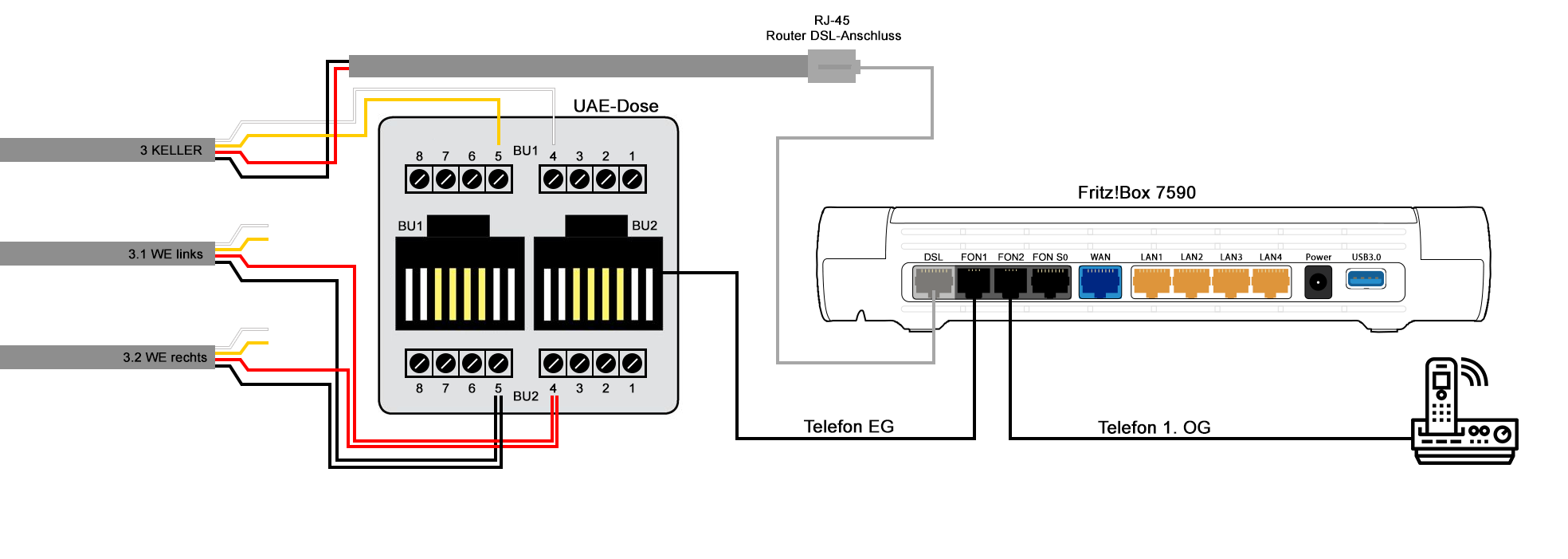

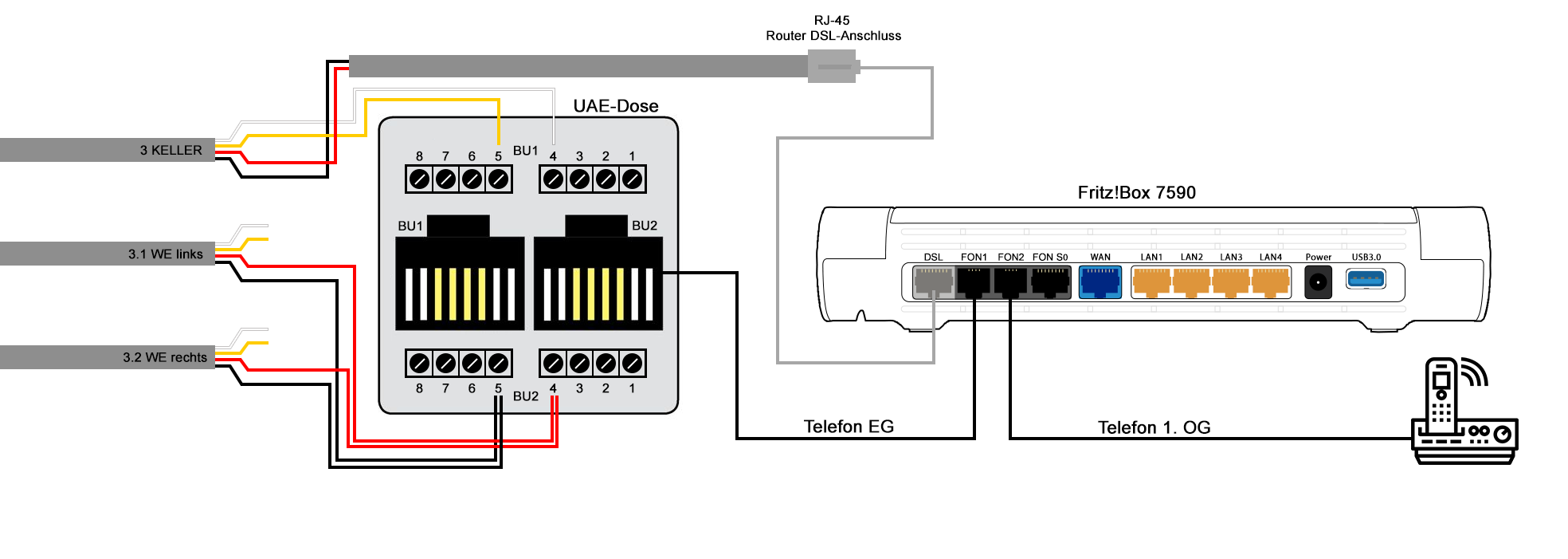

Also das ist die jetztige Verkabelung, welche funktioniert:
Zur Übersichtlichkeit habe ich die Adern einmal mit Buchstaben versehen.
Demnach wäre der Aktuelle Steckplan
A => (BU1) 4
B => (BU1) 5
C => RJ-45 -> FritzboxDSL
D => RJ-45 -> FritzboxDSL
E => (BU2) 4
F => (BU2) 5
G => (BU2) 4
H => (BU2) 5
J => RJ-11 BU2
Könntest du mir sagen wie ich das umstecken müsste?

Ich möchte von der UAE-Dose nur die eine RJ-11-Buchse für das EG-Telefon nutzen und die andere für den DSL Anschluss der FritzBox. Das erste Bild des Anfangspost zeigt die aktuelle Verkabelung, hier kommt der RJ45-Stecker neben der UAE-Dose aus der Wand was sehr unpraktisch ist.
Dadurch, dass das 1.OG-Telefon direkt an die Fritz-Box angeschlossen ist, ist auch einer der Beiden Verteiler-Anschlüsse (3.1 oder 3.2) ein Dummy und könnte weggelassen werden. Das ist sicher das Verwirrende hier.

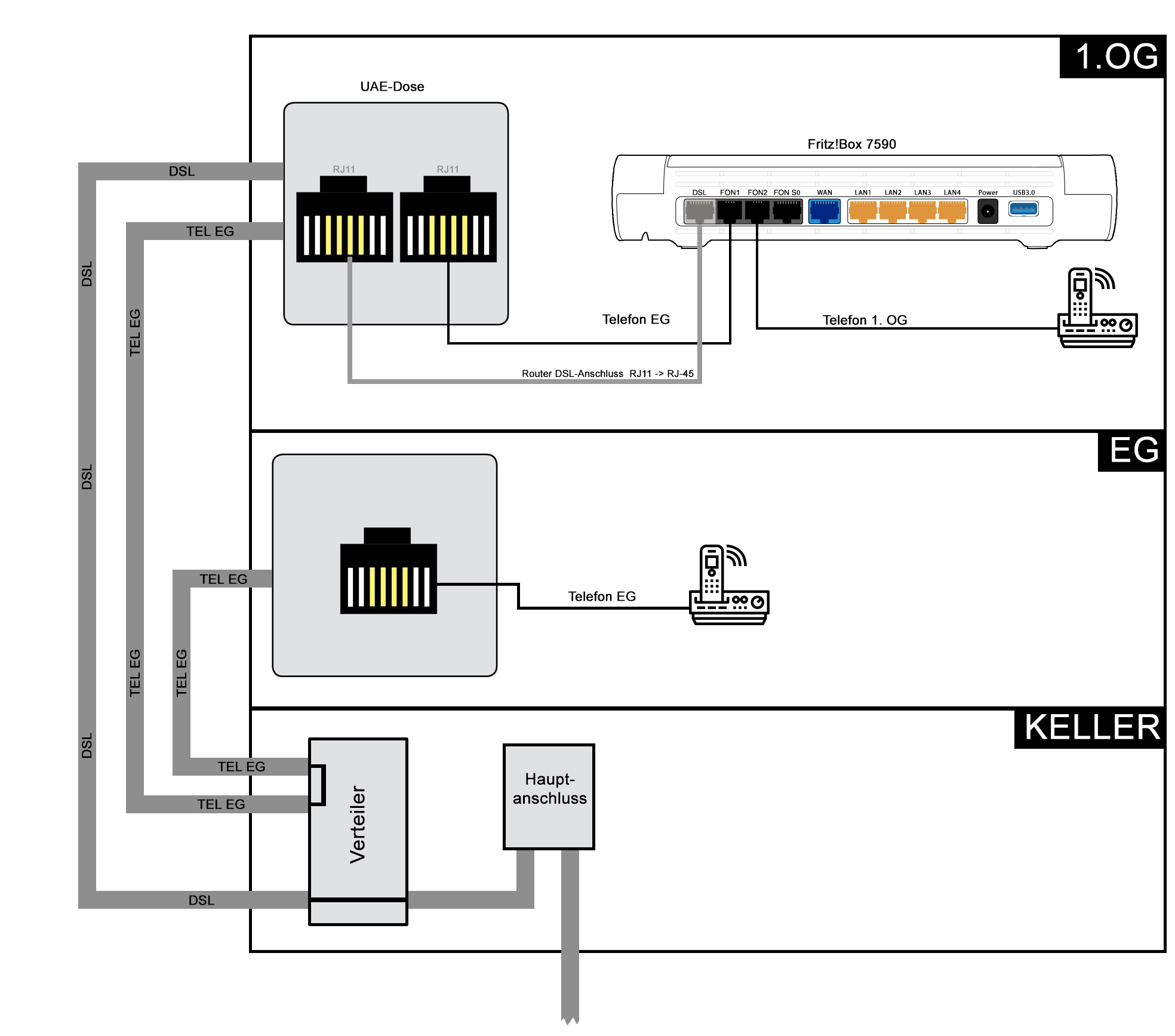

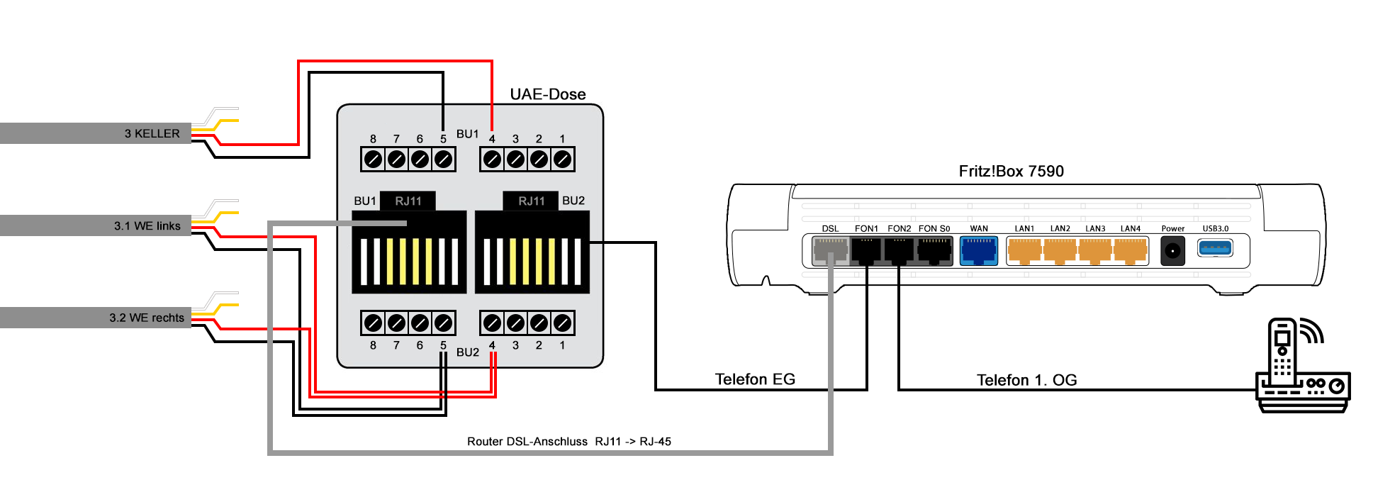

EDIT: ich hab mal eine vereinfachte skizze gemacht wie es später verkabelt sein soll.

Ich würde die Telefonie von BU1 "wegziehen" und diese rein für DSL nutzen.
Die Telefonleitung der Fritz!Box für das Telefon im Keller speißt du mit einem Rj11 auf Rj45 Kabel in die UAE Dose ein. Bitte nochmals prüfen, ob du an der UAE Dose Rj45 Ports hast.
Anschließend Port 4&5 der UAE Dose zum Verteiler führen und dort dann für die Anschlussdose des EG-Telefons abgreifen.

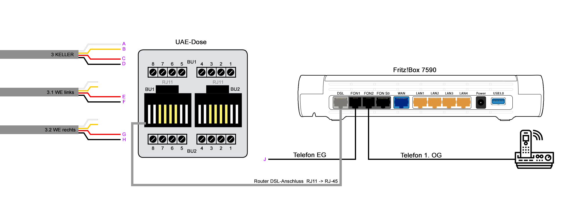

3.1 WE links bzw. 3.2 WE rechts lässt sich halt überhaupt nicht zuordnen.
Mein Verständnis:
Die UAE bei der Fritzbox ist "1.OG neben Ofen". Das ist dann 3.1 WE links ODER 3.2 WE rechts.
Die Skizze ist ansich korrekt.
Was keinen Sinn ergibt sind je 8 Klemmen an einer RJ11 Doppeldose.
Entferne weiß/gelb von Keller 3 aus der UAE Dose.
Kürze schwarz/rot von Keller 3 und verbinde es auf rot=BU1 Klemme 4 / schwarz=BU1 Klemme 5 bzw. auf die beiden mittleren.
Dann an den Verteiler.
Rechte Seite rot/schwarz aus Klemme 5 entfernen.
ganz unten RECHTS auf Klemme 0 neu auflegen.
Rechte Seite rot/schwarz aus Klemme 3 entfernen.
ganz unten LINKS auf Klemme 0 neu auflegen.
