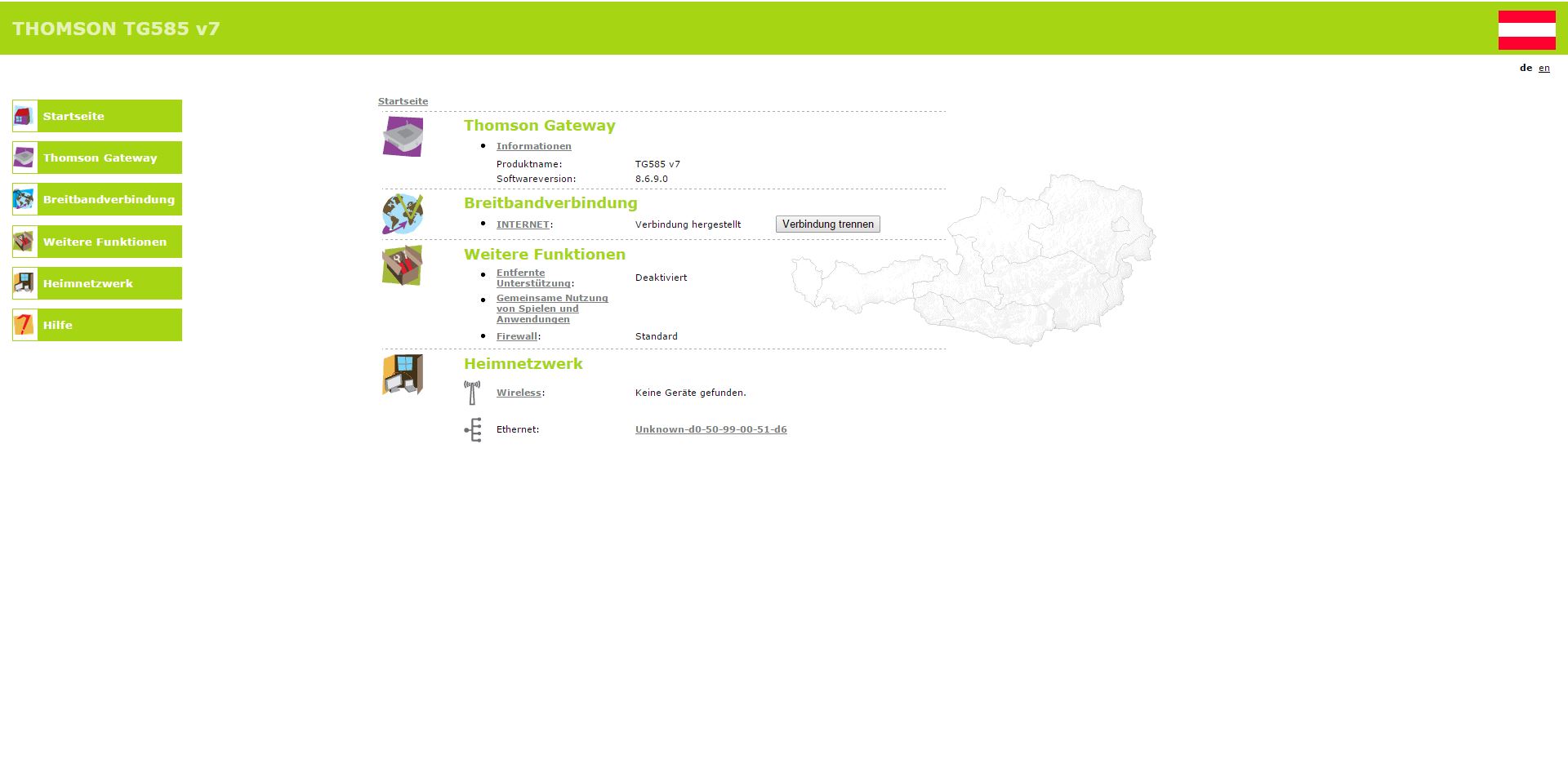

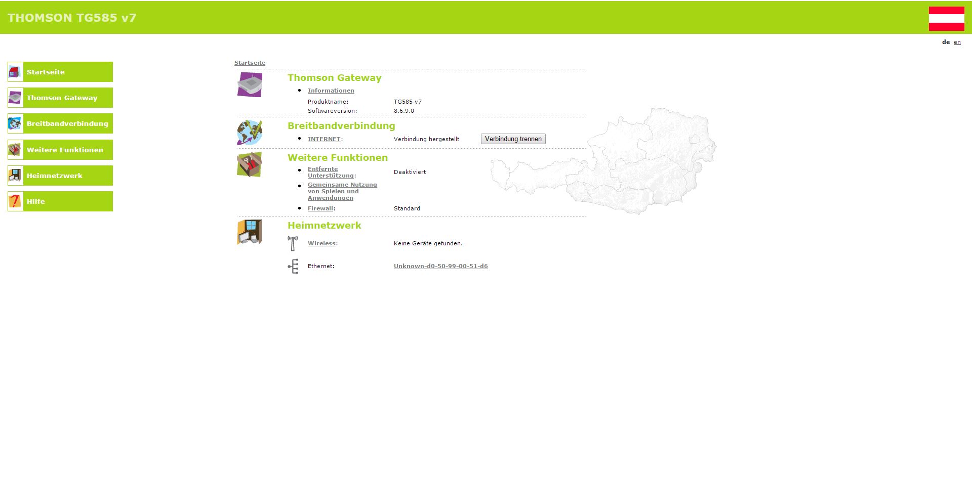

Wo steht das? Falls es wichtig ist ich habe ein THOMSON TG585 v7 Softwareversion: 8.6.9.0

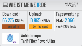

achja zu diesem wieistmeineip
da hab ich auch kein vertrauen
im vergleich dazu speedtest.net

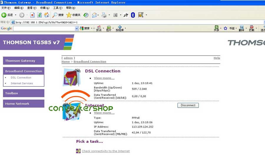

zur frage mit der syncgeschwindigkeit
hab leider kein TG585 und bin auch nicht bei A1 :)
meist in den DSL-Informationen
oder Breitband
oder HSI
kannst ja mal nen screenshot posten
vll kann man dir ja so weiterhelfen

Telekom MagentaZuhause
klick internet
/edit. ne doch nicht
linke seite breitbandverbindung
Seite 7 nachstehender PDF-Anleitung von A1
https://cdn3.a1.net/final/de/media/pdf/SLR_MAC_OS_10-5_TG585_RZ.pdf

wie siehts aus mit "breitbandverbindung - dsl)?
mit welcher geschwindigkeit synchronisiert dein modem?
das mit dem linux wirst schon schaffen
