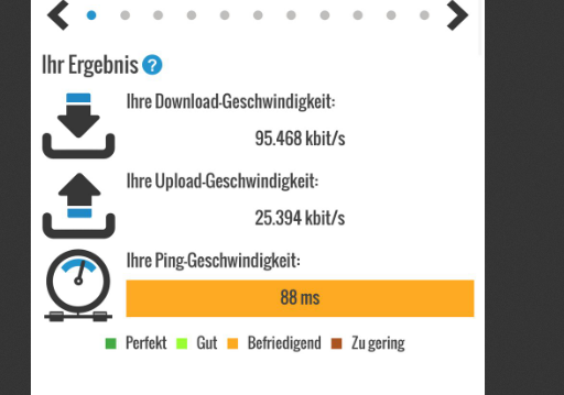

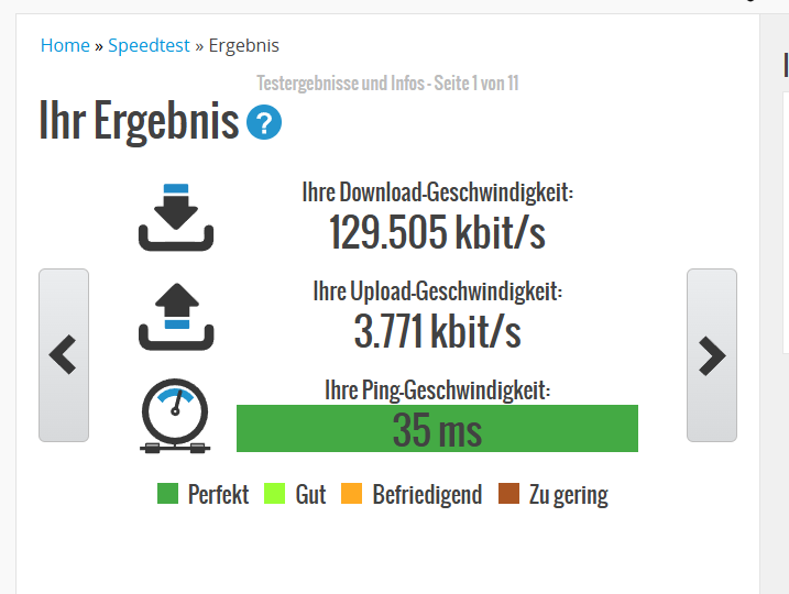

Kurzes Beispiel:
Speedtest auf dem PC (per LAN):
Speedtest auf dem Handy (per WLAN):
Ich habe auch den PC mal per WLAN verbunden, bekomme dort aber auch nur 2-3Mbits im Upload

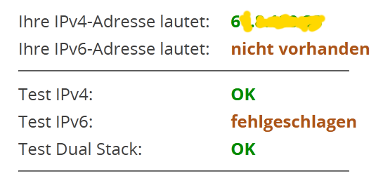

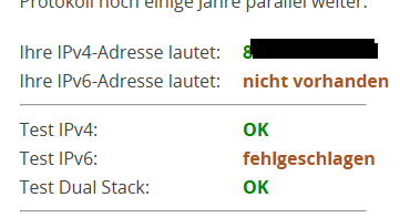

Aber eventuell ist es auch irgendwo ein IPv4 / v6 Problem.
Prüf mal mit zB https://www.wieistmeineip.de/ vom PC und vom Handy aus ob das gleiche angezeigt wird oder zB der PC sich über IPv4 und die Handys über IPv6 verbinden. Das könnte eventuell ein Hinweis auf ein Problem sein. zB könnte es sein, dass irgendwo ein Peeringpunkt mit IPv4 gerade Probleme hat.

Andere Frage an die, die sich auskennen: Gibts bei ipv6 mobilfunk ein eigenes ipv6 prefix? Wenn ja besteht doch die Möglichkeit dass die Telekom anhand der eindeutigen ipv6 adressen pro Gerät den Gerätetyp bestimmen könnte und da eventuell Mobilgeräte anders behandelt? Auch wenn eine Upload Drossel super schräg ist.
Kann nur IPv4 nutzen + IPv4 ist auch dem PC die selbe wie auf dem Handy
Reaktionen: Tanzmusikus und millen
Geht mir ebenso. Bei mir auch nur IPv4 verfügbar. Liegt wohl am Mobilfunk (LTE/5G).

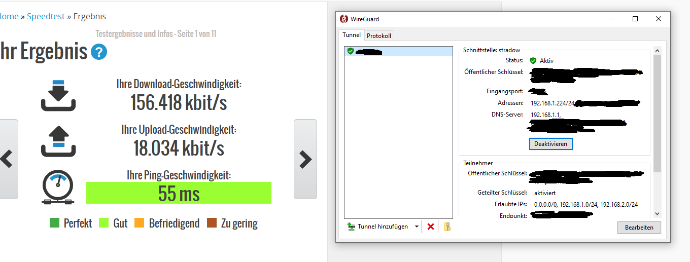

Hier ein Speedtest am PC mit aktivierter Wireguard VPN (gesamter Verkehr wird hier umgeleitet)
