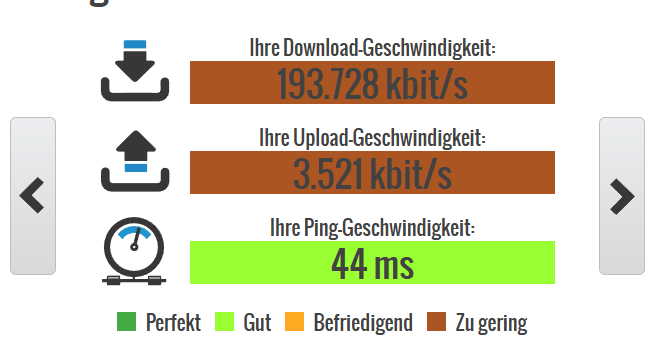

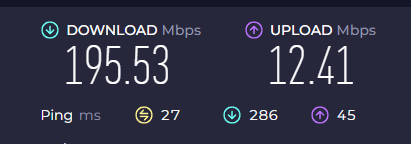

Anderer Speedtest und schon sind wir über 3Mbit/s UL-Rate hinaus. Da ist einfach das Peering/Routing zu den Testservern nicht gut, oder deine Smartphone/Tablets benutzen andere Server als Testgegenstelle. Oder du benutzt auf Tablets/Smartphones die Store-App und nicht die Browserseite, ka.
Edit: Gerade der broadbandspeedchecker zeigt ja auch, dass der Upload grundsätzlich da ist. Ich hatte vor kurzem bei ner Firma Glasfaser von der Telekom (600DL/300UL) ebenfalls auf ner FB eingerichtet und da hatte ich auch komische Werte mit den meisten Speedtests. Da war vor allem der DL teilweise sehr niedrig, z.B. der Breitbandmessung-Check zeigte da nur ~70-80Mbit/s im DL an. Und auch Speedtest.net war nur bei 150Mbit/s DL. Der einzige Check, der die vollen Datenraten im DL UND im UL anzeigte, war der broadbandspeedchecker. Ich vermute mal wieder das schlechte Peering der Telekom.

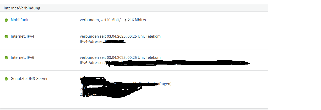

Die IMEI ist aber der FRITZ!Box 6860 5G zugeordnet und nicht den WLAN/LAN-Clients, die an dieser angebunden sind. Und darum geht es in dem Thread: Smartphones und PCs an der 6860 5G verhalten sich unterschiedlich.

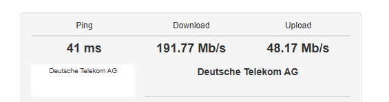

Ich habe gestern mal etwas mit den APN Einstellungen der Telekom gespielt und paar mal die FB neugestartet. Warum auch immer konnte ich gestern Nacht 2 Tests mit jeweils 45mbits und ungf. 50 mbits im Upload erreichen.
Eine weitere Messung heut morgen gegen 07:30 war wieder mit ungf. 45mbits im Upload.

Ich nutze eine Fritzbox 6860 5G mit der entsprechenden Telekom-Datenkarte (die Hauptkarte läuft als eSIM in meinem Handy).

Eben wieder ein paar Tests gemacht und wieder "komische" Ergebnisse:
1. 3Mbits
2.48Mbits (hab mal IPv6 in der FB aktiviert) + IPV6 Tests schlagen aber weiterhin fehl
3. die 2 weiteren Tests waren auch alle bei 38-58Mbits
Aber es sollte doch keine Schwankungen von ungf. 50 auf 3 stattfinden (innerhalb von 10 min).Und das es Abends langsamer wird weil jeder zuhause vorm Fernseher hängt/zockt/Telefoniert usw. , aber wiegesagt von ungf. 50Mbits auch exakt 2.5-3.5Mbits ist nicht "normal".

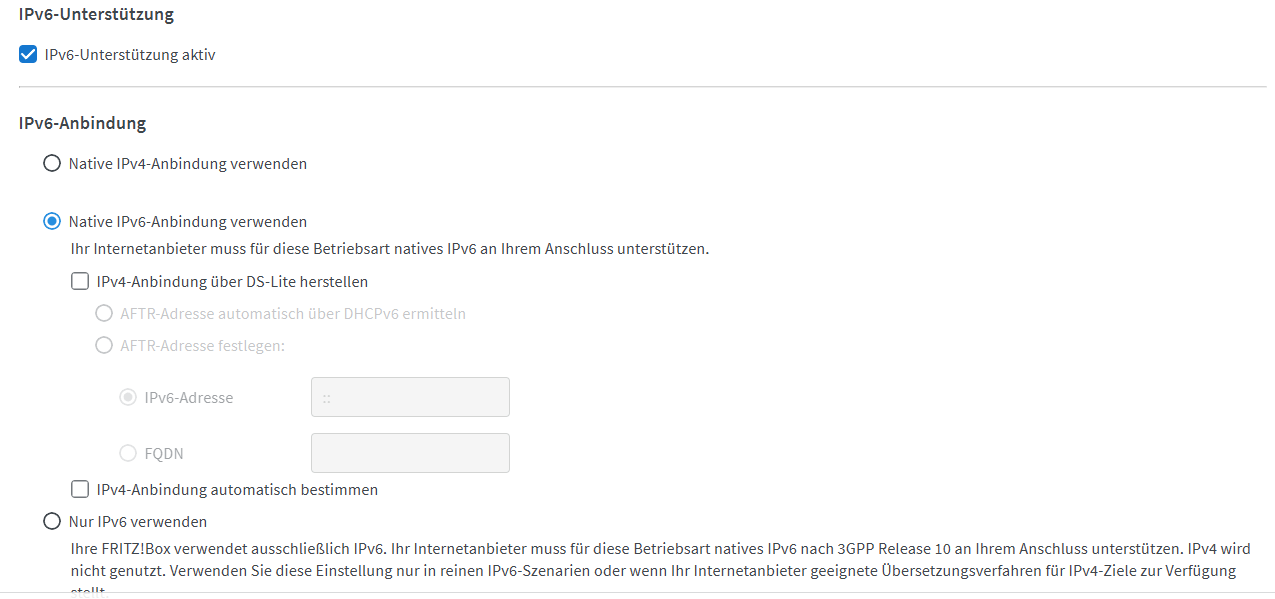

millen schrieb:
@WhyPhyRL3 Zur IPv6 Thematik nutzt du denn einen APN der IPv6 kann?
Habe dazu das gefunden:
internet.v6.telekom – Standard-APN für alle aktuellen Smartphones & Tablets
APN Name: Frei wählbar
APN: internet.v6.telekom
Benutzername: telekom
Passwort: tm
Problem ist wenn ich diesen APN eintrage verbindet sich zwar die FB und laut FB ist auch alles OK aber am PC und Handy habe ich kein Internet bzw. lassen sich keine Websiten öffnen usw. (und ja ich habe den IPv4 und IPv6 Adapter aktiviert im Ethernet Adapter)
