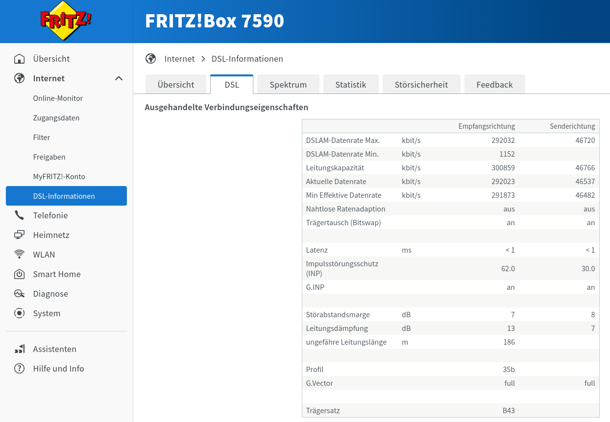

wir sind kürzlich von einer Wohnung in eine Doppelhaushälfte umgezogen. Wir konnten unseren Tarif (Telekom MagentaZuhause XL) mit 250 MBit/s Download und 40 MBit/s Upload übernehmen, dieser ist an beiden Adressen verfügbar. In der Fritzbox 7590 wird alles gut angezeigt, die aktuelle Verbindung zeigt sogar 285,2 MBit/s im DL und 45,3 MBit/s im UL an. Das war in unserer früheren Wohnung ähnlich. Die Geräte sind auch alle die selben, da hat sich nichts geändert. Die selbe Fritzbox 7590, das selbe Tablet, die selben Handys, der selbe Laptop und im Büro der selbe MiniPC.

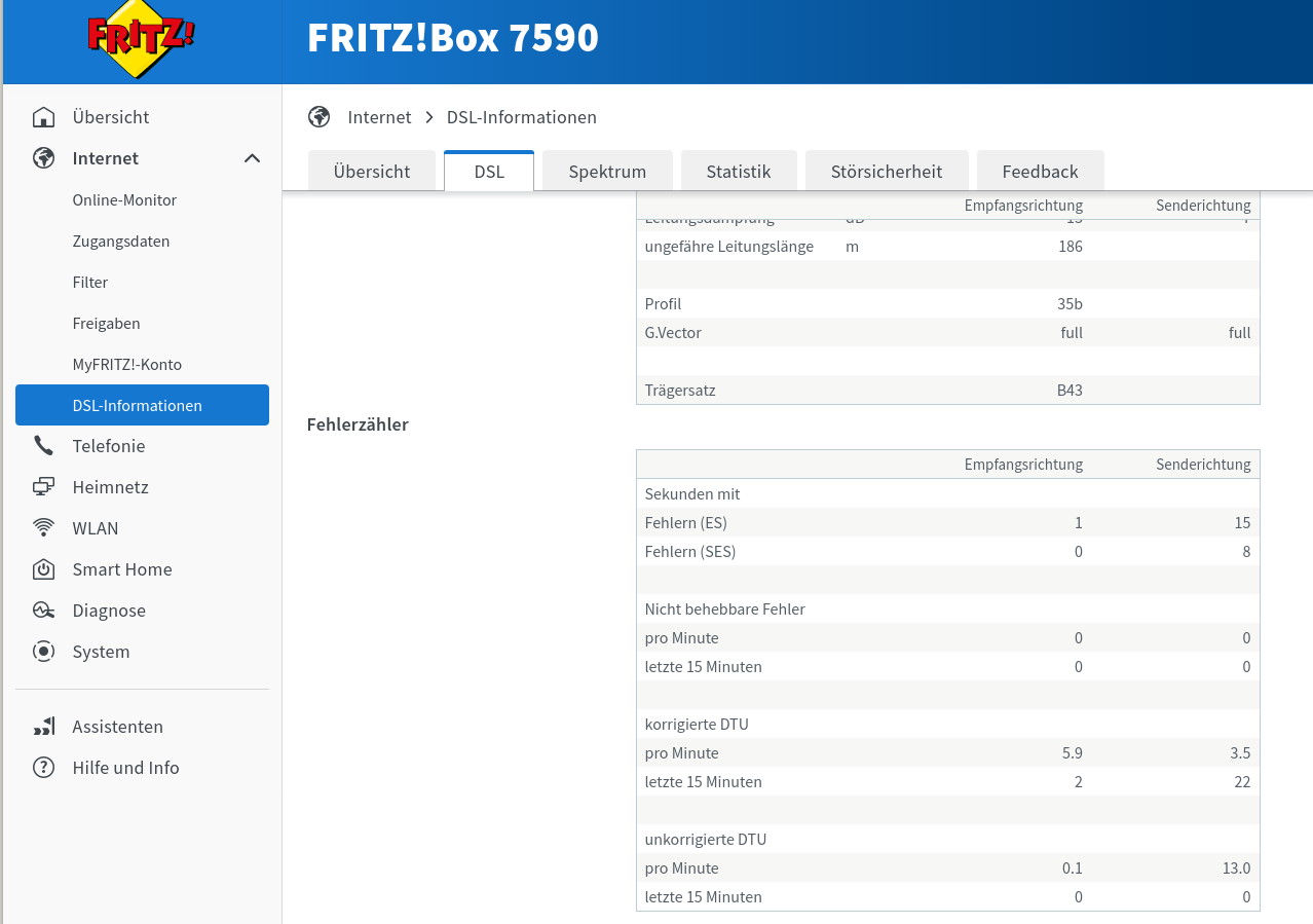

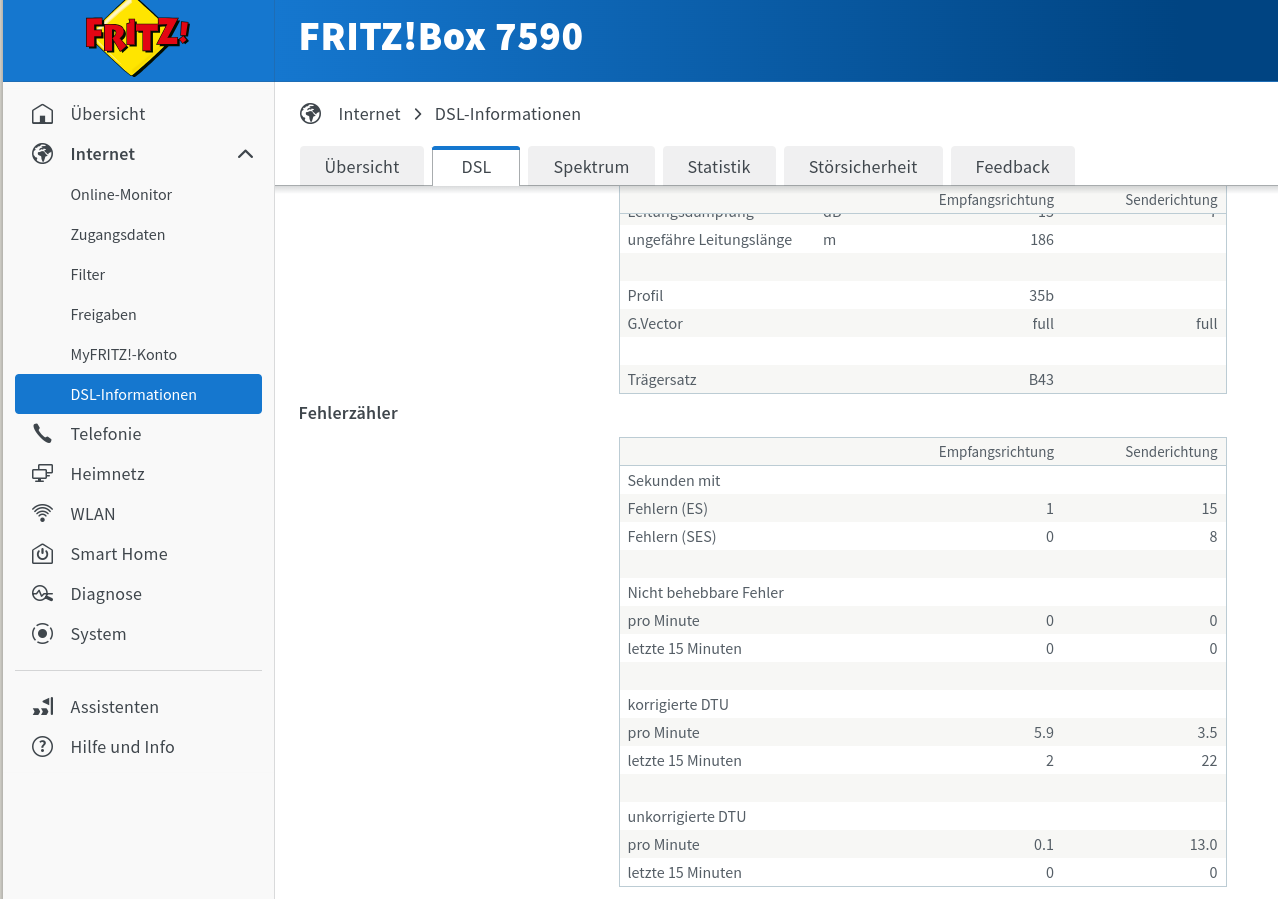

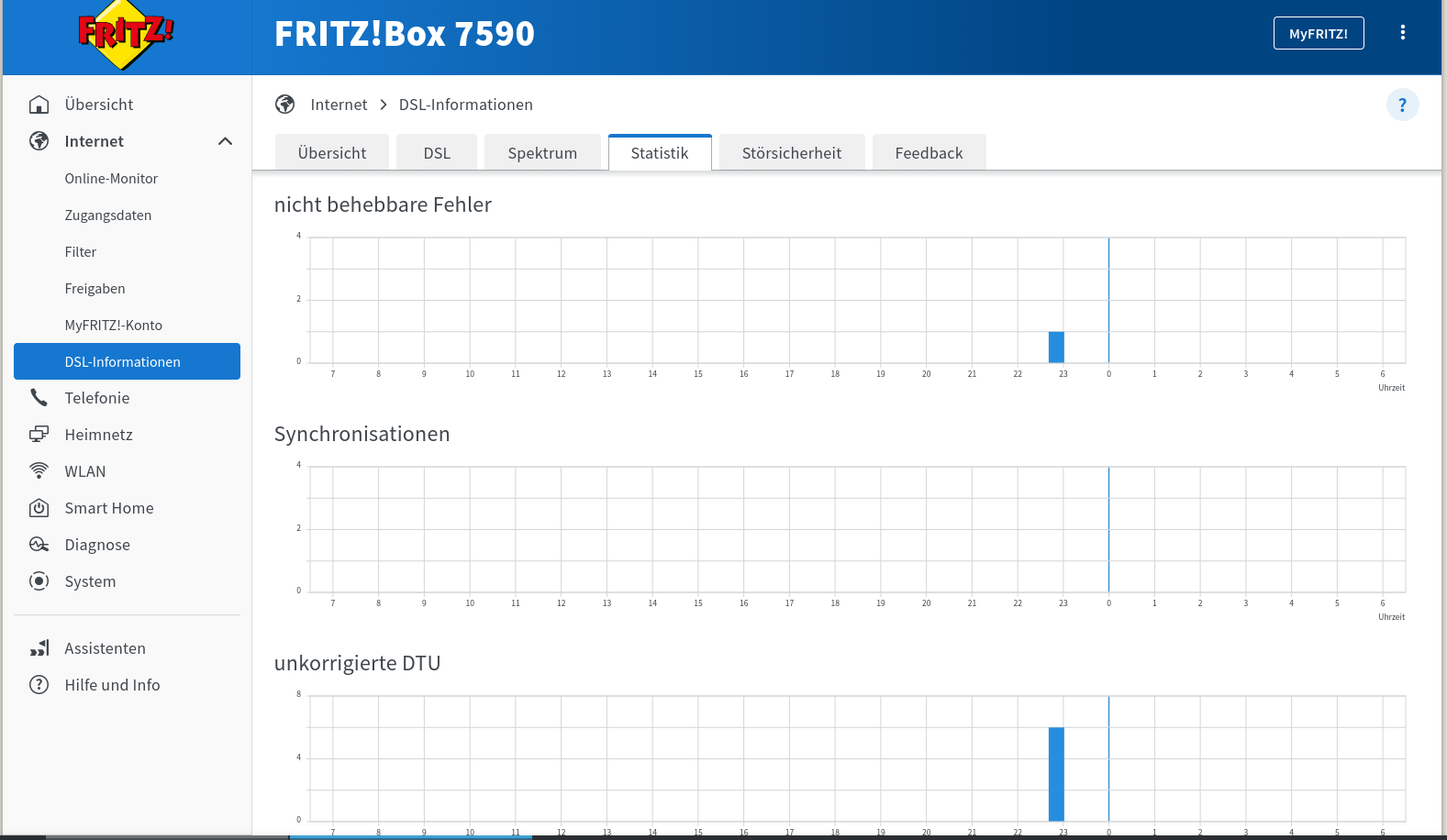

btw. Und bei DSL Informationen, auch bitte mal den Unteren Teil mit den Fehllern Posten!
