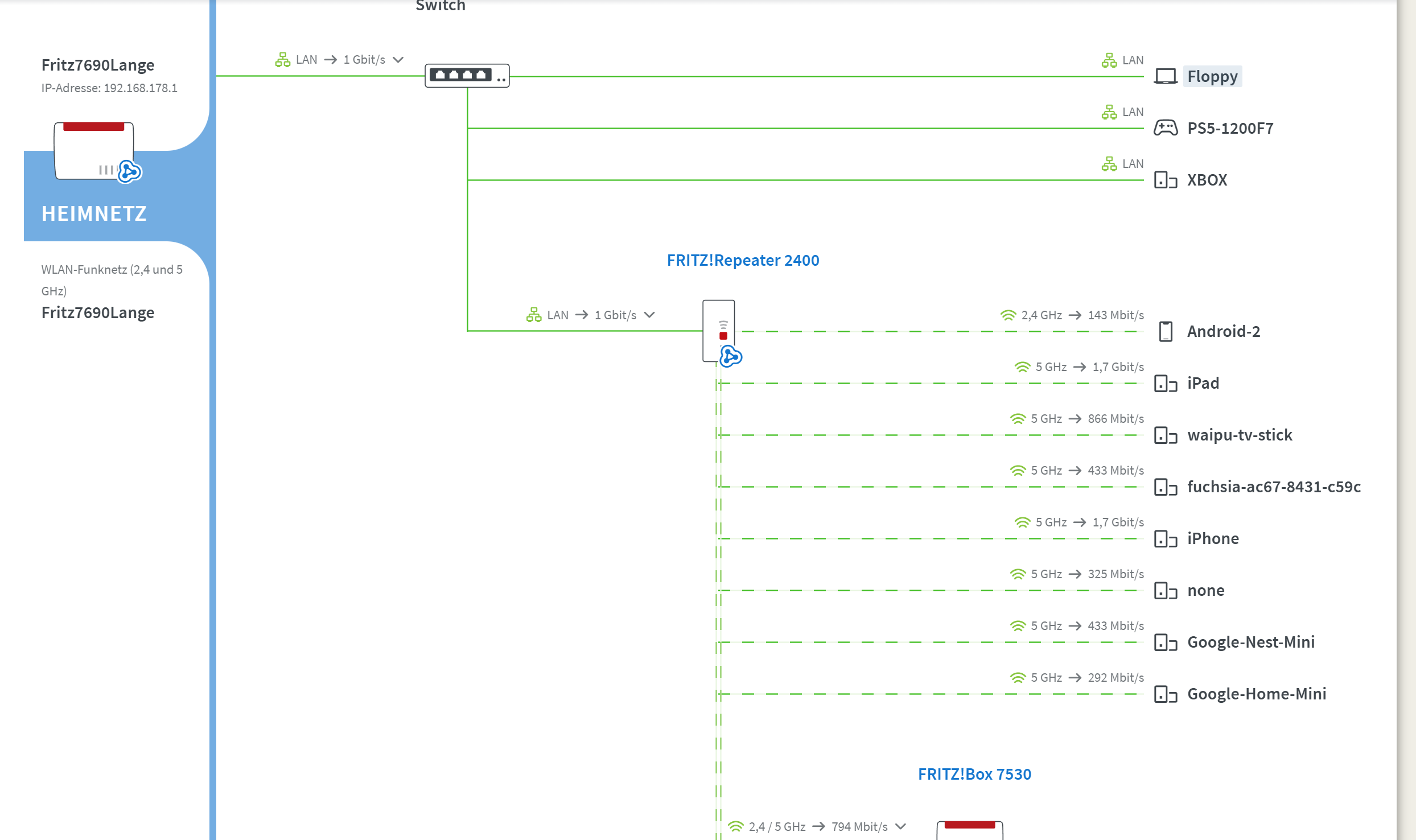

Der /die?) Switch versorgt meinen PC/Notebook/PS5/Fritz Repeater 2400.

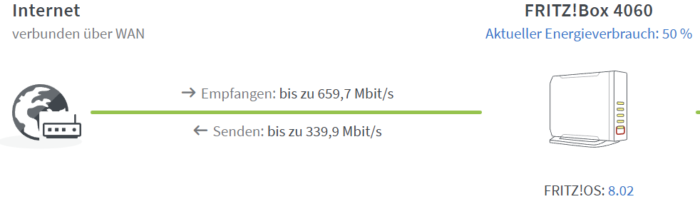

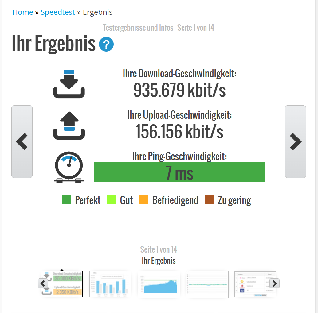

Ich habe alle Kabel kontrolliert egal was ich mache ich bekomme keine 200Mbit im Upload.
Auch im WLAN direkt an der Box 160Mbit Upload am Ipad M4 und 16PM.

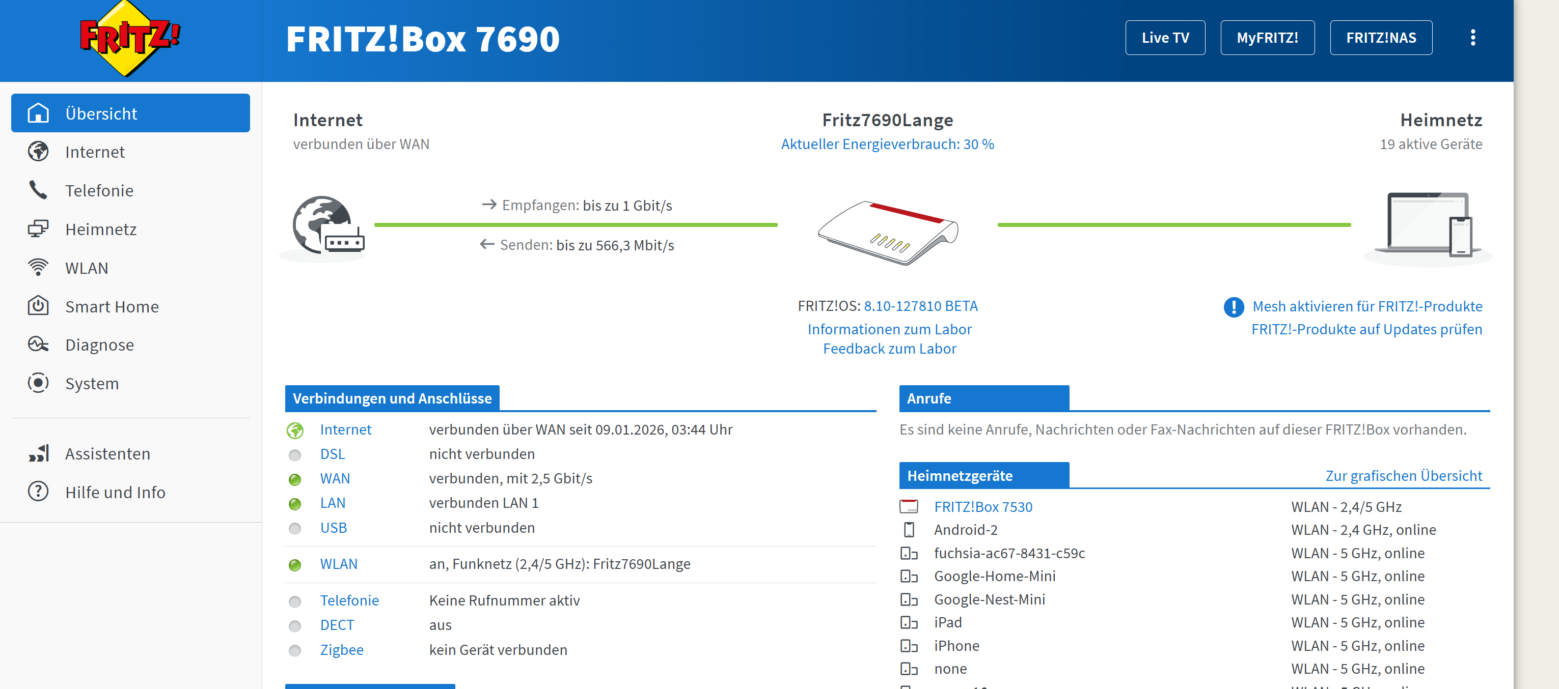

Gehe ich in die Maske meine Fritzbox steht 533Mbit Upload.

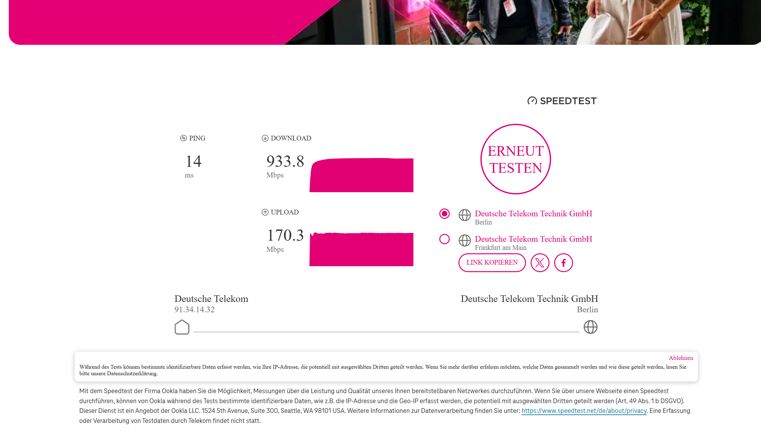

Also Notebook nach unten geschleppt mit LAN direkt an die Box und Speedtest durchgeführt wieder 189 Mbit im Upload.
Entweder liegt der Fehler beim 25m CAT 8, Telekom Modem 2 oder das was in der Maske der Box steht, ist Müll und die Telekom liefert keine 500 Mbit.

probier mal speedtest.net wähl da auch mal andere server aus, vielleicht liegts am test
mach die nicht per wlan, nur über kabel.
Reaktionen: Floppy5885, Don-DCH, Engaged und 2 andere
Wenn mit Laptop direkt am Modem im Keller auch nicht genug ankommt, ruf bei der Telekom an. Hattest du ja genauso getestet.

Hast du nach der Tarifumstellung einmal alles offline genommen?
Also Glasfasermodem und Fritz!Box .. dann mal 2-3 Minuten warten .. erst dann das Glasfasermodem dran und dann wieder die Fritz!Box einstecken. (ablauf sorum wichtig und die Geräte müssen aus gewesen sein)
Das passierte lt. THC nicht selten, dass beim Tarifwechsel am BNG noch der Upload nicht richtig stimmte.
Weiter auch mal schauen, dass du in der Fritz!Box unter Internet -> Filter -> Priorisierung diese "Bandbreite für das Heimnetz reservieren" aus hast.
Reaktionen: blastinMot, Floppy5885 und eifelman85

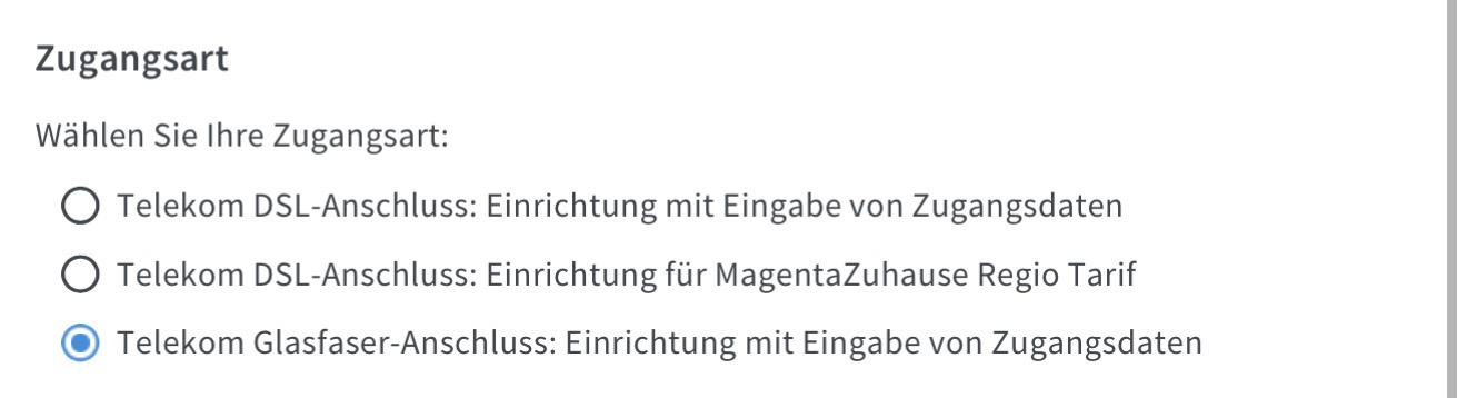

Ich hatte vor ner Weile ein ähnliches Problem mit einer 7490 auch an einem Glasfaseranschluss, der nach einem Tarifupgrade nicht den vollen Upload gebracht hat. Die Box ist inzwischen auch einer 7690 gewichen, aber der Knackpunkt war, dass in den Zugangsdaten Glasfaser und nicht DSL gewählt ist. Dachte das macht keinen Unterschied, aber hat es doch gemacht.
Prüf mal, ob unter Zugangsdaten wirklich diese Option gesetzt ist;
Reaktionen: eifelman85
Das Glasfasermodem bitte mal für einige Minuten vom Strom nehmen und dann neu starten. Danach die FRITZ!Box auch nochmal neustarten. Also wie @Blutomen es beschrieben hat. Hatte das kürzlich bei einer Kundin, die von Zuhause M über FTTH auf Glasfaser 150 gewechselt ist - der Upload passte anfangs auch nicht.
Hilft das nichts, nochmal den Assistenten für die Einrichtung des Internetzugangs starten und die von @Physikbuddha gezeigte Option auswählen. Ansonsten auch mal die FB direkt runter zum Modem tragen, einem kurzen Patchkabel und dann testen.
Reaktionen: blastinMot, NDiCB, Blutomen und 3 andere

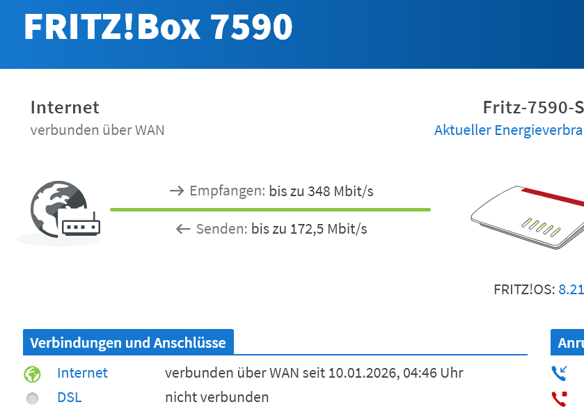

Wilhelm14 schrieb:
Ich bin mir ziemlich sicher, dass bei der Deutschen Glasfaser an der Stelle der LAN-Speed steht. Woher weiß denn die Fritzbox, dass das Modem mit entsprechendem Tarif läuft?
Wir haben einen 300/150 DG-Glasfaseranschluss bei 1&1. Der Speed wird vom ISP übermittelt.Screenshot 2026-01-10 202518.png
Reaktionen: Wilhelm14
Das war es. Danke
Jetzt gehen die 480-520 Mbit im Upload. War auch das einzige was ich nicht probiert habe. :daumen:
Direkt die nächste Frage der/die 1Gbit Switch läuft quasi am Limit soll ich die mal gegen eine stärkere 2,5/5/10 Gbit austauschen?
Reaktionen: eifelman85, cartridge_case, AB´solut SiD und 2 andere
War bei mir u.A. Grund auf 2.5 GBit/s Switch zu wechseln.
Ich hab allerdings auch noch NAS mit 2.5 GBit/s und ja klar unsere PC auch.
Der 1-Gbit-Switch ist beim Download ein Flaschenhals. Ich habe diese Erfahrung selbst gemacht und bin zum Testen auf 2,5 Gbit gewechselt, ebenfalls bei der Telekom. Erst dann stößt man an das eigentliche Limit. Wirklich notwendig ist das aber nur, wenn man das absolute Maximum herausholen möchte.
Im Speedtest erreicht man beim Download dann über 1 Gbit. Ein Test mit dem auf 2,5 Gbit konfigurierten WAN der 5590 und einer 2,5-Gbit-NIC hat diese Erkenntnis bestätigt.

Das ist richtig und völlig normal. Die DG verwendet (im Gegensatz zur Telekom) kein PPPoE und kann somit die "reale Bandbreite" auch nicht im PPPoE-AuthAck bekanntgeben.
Aber genau das macht die Telekom (die "reale Bandbreite" im PPPoE-AuthAck übermitteln) und FRITZ!OS ab Ver. 7.0x wertet diese Information für Telekom-Anschlüsse auch entspr. aus und zeigt dies dann einerseits im WebGUi an den entsprechenden Stellen an und andererseits wird dies auch zur Konfiguration des TrafficShaper der FritzBox verwendet.
Wenn diese Information jedoch fehlt, wie z.B. bei der DG, dann zeigt die FritzBox im WebGUI an den entsprechenden Stellen eben nur die ausgehandelte Bruttobandbreite für das jeweils verwendete Interface an.
Ja, bei 1und1 über einen DG-Anschluss sieht es anders aus, hier kommt dann einerseits auch (wieder) PPPoE zum Einsatz (im Gegensatz zu DG direkt) und andererseits ist neben der Telekom 1und1 ein weiterer Anbieter in DE (und zudem auch der erste, der das gemacht hat), der ebenfalls die entsprechende Information im PPPoE-AuthAck liefert.
Und FRITZ!OS wertet dies an 1und1-Anschlüssen auch schon seit FRITZ!OS 6.2x aus (an Telekom-Anschlüssen, wie oben erwähnt, erst ab FRITZ!OS 7.0x).
Andere Provider die ebenfalls PPPoE verwenden, wie z.B. Vodafone oder O2, liefern diese Information im PPPoE-AuthAck dagegen bisher nicht, dort sieht es dann so aus wie bei DG direkt ohne PPPoE.
