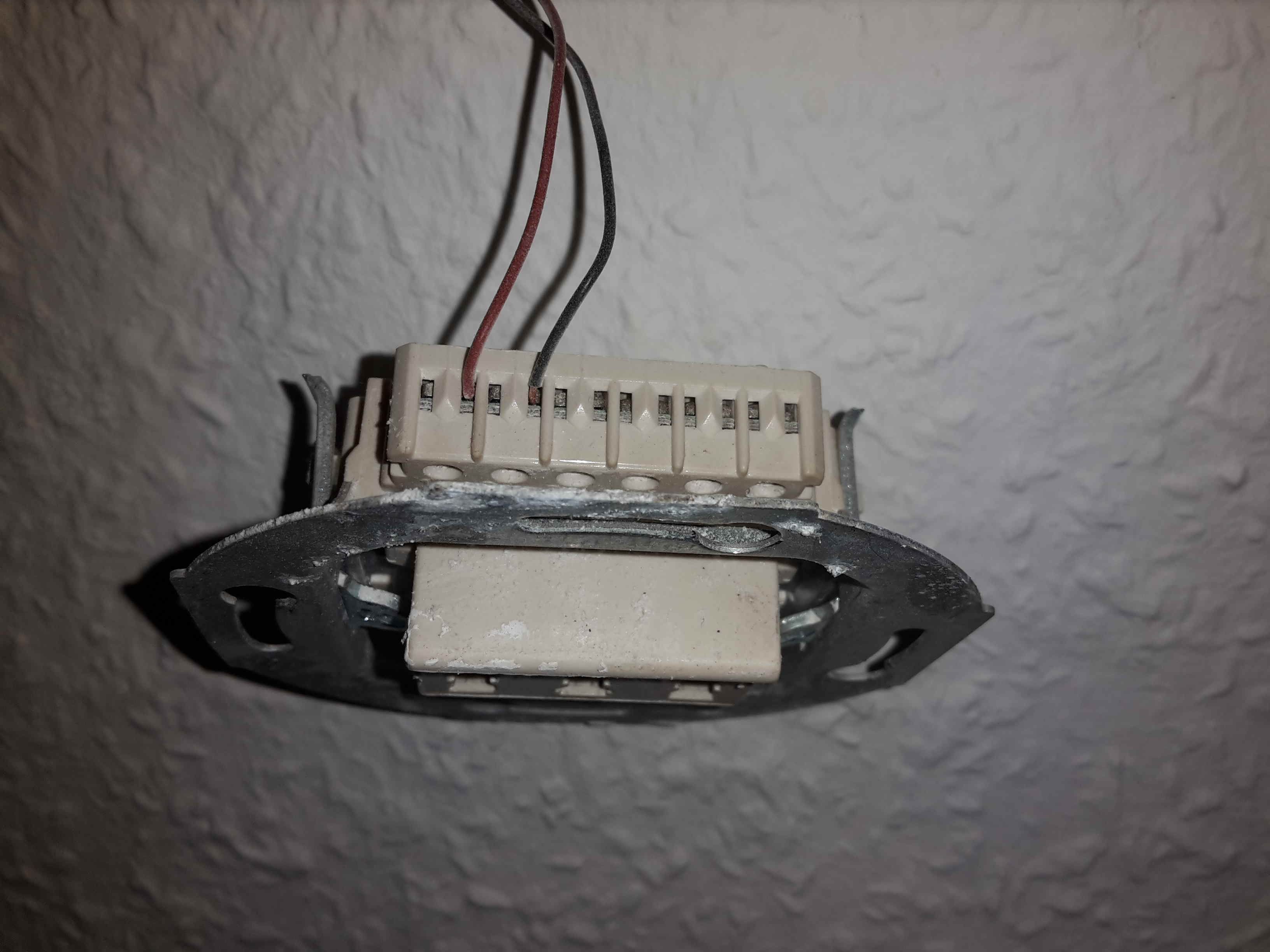

Du könntest einfach mal die entsprechenden Dosen aus der Wand ziehen und Bilder von der Verkabelung machen.
2 kabel kommen an. dort also ein zweites kabel einklemmen und zu einer 2ten gleichen dose führen, ja? die beiden abgebildeten können wohl nicht verwendet werden? die vorschläge mit zweitem anschluß an den router bedeuten halt ein weiteres kabel, von denen ich so wenige wie möglich durch die schon renovierte wohnung ziehen möchte (telefon, netz, 2x sat=4! - sonst ggf nur telefon und 2xsat). und wenn ich es richtig verstehe, kommt noch ein weiteres telefonkabel retour dazu, wenn ich auch im WZ wieder per schnur telefonieren möchte, dann wäre ich bei 5, korrekt?

was hängt denn im Büro?
Hier kommt wohl nur das Amt an, was erstmal sehr schlecht ist.
sind Leerrohre verlegt?
im office ist ja eben nix! und es gibt hier keine leerrohre.
