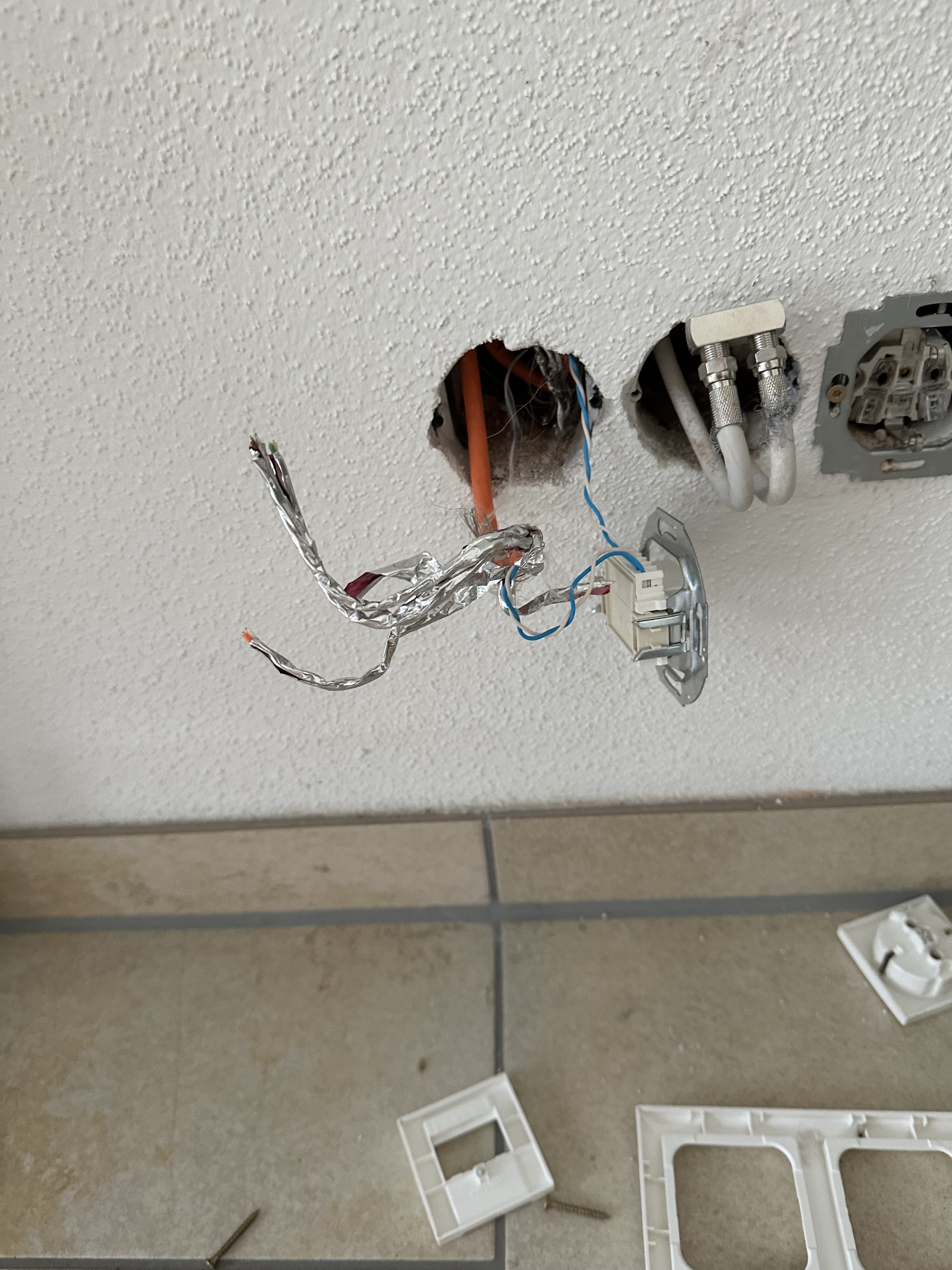

Hallo Zusammen,
Ich bekomme bzw habe bereits einen Glasfaseranschluss. Ich möchte gerne die alten DSL buchsen als Netzwerk/lanbuchsen benutzen. Wie bekomme ich das hin bzw was benötige ich?
An den dsl buchsen sind überall cat7 kabel verlegt.
Danke für eure hilfe!

Wieviele TAE-Dosen hast du in der Wohnunhg? Aufgrund deines Bildes schätze ich, dass du mindestens zwei Dosen hast, die in Reihe angeschlossen sind.
Kabel 1 geht von der 1. TAE in eine TAE in deiner Wohnung
Kabel 2 geht von dieser TAE weiter zu einer anderen Dose

wer hat die Verkabelung in dem Haus/Wohnung denn gemacht?
das sieht danach aus, als ob da CAT7 Kabel "missbraucht" wurde.

Das orangene Cat. 7 Netzwerkkabel dann aus der TAE Dose entfernen und in einer Netzwerkdose oder einem Keystone Modul auflegen lassen. Das gleiche am Standort von Bild1.

Hier solltest du mal die Dosen in allen Räumen aus der Wand nehmen wie auf Bild1 und dann mit einer helfenden Person an den Kabel zupfen, während der andere schaut wo es wackelt.
Dann mal als Plan aufzeichnen von wo nach wo kabel verlegt sind.
Für mich sieht das so aus als ob hier immer in jeder Unterputzdose eine Weiterleitung ins nächste Zimmer erfolgt.

Meine frage ist wenn die dose wie auf Bild 1 als weiterleitung funktioniert was ich glaube. Wie verhält sich das dann mit der netzwerkdose ? Ich habe zwei cat 7 mit je 8 adern zur verfügung. Wenn ich jetzt je 8 adern für einen netzwerkanschluss verwende, habe ich ja von dem einem zum anderen keine Verbindung/weiterleitung und somit keine verbindung oder?
Ich würde es so machen:
Du setzt auf jedes Kabel ein Keystone Modul und Clipst es in einen Aufputz-/Unterputz-Keystonehalter.
Und hast du die Wahl: Brauchst du in dem Raum keine Netzwerkdosen, dann kannst du die beiden Dosen mit einem kurzen Patchkabel (gibt's auch mit 10-15cm) durchverbinden.
Brauchst du in dem Raum Netzwerkdosen, musst du einen Switch mit Stromzufuhr platzierten und beide Dosen mit dem Switch verbinden. Die weiteren freien Ports am Switch stehen dann in dem Raum zur freien Verfügung.
Ganz wichtig ist bei dieser unkonventionellen Variante, dass du die Keystone Halter ordentlich beschriftest, wohin welche Anschlussbuchse führt.
Also zum Beispiel auf Bild1 steht dann bei einem Anschluss Keller und beim anderen z.B. Büro, je nachdem was der "Zupftest" als Ziel ergeben hat.
