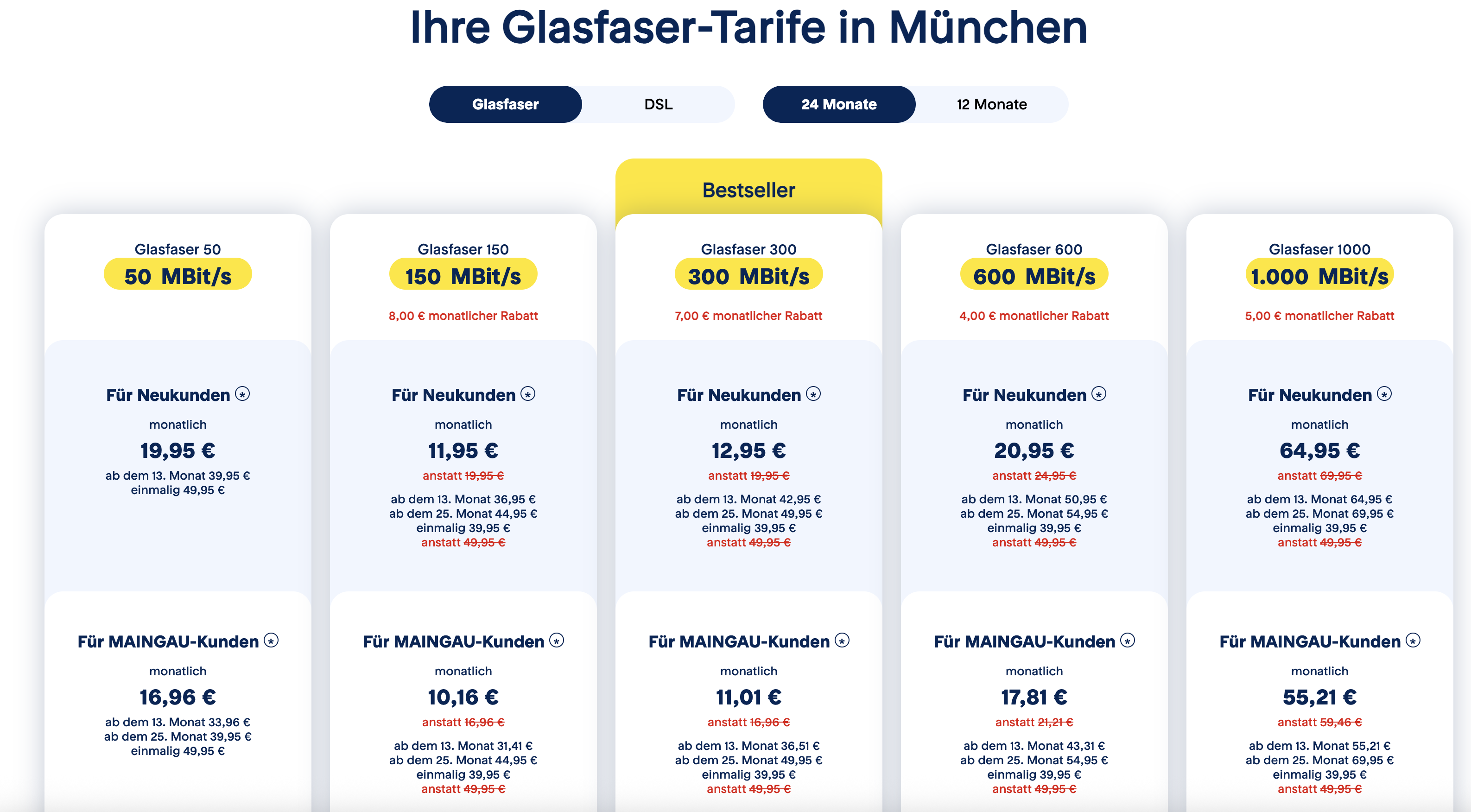

Maingau kann ich bestellen, Easy Bell auch.
Wenn es nur 1ms wären, dann geschenkt.
Zudem O2 zusammen mit der Telekom hier am günstigsten ist und ich dann auch Dual Stack hätte.
