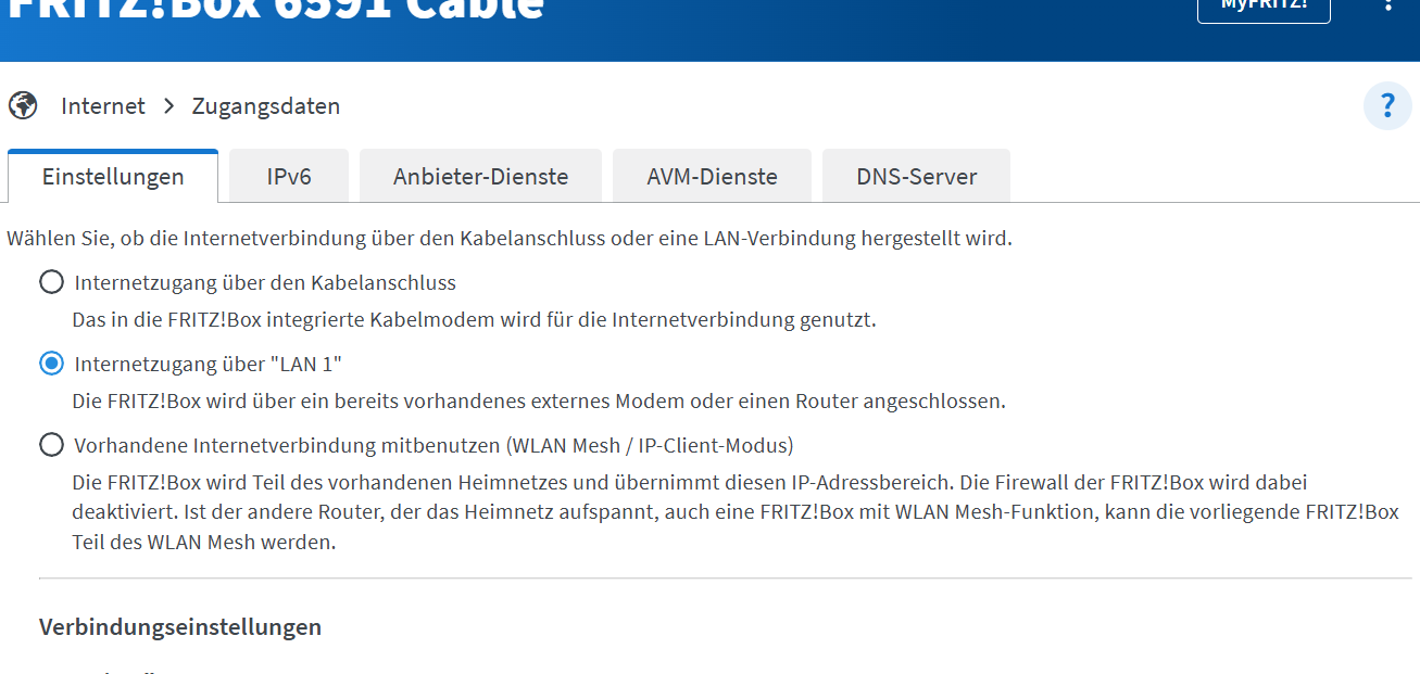

Nein, das klappt nicht. Die Cable-Router beherrschen kein PPPoE und VLAN.

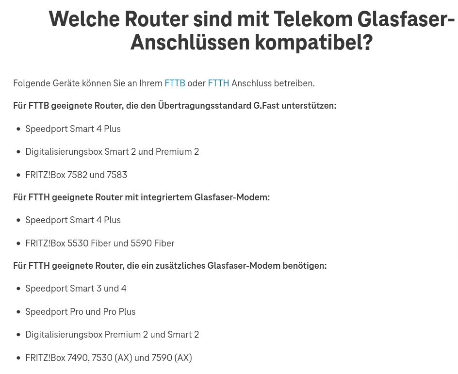

Das sind übrigens die kompatiblen Router von der Telekom:
