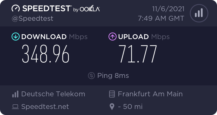

@Fifaheld, solche Werte hab ich auch:
Aber in der Praxis kommt davon nur ein Bruchteil an und je nach Gegenstelle ist die Geschwindigkeit mit aktivem Bonding geringer als ohne. Vom Ping wollen wir gar nicht erst reden. Ich kann nicht nachvollziehen, warum du mit einem 292er Vollsync immer noch scharf auf das Gammelhybrid bist.

Was bringt mir "LTE war immer Max", wenn der Boost nicht anspringt, wenn man ihn braucht? Siehe:
Was bringen mir 350 Mbit/s auf speedtest.net, wenn die Geschwindigkeit in der Praxis auf 100 Mbit/s einbricht?Fifaheld schrieb:Meine Erfahrung war ja mit den Normalen Hybrid das bei einzelnen Download auch nicht der Volle Speed rum kommt
