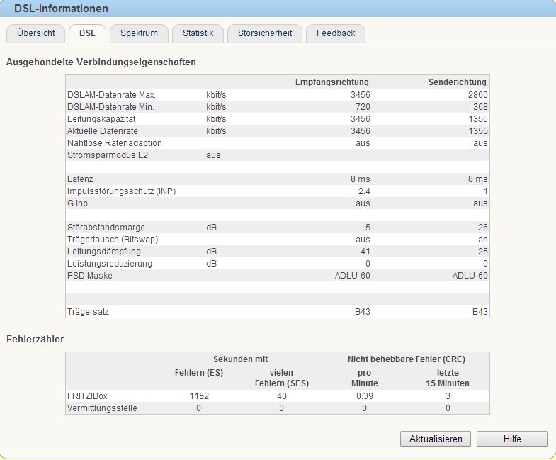

OK, danke für den Hinweis. Was sagt eigentlich die Störabstandmarge aus? Ich hab leider nur 7-10 dB. Am Tag hab ich mehr als Nachts über, ist das normal? Bei Leitungsdämpfung steht bei mir 40 dB! Ist das soweit OK? Die Fritzbox zeigt wenige Fehler an. Hab aber seit Tagen keine Verbindungsabbrüche!
MfG
7-10 ist völlig in Ordnung. Wenn du keine Abbrüche Hast, was willst du denn noch mehr. Ist doch alles gut
OK, ich habe trotzdem mal ein Bild von meiner Fritzbox-DSL Information gemacht. Kannst ja mal drüber schauen ob die Werte so passen? Bin jetzt seit dem 30.1.14 ohne Verbindungsabbruch Online. Mich wundert das die Störabstandsmarge sehr gering ist. Naja solange alles funktioniert ist ja alles OK. Ich habe gelesen das die 7270 V3 Fritzbox die beste sein soll bei DSL Anschlüssen mit geringer Bandbreite, stimmt das? Könnte ich mit einer 7270 bissel mehr als nur 3 M/bit aus meinen DSL 6000 RAM Anschluss rausholen oder sollte ich doch lieber bei meiner Fritzbox 7360 bleiben? Desweiteren ist mir aufgefallen das mein altes Siemens Gigaset 4000 Classic nach ca. 20 Minuten Gesprächsdauer die Telefonverbindung abbricht. Woran könnte das liegen?
MfG
