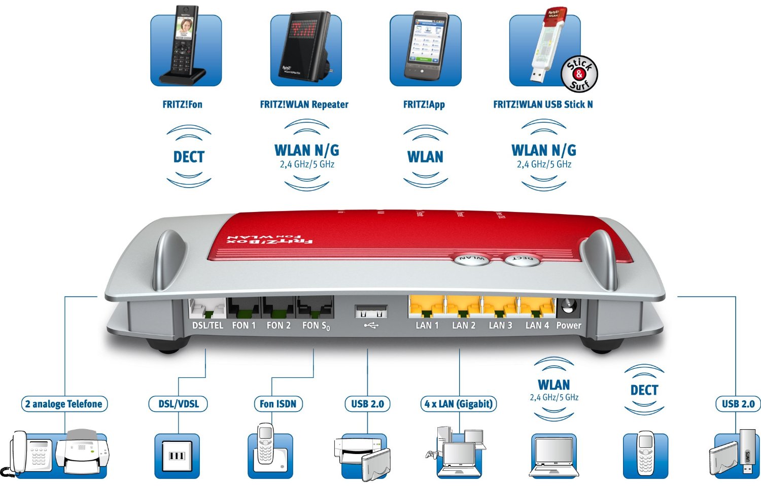

TK= Telekommunikation= Telefon
wenn du so ein Router im Keller hast als bsp. dann kannst du von dort aus dem S0 Buss in die alte ISDN Anlage oder die ISDN anlage abschaffen und alles über den Router machen.
Wenn du Telefon im 1 OG haben willst dann muss der Router im 1OG VOIP sowie anschlüsse(ISDN,DECT, ANALOG) fürs Telefon haben.
@flash: danke! ...leider funktioniert dein Anhang nicht!

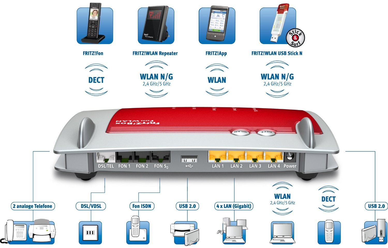

Soll die ISDN-Anlage weiter genutzt werden, benätigst Du einen Router mit internem S0-Bus. Die Fritzbox erfüllt dieses Kriterium, von der Telekom ist es der Speedport W921V.
Sind es exakt 2 analoge Telefone, könnte die ISDN-Anlage entfallen, ein direkter Anschluß an den Router ist möglich.
Bei den Speedports wäre zu bedenken, das die beiden TAE-Buchsen nicht gerne lange Leitungen mögen. Auch hier wäre eine Fritzbox die bessere Wahl.
Ggfs. musst Du vom Router mit internem S0 eine Leitung bis zur ISDN-Anlage ziehen. Das war es dann.

Du müsstest quasi eine "ISDN-Leitung" von der Fritzbox zur ISDN Anlage legen. Du musst Dich aber informieren, wie die ISDN-Anlage an die Fritzbox angebunden wird, wenn sie am IP-Anschluss betrieben wird. Es sind eigentlich nur ISDN Endgeräte vorgesehen. Weiterhin wäre wichtig zu wissen, ob die ISDN-Anlage am S0-Busende terminiert. Ggfs musst Du eine Dose mit 2 100 Ohm Abschlußwiderständen benutzen. Die gibt es fertig zu kaufen. Ich habe die Erfahrung gemacht, daß eine saubere Terminierung des S0 Busses extrem wichtig ist. Insbesondere, wenn der S0 Bus im Router bereitgestellt wird. Werden ISDN Dienstmerkmale genutzt? Die kannst Du am IP-Anschluß fast vollständig vergessen. Um welche Telefonanlage handelt es sich?
