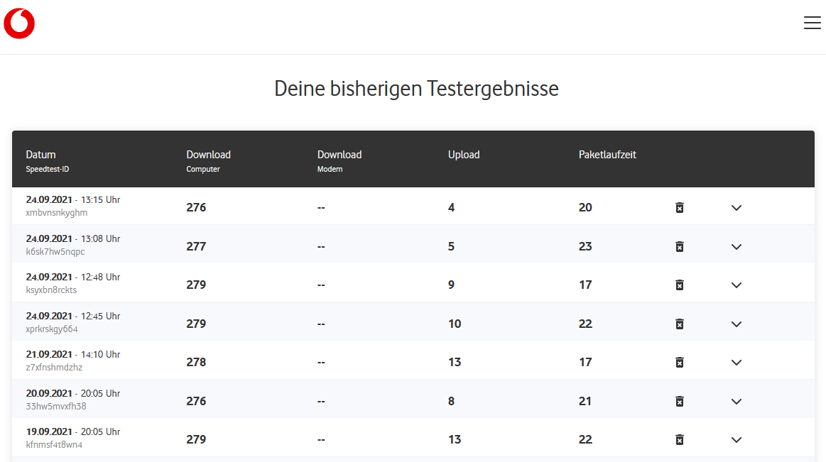

Vor ca. ein bis zwei Wochen machte ich einen Speedtest - mache ich sporadisch immer wieder mal - und bemerkte das der Upload deutlich zu gering ist. Er schwankt zwar aber oft ist er sogar unter 10 Mbit (s. Screenshots).

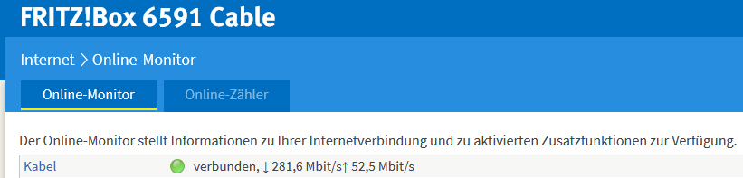

Heute kam der Techniker. Hat sein Gerät (😂) mit nem kurzen LAN-Kabel an einen der vier Ports der FB angestöpselt und auf dessen Display konnte ich sehen, Uploadanzeige von "Richtung 50" sag ich mal - also ok. ^^

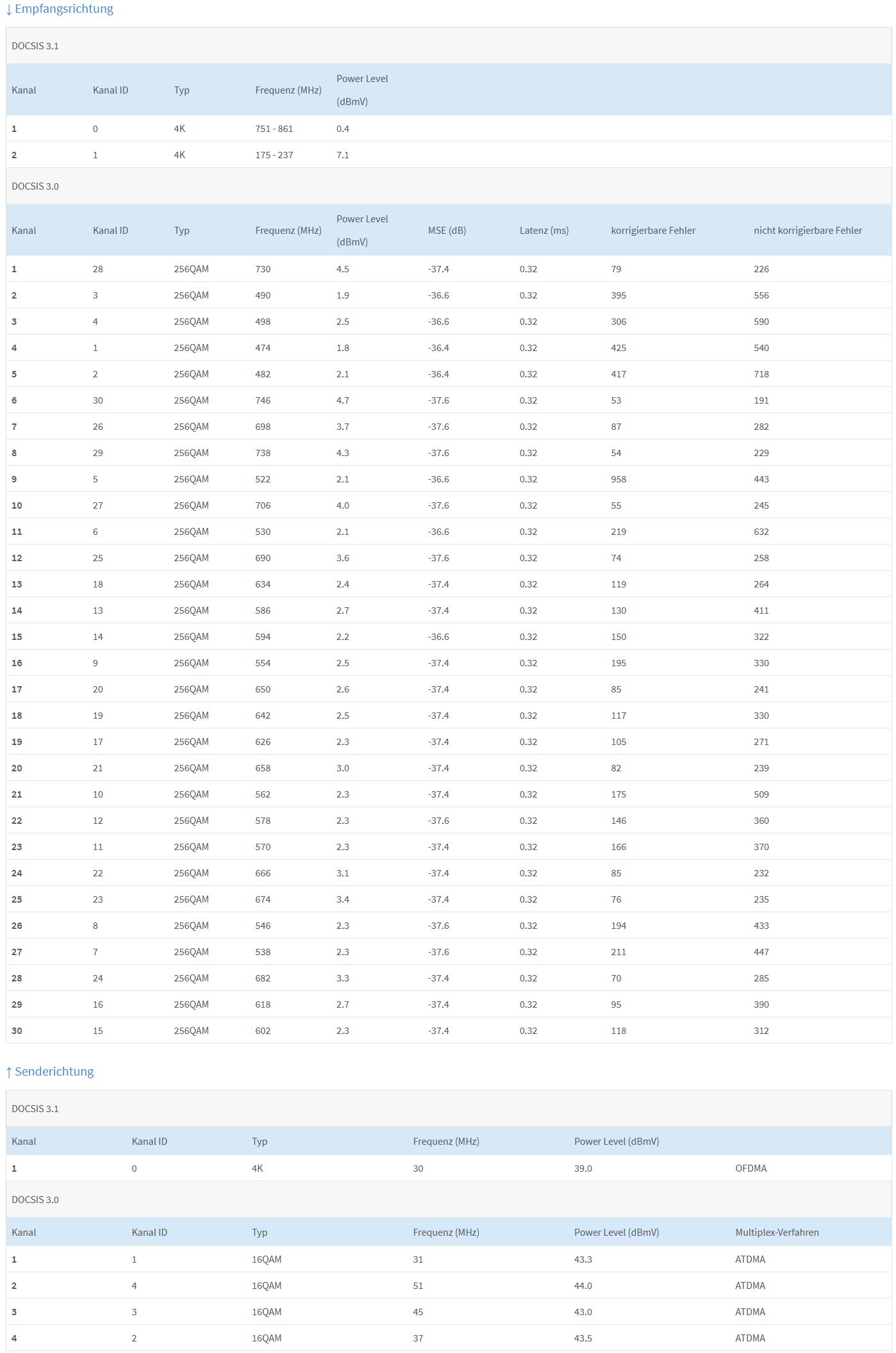

Das sind der Screenshot der Kanäle in der FB:

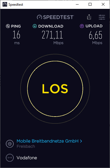

Hab ich gemacht und die Test sind besser bzw. manchmal wie sie sein sollen siehe Screenshots.
Manchmal,... mache ich drei vier Test nacheinander sieht man siehe Screenshot wie es wieder schlecht ist.
Scheint mir so, als ob es manchmal zu Beginn flutscht um dann nach kurzer Zeit mit den Werten total in den Keller zu gehen.

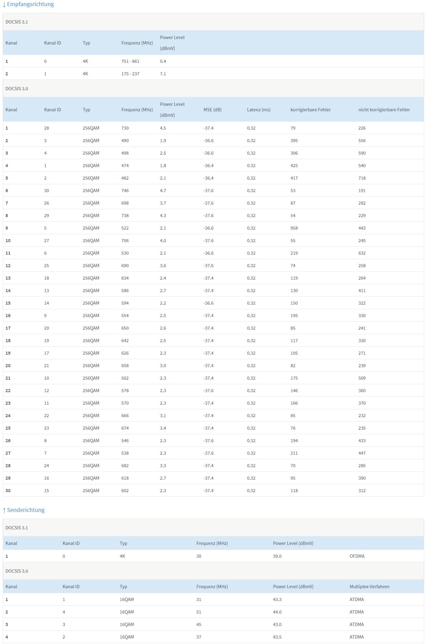

Alle upstream Kanäle laufen auf qam-16, also mit reduziertem Datendurchsatz. Wenn alle ausnahmslos die Modulation runtergefahren haben, deutet das auf Ingress im Rückkanal hin. Würde auch die Schwankungen erklären, dass du hin und wieder Mal die 50mbit schaffst und dann wieder die Datenrate stark absackt.
Hotline wieder anrufen und gezielt die Störung als stark verminderte Upload Geschwindigkeit melden, die mehrfach am Tag unter dem vertraglichen Minimum liegt. Und dabei auf deine Speedtests verweisen, die du regelmäßig beim Vodafone Speedtest machst. Die Hotline Mitarbeiter können die Ergebnisse nämlich einsehen.
Du wirst irgend nen Störer im Segment haben, der das cmts dazu veranlasst, die Modulation der Rückkanal zu senken. Und je nachdem wie groß die Auslastung in deinem Segment ist, kann das verstärkt zu Kapazitätsengpässen führen.
Du kannst die Werte auf den Screenshot Mal im Auge behalten mehrmals täglich. Sollte sich bei einem oder zwei Kanälen die qam-16 Modulation wieder auf qam-64 ändern, mach einen Speedtest.
