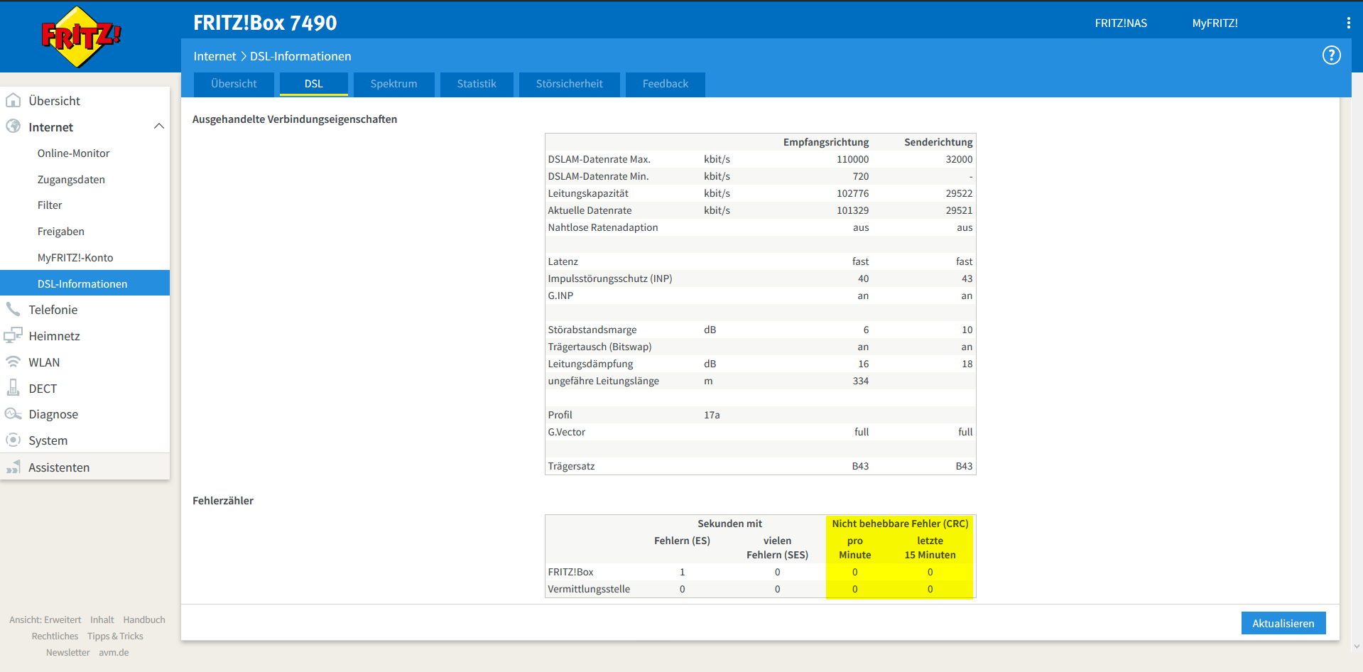

Empfehlung: Nutze auf jeden Fall die Fritz!Box die du hast, da ein Teil der Übertragungsfehler auch von deinen Router behoben werden können. Des Weiteren solltest du dann mal unter Internet > DSL-Informationen > DSL die "Nicht behebbaren Fehler" die sogenannten CRC-Fehler (Cyclic Redundancy Check) anschauen. Diese sollten im Normalfall den Wert 0 haben. Sollte dies nicht der Fall sein gibt es defintiv Empfangsstörungen auf deiner Kupferleitung.
