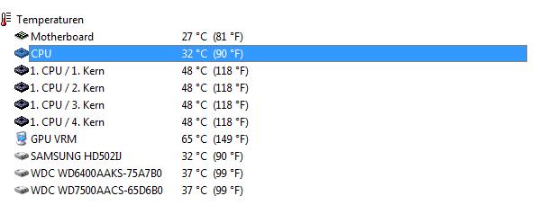

Hallo liebes Forum,
ich habe die Suchfunktion genutzt und nix gefunden, ev. mache ich da was falsch.
Dennoch erlaube ich mir meine Frage hier zu stellen.
In dem angefügten Bild zeige ich die Temp meines AMD Phenom II 940 @ 3.7Ghz nach 1 Std RoM spielen mit max. Details.
Welche CPU temp ist denn nun die echte ? Die Anzeige der Cores oder die "globale " ?
Danke für jede Antwort.
LG
Frank
Beide sind echt, nur die Messpunkte unterscheiden sich. Die Coretemperatur wird direkt im inneren der Kerne gemessen, also da wo die meiste Wärme umgesetzt wird.
Wo der andere Wert genau gemessen wird weiß ich jetzt auch nicht . Aber da man sich eh immer an der Kerntemperatur orientiert, spielt das ja keine große Rolle ;) Und die scheint bei dir OK zu sein.
Um ganz sicher zu gehen würde ich aber mit Prime95 testen, da die CPU in Spielen selten voll ausgelastet ist.
