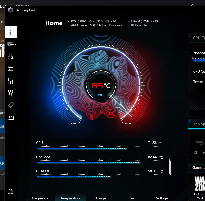

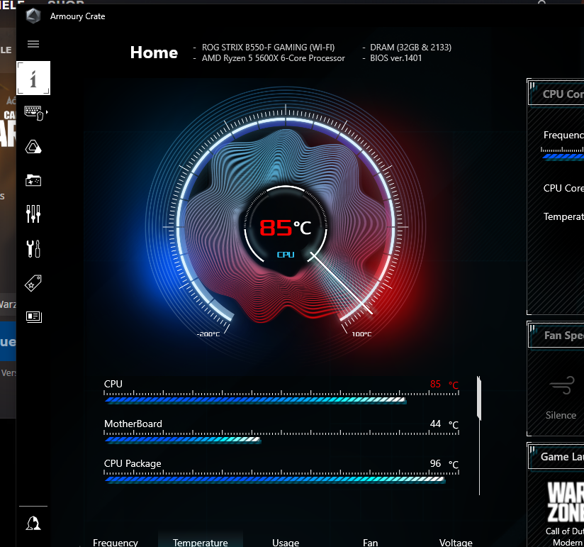

Ich habe mir vor ca. 1 Monat einen Gaming PC selber zusammen gestellt und zusammen gebaut, doch möchte ich mich kurz erkundigen ob diese Temperaturen Normal sind.
Neulich beim COD Warzone zocken habe ich die Temperaturen gecheckt und der CPU liegt bei ca. 85Grad. (Weiter nach oben geht er nicht) und sobald ich das Spiel beende kühlt er auch relativ schnell wieder ab.
Verbaut ist der mitgelieferte Lüfter von AMD. Sollte diesen ggf. durch einen anderen ersetzt werden, wenn ja, welchen würdet Ihr empfehlen ?
Ich habe im Anhang noch die Temeraturen:

Ryzen und hohe Temperaturen sind Normal.
Kann man nur mit curve optimizer sowie Power Limit entgegenwirken.
Igors Lab PBO 2 Artikel..
Reaktionen: loser
Passt schon, da passiert nichts und ist noch innerhalb der Spezifikationen.
Ich habe hier nen Fuma 2 auf dem 5600X und der hat noch nie mehr als 75° gesehen. Kann man machen, muss man aber nicht, bis 95° sagt AMD ist alles ok.
Beim normalen spielen, Forza 5 oder Battlefield hab ich zwischen 50° und 65°.

Moin, habe einen FUMA2 auf einem R7 7500G und der geht auch mal locker auf 71-75°. Die Ryzen machen schnelle Temperatursprünge und sind schon kleine "Kraftwerke"
Klar kannst du mit einem anderen Kühler die CPU Temps noch senken.
Der AMD Stock Kühler ist halt nur gut, wenn der mit entsprechend hoher Lüfterdrehzahl läuft.
Hast du bei deinem RAM das XMP Profil aktiviert? Du hast 3200er RAM und laut Screen läuft der wohl mit 2133 MHz.

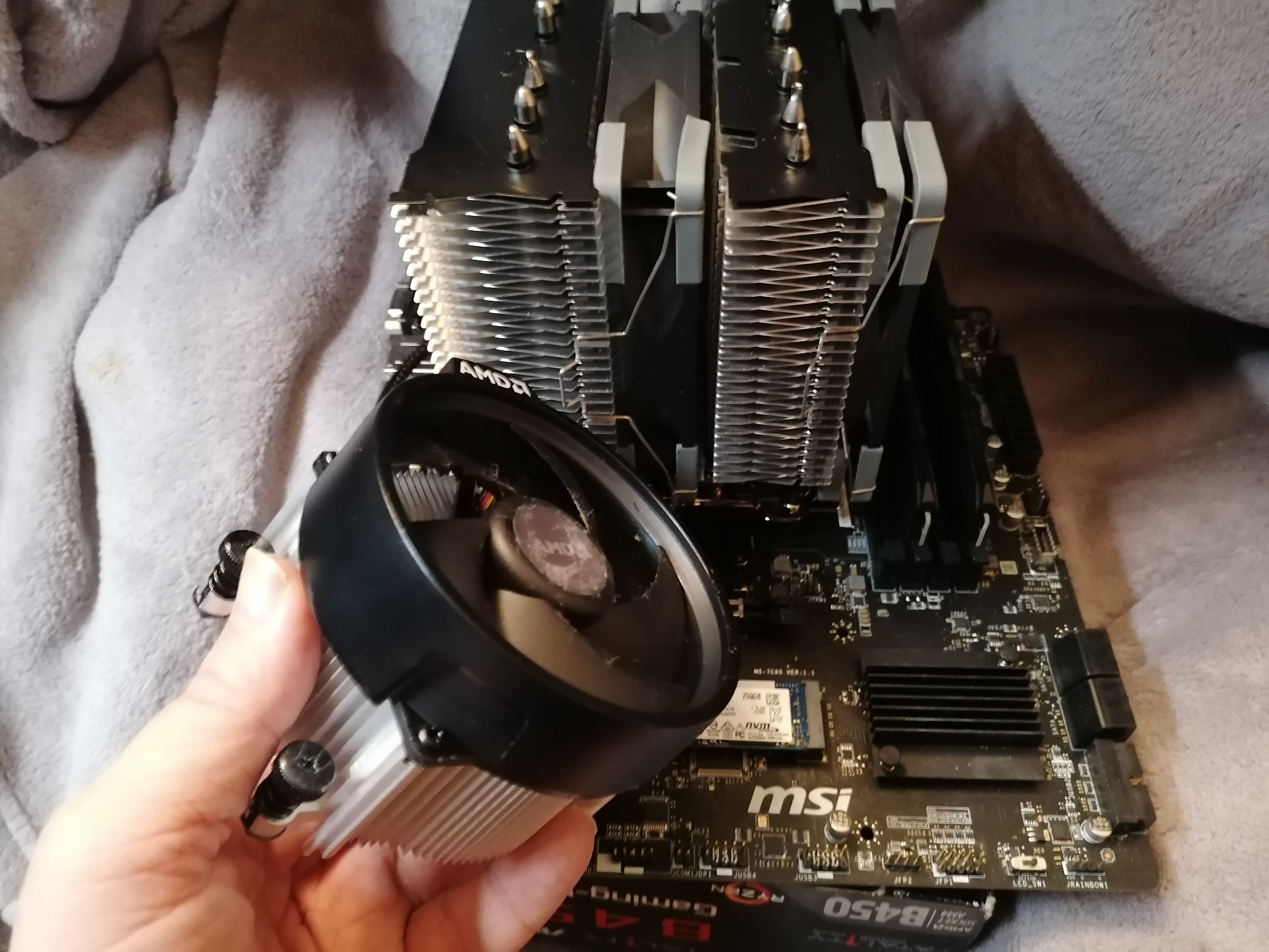

Für Ryzen und den Boxed Kühler ist das normal. Du musst etwas investieren um bessere Temps zu bekommen. Hatte selbst kurz den Boxed Kühler dran und das Teil ist in meinen Augen eher Müll.
Laut deinem Programm läuft dein RAM zu langsam

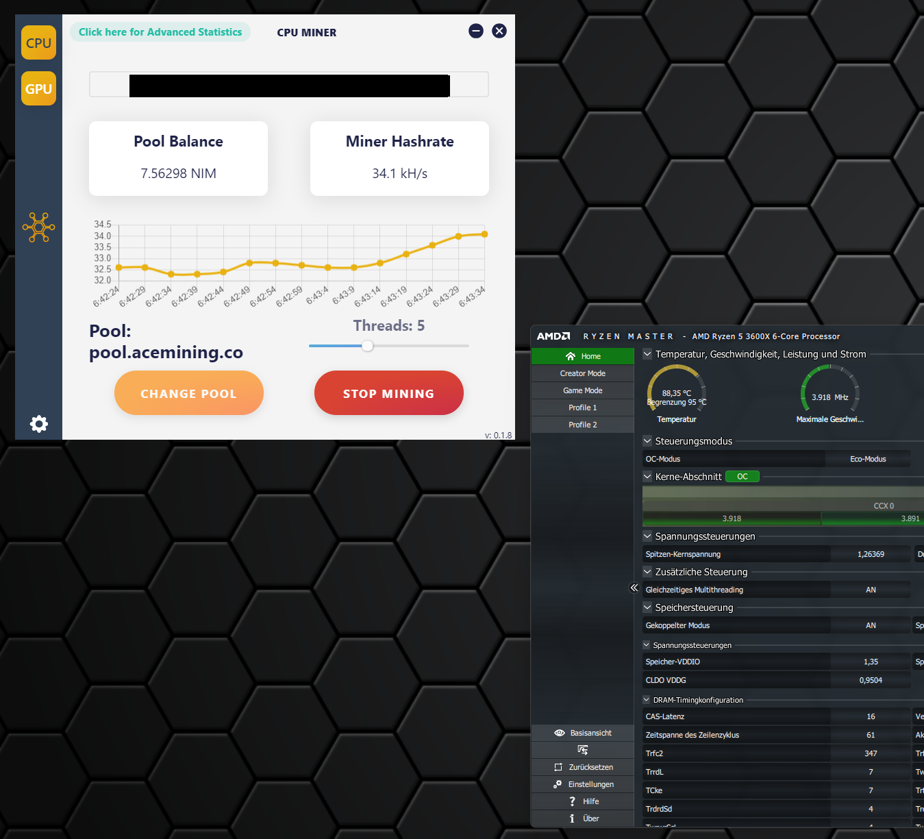

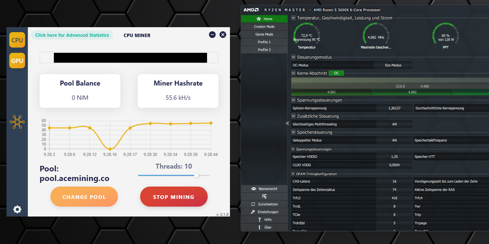

edit: Bild 1 Boxed Kühler bei 5 Threads Berechnung, Bild 2 mit dem Fuma2 mit 10 (!) Threads
edit: bin kein echter Miner, ich nutze das zum Stresstest.

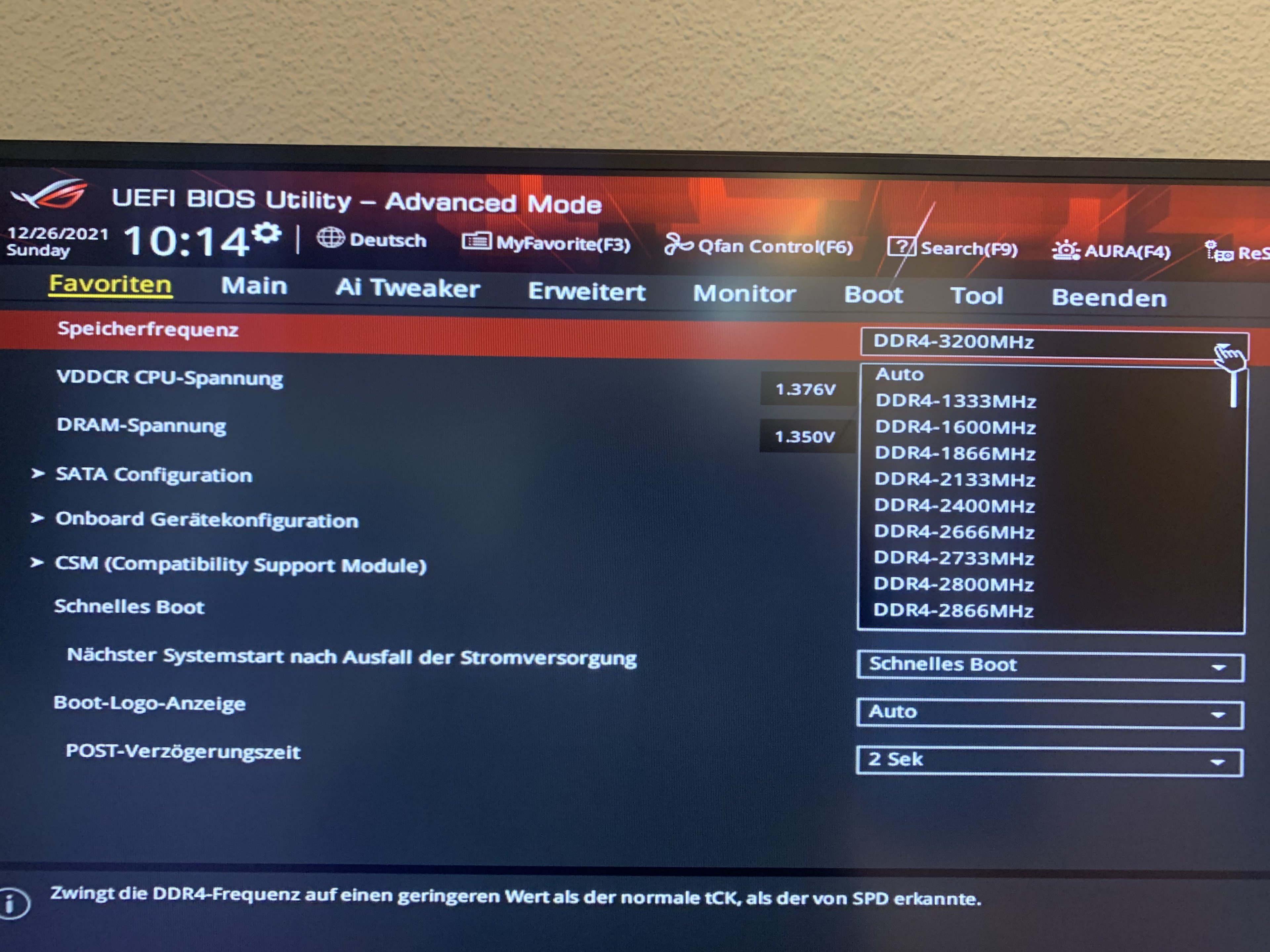

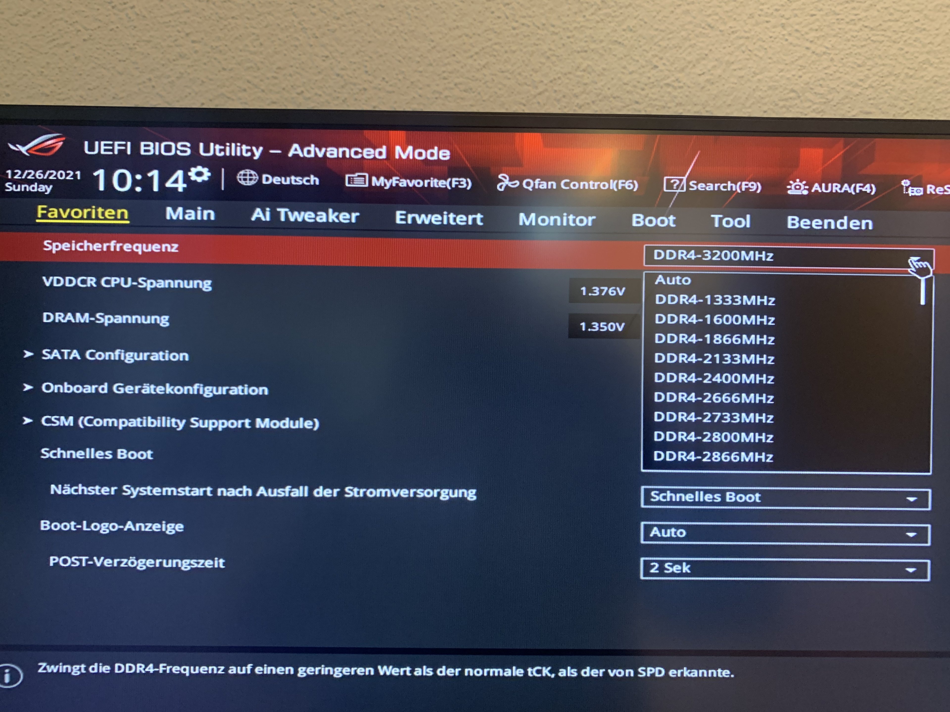

Hallo Motorazrv3
Danke für deine Info, ich konnte im BIOS aus einer auswahl ganz viel auswählen, stand aber nicht XMP.
Ich denke so sollte besser sein: ?
Ich weiß zwar nicht was du da gesehen oder nicht gesehen hast, aber 3200 ist schon mal gut ;)

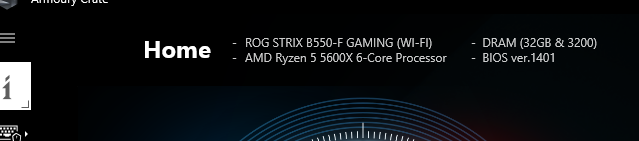

Vielen Dank für die vielen, schnellen und hilfreichen Rückmeldungungen :)
Hehe :)
Das habe ich gesehen.
Ich habe schon ewig keine Asus Boards mehr verbaut ^^
Evtl. kann jemand Anderer noch sagen ob das in den Fall richtig ist.
Im Main Tab einfach das DOCP Profil laden, nach einem XMP Profil kannst du bei AMD lange suchen :)

XMP ist als Name von Intel geschützt. Daher heißt diese Funktion z.b. bei AMD Systemen von Asus dann DOCP, bei MSI XMP-A oder XMP-1 ...
Mit einem Artic 34 eSports (Duo), den ich mit meinem 5600x benutze und paar Gehäuselüfter komme ich im Sommer selten an die 70 Grad.
Und leiser als der mitgelieferte Kühler ist das auch.
