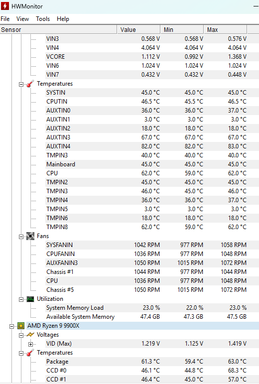

Ich hab ja in meinem neuen PC seit Beginn höhere Idle-Temperaturen als in normalen, großen PCs, das wurde mir schon gesagt, dass das beim Fractal Terra und der CPU normal sei. Aber: Ich hab jetzt nochmal genau hingeguckt, weil grad wieder Hitzewoche wettermäßig ist und dabei ist mir aufgefallen, dass ALLE CPU-Kerne eigentlich richtig kühl laufen. Alle im Breich hohe 30 bis mittlere 40 Grad Celsius, was ja super wäre. Dann aber seh ich bei HWMonitor den "Package"-Wert, der in den hohen 50ern ist. Dann geh ich die ganze Liste durch, nirgends finde ich eine Komponente, die für höhere Umgebungstemperaturen sorgen könnte ... bis ich den TMPIN8-Wert sehe. Der ist genau bei dem Wert, den mir Package anzeigt, bzw. teilweise sogar etwas darüber. Und dann hab ich zuletzt auch zwei AUXTIN-Werte gesehen, die deutlich drüber liegen, AUXTIN3 und AUXTIN4 mit konstanten 67°C und 83°C.
Nun finde ich über Google vor allem Beiträge a la "ignorieren, sind Auslesefehler", aber beunruhigt bin ich dennoch. Offenbar ist AUXTIN die PSU-Temperatur. Selbiges hab ich, wie es beim Fractal Terra oft empfohlen wird, so eingebaut, dass Luft gegen die GPU geblasen wird. Wenn ich das PSU anfasse, ist es "angenehm" warm, bei 83°C müsste ich mich ja verbrennen, so heiß ist da gar nichts.
Generell fühlt sich der PC eigentlich gut an, unten bläst der Lüfter bissl warme Luft raus, auf Seiten der GPU kommt kühle Luft raus, auf Seite der CPU fühlt man leicht kühle Luft rauskommen, und oben kommt, bei Last, warme Luft raus, aber im Idle fühlt man da fast gar nichts.
Auslesefehler oder Problem? Und gehen wir mal nicht wie sonst immer davon aus, dass die Hardware kaputt ist: Was könnte ich software-mäßig machen, FALLS es ein Problem ist?
Danke!
Wieso?
Zwischen dem Netzteil und dem Mainboard findet keine Datenübertragung statt. Es sei denn, und das ist bei sehr wenigen Netzteilen der Fall, es hat ein USB-Kabel oder Ähnliches.
Hat es einen Grund warum der Lüfter deines CPU-Kühlers jetzt schon mit knapp 1000rpm läuft?

Drewkev schrieb:
Na, weil ich nicht weiß, was los ist.
Aber Software zeigt ja trotzdem Temperaturen an.
"schon"? Ich hab die Temperaturkurve im BIOS runtergesetzt, damit ich einen lautlosen PC hab. Ab ca. 1100 wird er hörbar. Aber ich will eben auch nicht zu wenig drehen, damit die Temperatur möglichst niedrig ist.

Ok, danke. Nur diese 82°C von AUXTIN4 macht mir doch noch Sorgen. Ist das ein Auslesefehler?

bickid schrieb:
Wenn hier der Konsens ist, dass das alles normal ist, dann ist's ja okay. Dann sag ich danke und gut ist. Aber falls doch jemandem was auffällt, das ungewöhnlich ist, wär's auch gut, das zu klären. Ist AUXTIN4 bei deinem PC jetzt gerade auch so hoch? Wenn nicht, wäre bei mir ja irgendwas seltsam.
Diese Sensoren kannst du ignorieren, man braucht diesen keine Beachtung zu schenken. Die werden nur ausgelesen weil solche Programme pauschal alle Sensoren auslesen.
Nicht, weil sie wichtig wären.
Reaktionen: bickid
Nur wie oft soll man es dir noch sagen, dass du dir keine Sorgen machen brauchst?

Was diese AUXTIN, SYSTIN, TMPIN etc. Temperatursensoren anzeigen und wo die sitzen, hatte ich auch schonmal erfragt zwecks Einstellen der Lüferkurven unter EndeavourOS bei mir. Ergebnis: Die sitzen irgendwo und zeigen irgendwas an bzw. wenn diese Sensoren nicht belegt sind, dann zeigen die gerne auch komplett unsinnige Werte wie 127 °C oder -30 °C oder so an. Das ist unter den Board-Partnern nicht standardisiert (und mWn auch nicht beschrieben, wo die sitzen), wo die sitzen und welche Temperatur die messen.
Das einzige, was wichtig ist, sind die CPU-Temp und die GPU-Temp und vllt. noch die Mainboard, Hotspot und VRM-Temps, falls die ein Programm ausliest. Aber die ganzen AUXTIN-und-so-weiter Sensoren kannst du alle ignorieren.
Reaktionen: bickid und Skudrinka
