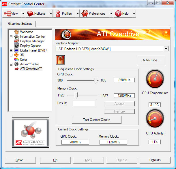

Seit ich RivaTuner von der Autostart genommen habe und später deinstalliert habe sehe ich folgendes (Siehe Anhang Foto):
Der Lüfter dreht normal auf leise, und mein GPU hat unter Vista mit Dreamscene (ca. 11% Last) satte 81°C :freak:
Die OC Versionen der HD3870 sind ja ein eigenes Thema, aber vielleicht hilft es den Treiber
und das CCC gründlich zu entfernen und nochmals zu installieren.
Bei der Temperatur und korrekt montierten Lüfter, kann ich mir nicht vorstellen das Powerplay aktiv ist.
