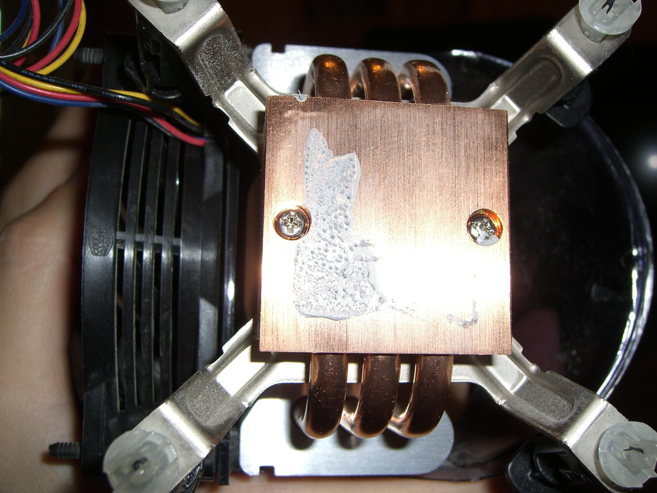

These: Ich konnte Dank der ASrock Combo Cooler Funktion meinen alten Sockel 775 Kühler für meinen Sockel 1155 Chip weiterverwenden. Ich habe Artic Cooling MX-4 Paste benutzt und diese wie in verschiedenen Videos dargestellt aufgetragen. Nach dem Aufsetzen des Kühlers konnte ich evtl. einen minimalen Schiefstand ausmachen, wo CPU auf Kühler trifft. Allerdings sitzt der Kühler fest. Vielleicht sind die unterschiedlichen mit HWmonitor gemessenen Kerntemperaturen ein Beweis dafür, dass der Kühler nicht richtig sitzt? Daneben ist der Kühler aufgrund der Combo Cooler Bohrlöcher leicht verdreht.

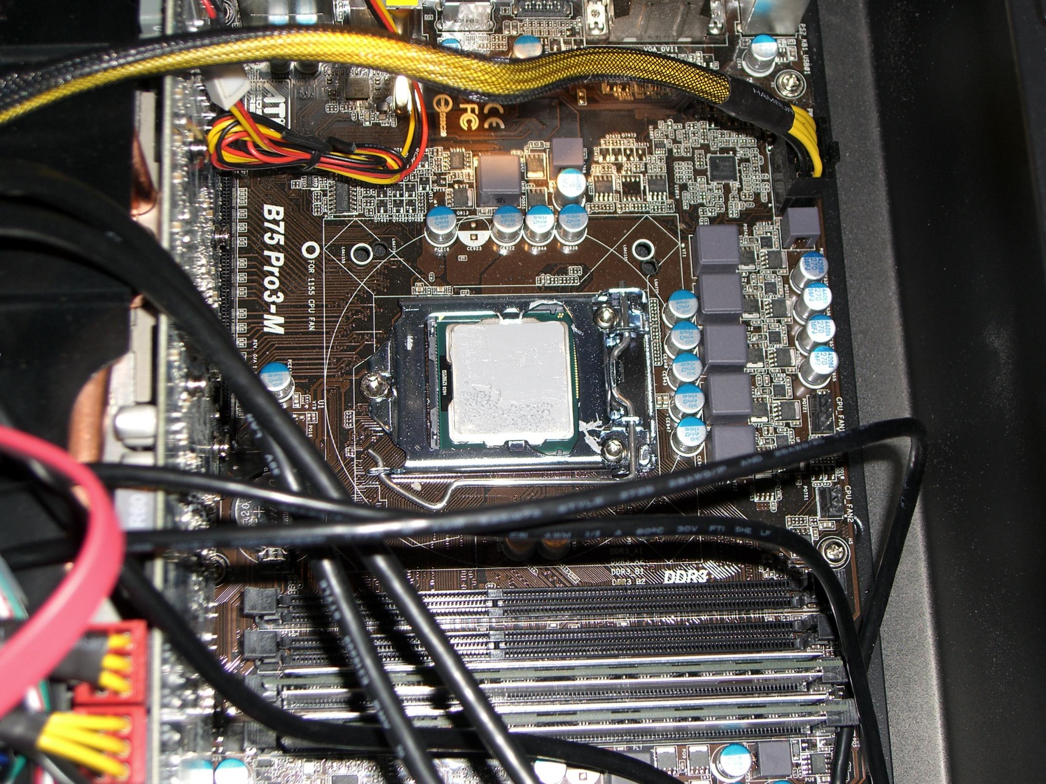

ich habe jetzt mal den Boxed-Lüfter eingebaut. Die Idle Temps sind ca. die gleichen aber unter Last ist der Boxed ca. 15°C kälter. D.h. wohl, dass der Coolermaster HyperTX wirklich nicht richtig sitzt. Das Combo Cooler System scheint demnach nicht so toll zu funktionieren. Der Sound vom Boxed Lüfter geht mir jetzt schon auf den Geist. Werde mich nach einem neuen umsehen.
Ich habe die Fotos gemacht. Eins vom CPU und eins von dem Coolermaster Sockel. Entweder eine Seite hat etwas mehr Paste abbekommen oder das Bild vom Sockel weist wirklich auf einen Schiefstand hin (eine Seite ist mit Paste beschmiert die andere nicht).
Meinungen sind erwünscht. :)

Sorry für meine späte Antwort, hab jetzt erst Hinweis auf neue Antworten hier gekriegt.
Wow, bei den Fotos wundert mich daß die Temperaturwerte so gut waren :D Außergewöhnlich schlecht waren sie nämlich nicht unbedingt.
Ja klar, da fehlt der Anpressdruck gänzlich. Wäre weniger Paste verwendet worden wäre möglicherweise gar kein Kontakt zustande gekommen.
Da solltest du natürlich definitiv einen anderen Kühler besorgen.
