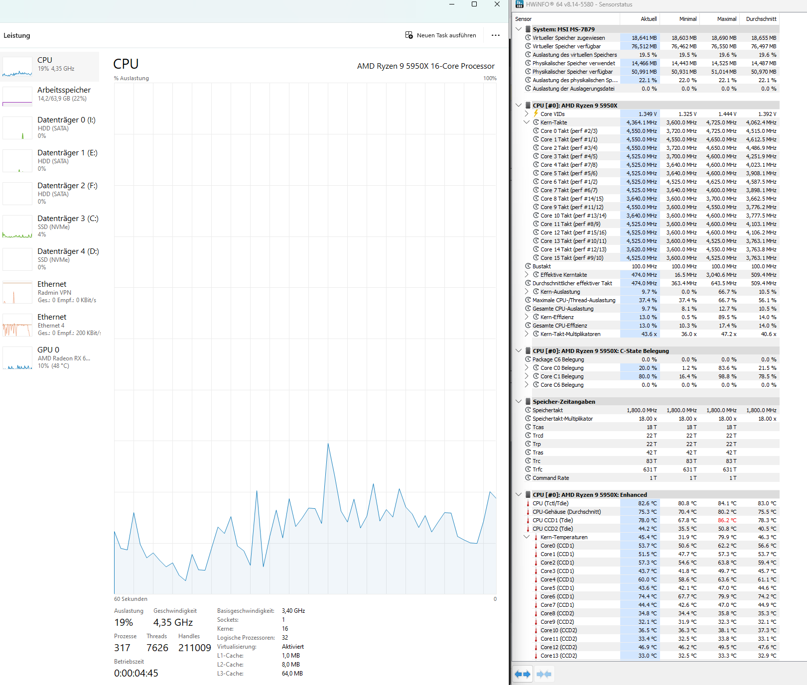

2. Beschreibe dein Problem: Hallo zusammen. Da mein altes System (Ryzen 2700x + BeQUiet Kühler) etwas in die Jahre gekommen ist und ich beim Arbeiten öfters doch mal gemerkt habe, dass mein System etwas träger und auch lauter wurde dachte ich mir ich könnte evtl updaten. Leider waren mir die Preise für ein aktuelles AM5 System doch zu hoch, also entschied ich mich für moderates Geld statt dessen beim AM4 zu bleiben, und hoffentlich den AM5 zu überspringen bevor ich dann irgendwann auf eine zukünftige Generation setzen werde. Ich habe mir allerdings während der Black Week ebenfalls eine Be Quiet Silent Loop 360 besorgt. Das ist meine erste AIO aber ich dachte zumindest mal den ganzen eine Chance geben, in der Hoffnung, das System bleibt kühler und evtl auch leiser. Overclocking betreibe ich jedoch nicht, und habe ich auch nicht vor.
Nach dem Zusammenbau und den notwendigen BIOS einstellungen fiel mir dann aber doch auf, das System ist eher lauter geworden. Entsprechende BIOS einstellungen optimiert (PUMPE + Radiatorlüfter Kennlinien angepasst) , und ok zumindest schon mal etwas stabiler. Dennoch laut HWINFO schwankt die Temperatur im IDLE, und mit IDLE meine ich tatsächlich fast alles im TASK Manager abgeschaltet, so dass die CPU Last unter 5% liegt. zwischen 50°C und 60°C.

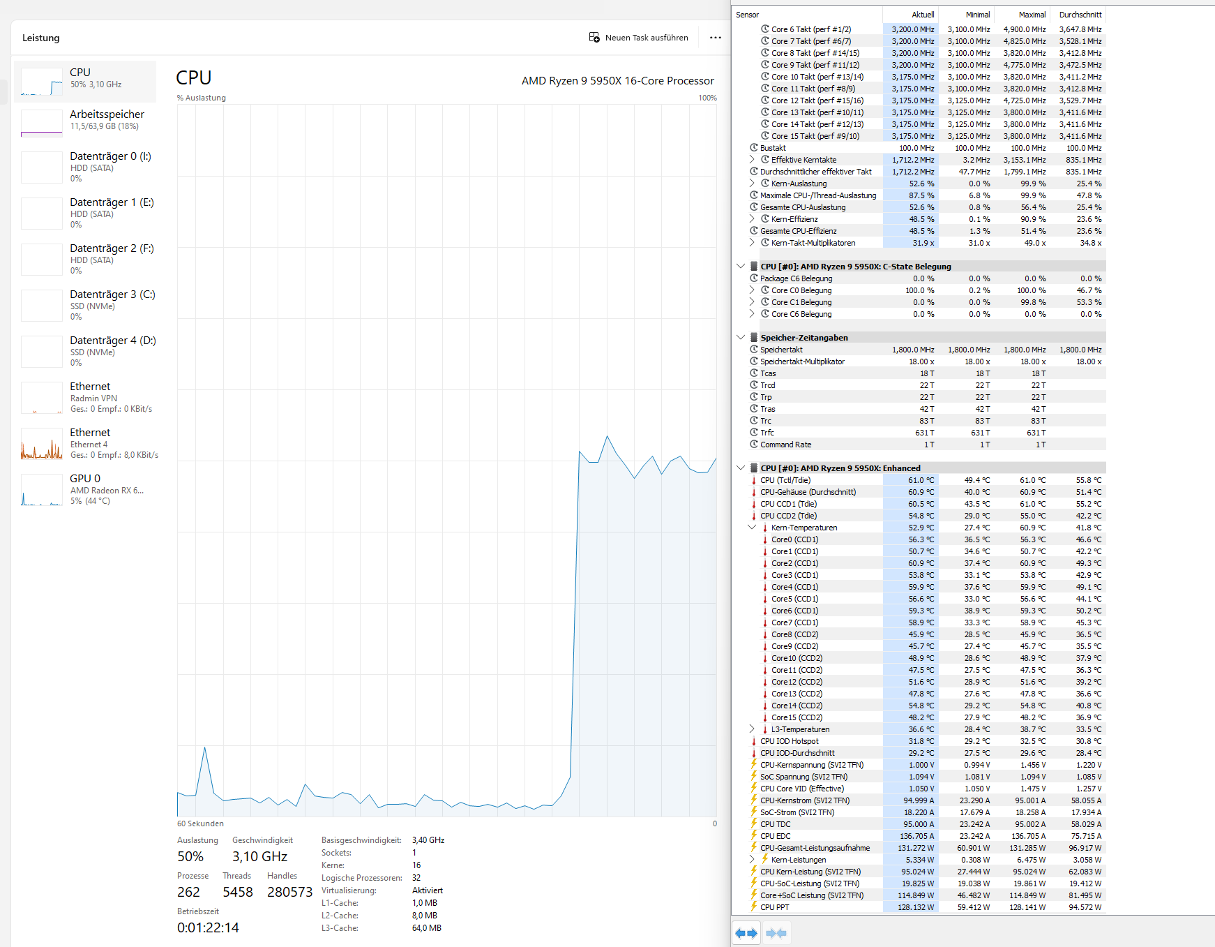

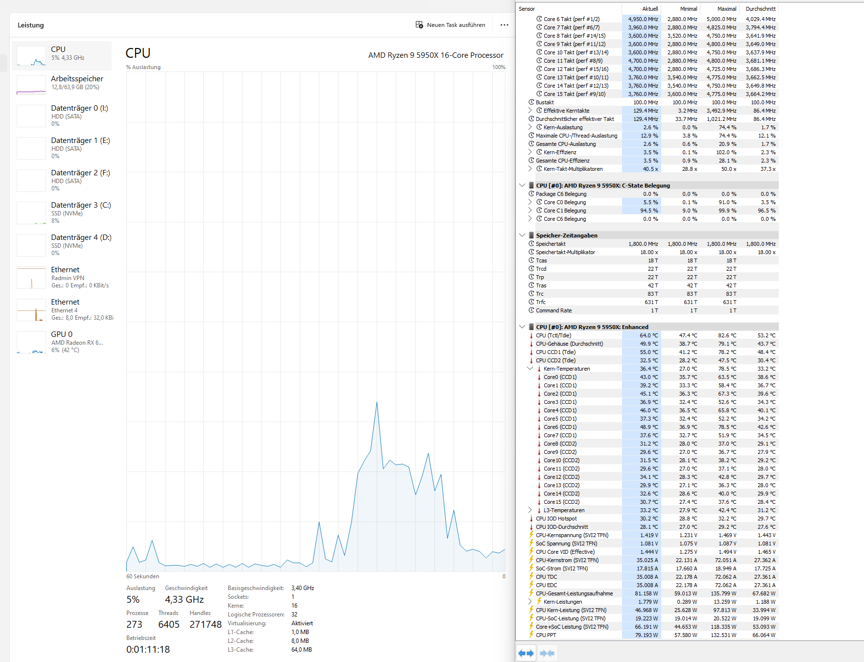

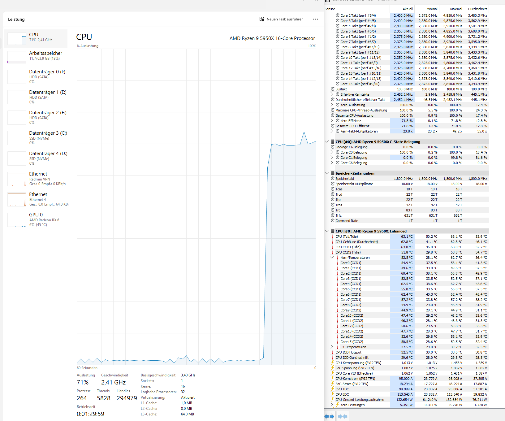

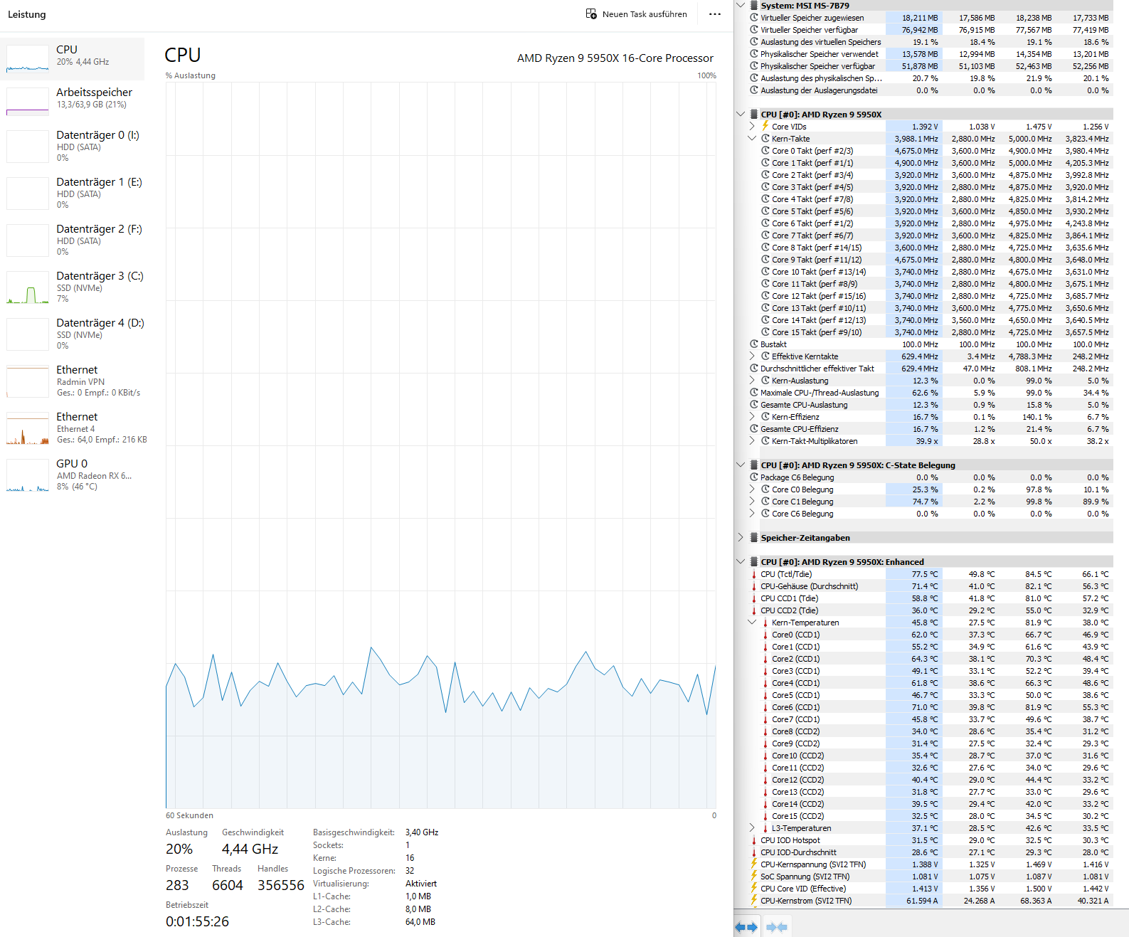

Mache ich dann aber auch nur irgendetwas wie z.B. ein explorer Fenster verschieben oder eine Datei kopieren, sieht das ganze schon extremer aus.
Wie man sieht die Leistung immer noch nicht wirklich hoch aber TCTL springt bereits auf über 80°C.
Richtig eklig ist der ganz normale Boot Vorgang.
Dann laufen alle Lüfter und die Pumpe auf 100% und die Temperatur ist über 80°C. Was mir auffiel ist das immer Core 6 die hohen Temperaturen hatte.

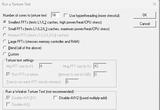

Aber wenn ich dann tatsächlich unter Last gehe beispielsweise mit Prime 95
dauert es keine Sekunde und der Prozessor taktet sich sofort herunter und verbleibt in diesem Zustand, bis ich den Test beende, wobei die Temperaturen noch durchaus akzeptabel wären.
Max Power
Ich verstehe das zumindest nicht ganz. Warum ist das System beim ganz normalen Arbeiten oder booten so furchtbar laut. Ich meine über 84°C wegen des Boot Vorgangs und das bleibt ja dann auch außer ich schalte wirklich wieder ganz normale Tasks ab wie Discord, logitech, Teams und auch Steam und berühre weder Tastatur noch Maus :D

Ich habe mir jetzt nicht deinen Text durchgelesen (sorry), aber wenn ich die Bilder angucke, sind deine Werte einigermaßen im normalen Bereich. Die wird halt sehr warm. Sind 16 Kerne. Meine 5900X wird auch sehr heiß. Kommt natürlich auch auf die Kühlung und das Gehäuse an. Evtl sitzt die Kühlung auch nicht hunderprozentig. Vielleicht nochmal neu drauf machen.
Reaktionen: LukS
Deine CPU zieht im "idle" mal eben 87 Watt... da sind die Temps für okay.
Bei Prime taktet die CPU herunter weil das Power Target erreicht ist.
Die AiO muss eigentlich halbwegs korrekt montiert sein, sonst könnte die keine 130W dauerhaft abführen.
Sehe erstmal kein Problem, außer das man die AiO anders einstellen sollte das die Lüfter eben nicht auf 100% laufen weil nicht nötig.
Reaktionen: LukS und Der Nachbar
Knapp 90W CPU Paket aus dem ersten Bild ist kein IDLE. Ich würde nochmal empfehlen die AMD Treiberpakete neu zu installieren und schauen ob die Energiesparoptionen im UEFI und Windows für den ZEN 3 richtig laufen.
Sonst giibt es hier und hier im Unterforum auch optimierte ZEN 3 Energiesparpläne.

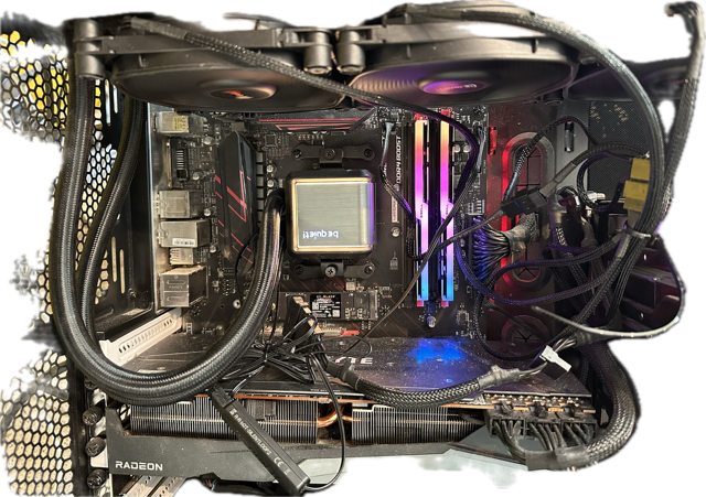

Wo ist die AiO verbaut (oben, front)?
Wenn oben sollten die Lüfter unter dem Radiator raussaugend montiert werden, wenn vorn, dann Lüfter einsaugend (vor oder eben hinter dem Radiator).
Zudem sollte as Gehäuse dennoch gut belüftet sein (Front und Hecklüfter, ggf. Auch Lüfter unten, wobei Front und Unten einsaugend // Heck und oben aussaugend sein sollten), sonst wirds auf dauer gut warm darin und der CPU ebenfalls.

5% CPU Last und 87 Watt verbrauch sind definitv kein "Idle".
Da läuft im Hintergrund ziemlich viel mist.
0-2% bei vielleich 15-30Watt würde ich als Idle ansehen.
Du musst erstmal dein System ausmisten oder schauen woher die hohe CPU Last im vermeindlichen Idle kommt.

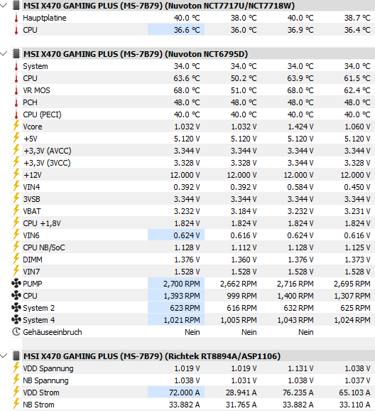

Pumpe läiuft zwischen 10 und 12V. Das geht laut Bequiet Datenblatt ohne weiteres.
AIO Einbausituation ist oben im Gehäuse rausblasend
(Ich muss die Kabel wieder schön machen sobald alles stabil läuft)

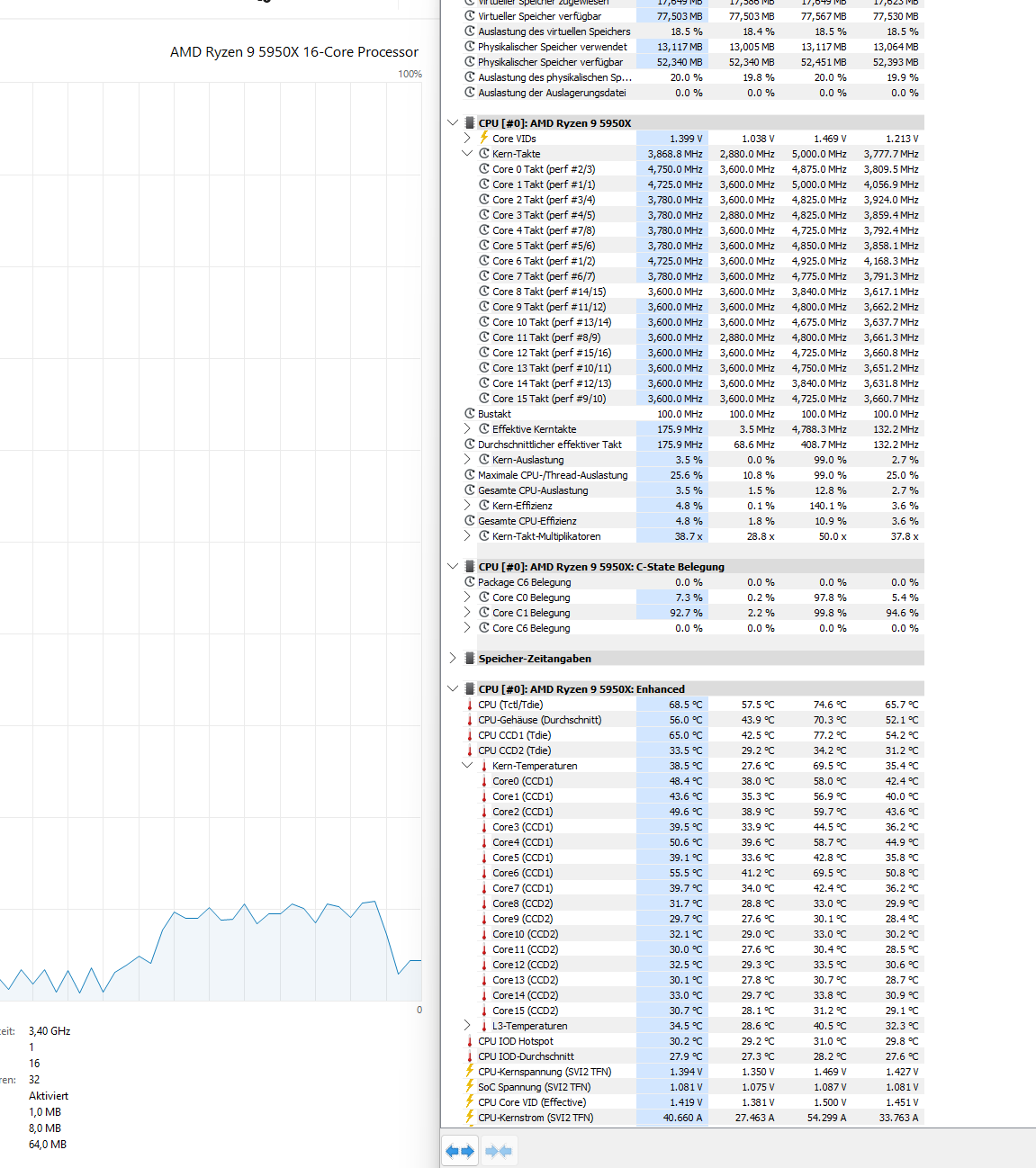

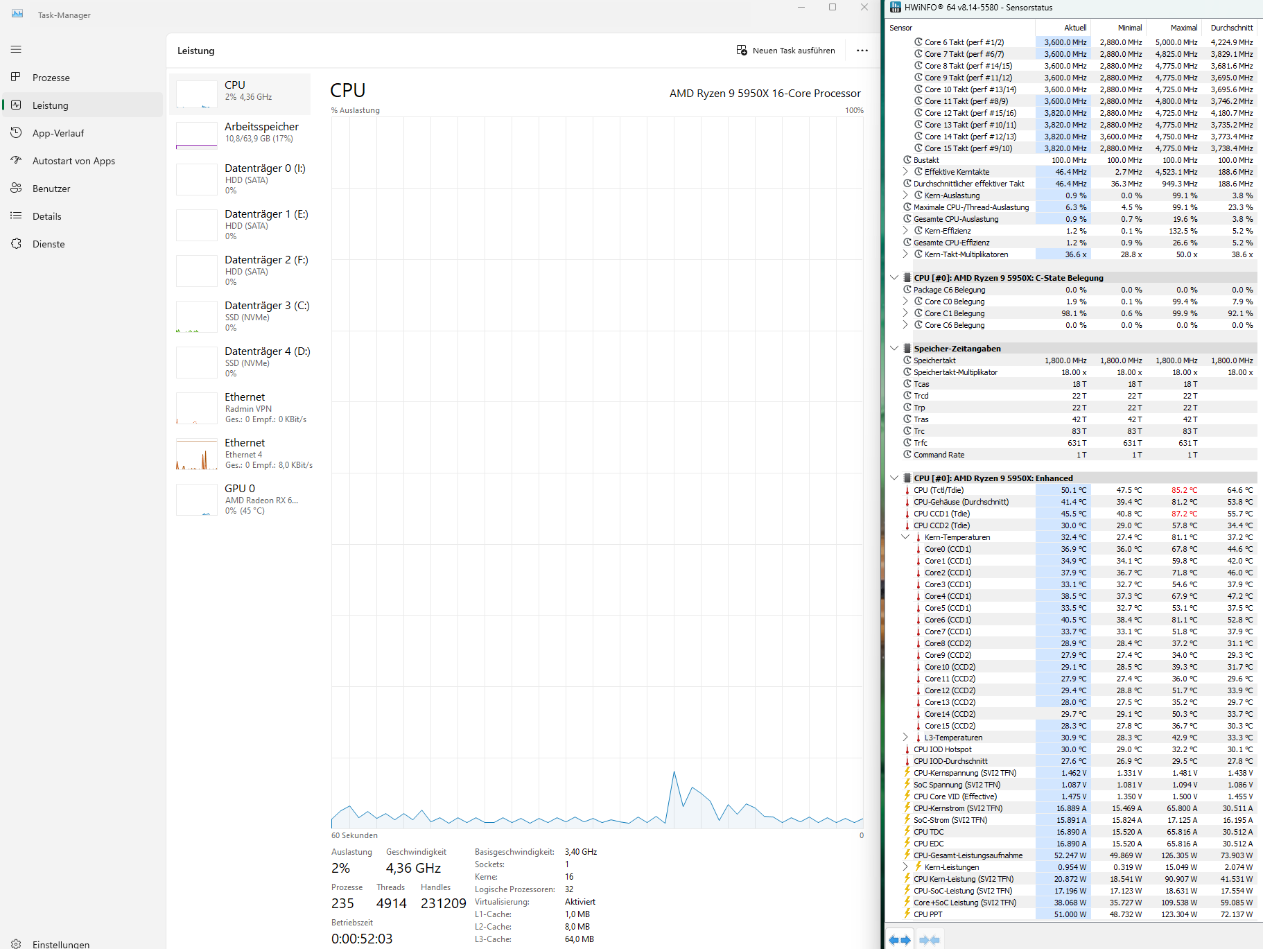

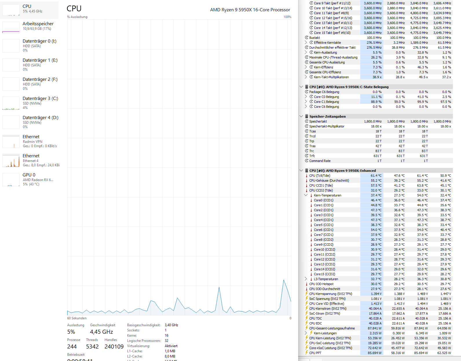

Das hier ist mein Idle ohne Firefox(CB+YT) im Hintergrund.

dreh doch bitte noch die Kühlereinheit/Pumpe der Silent Loop richtig herum. Das kann unter gewissen Umständen auch zu Einbußen in der Kühlung führen
Reaktionen: LukS und Asghan
Alles im normalen Bereich. Ist halt ein 5950X, hab den selber noch hier in der Render-Maschine. ^^

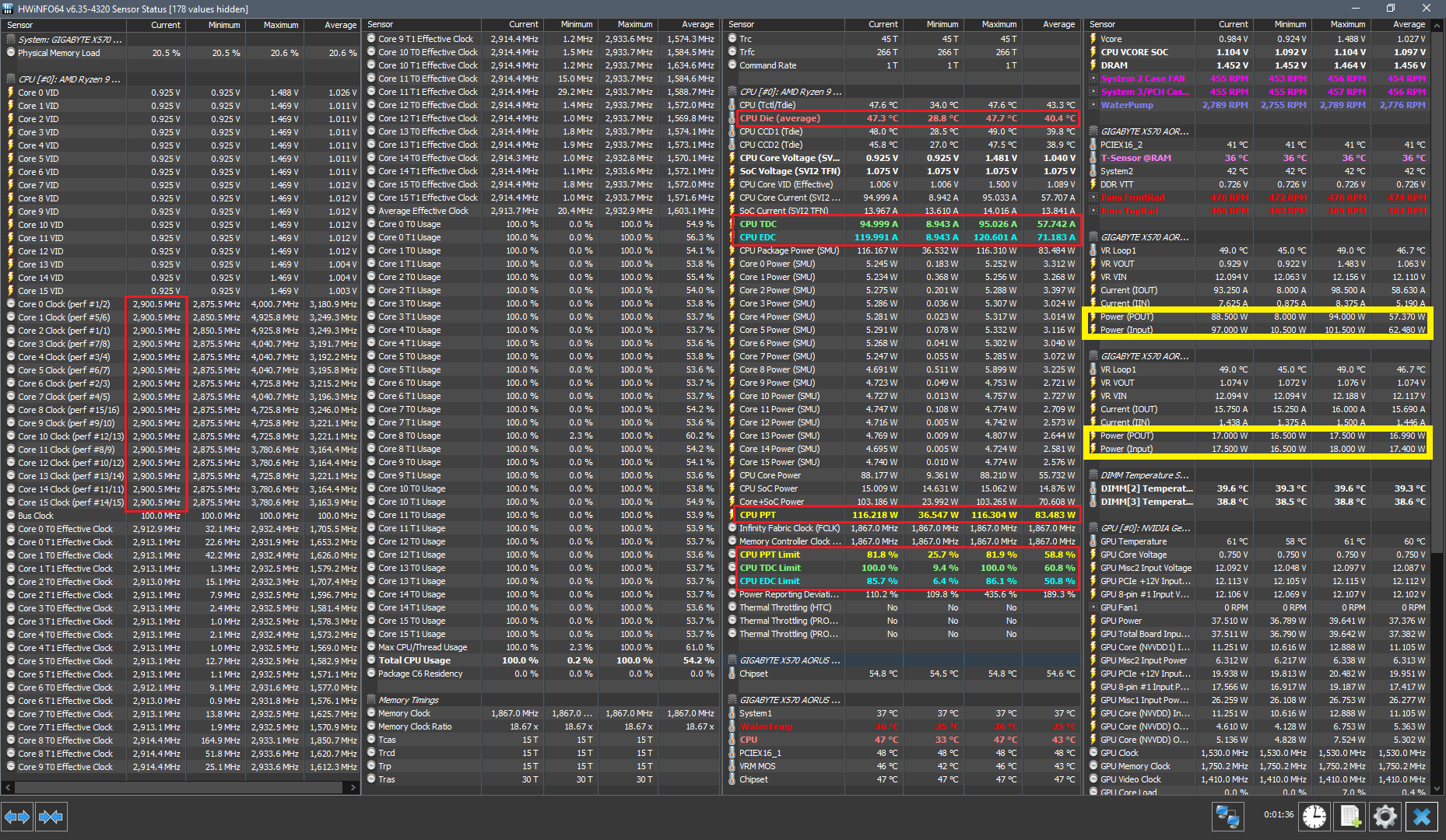

Das PPT waere normalerweise beim 5950X 142W, er verbraucht aber "nur" 131W. Wenn ich mir die Werte anschaue, scheint der Verbrauch durch TDC<=95A limitiert zu sein (wo auch immer dieses Limit herkommt). Allerdings, selbst wenn man dieses Limit aufhebt und die 142W PPT erreicht, wird die Leistung wohl kaum steigen. Die Temperaturen bei Prime95 schauen gut aus, nichts ist 61 Grad C heiss. Die AiO scheint also richtig montiert zu sein. Wenn sie da laut wird, dann vielleicht, weil das Wasser waermer wird als ein bestimmter Grenzwert und sie so eingestellt ist, dass sie dann schon aufdreht. Du koenntest aber (wenn das geht) die entsprechende Wasserkurve um 20 Grad anheben, dann wuerde die CPU unter Volllast nicht ueber 81 Grad heiss werden, aber die Luefter muessten nicht so stark blasen, um das Wasser in diesen Temperaturbereich zu bringen. In der Single-Core-Last waere die Temperatur des Cores dann nahe am Temperaturlimit; da kannst Du (musst Du aber nicht) gegensteuern, indem Du die Kurve unterhalb dieser Vollgas-Wassertemperatur nicht zu steil abfallen laesst; einfach ein bisschen mit der Entsprechenden Kurve herumspielen.

Also habe eben die AIO neu gemacht und gedreht. Ergebnis: Kein echter Unterschied. aber egal sieht zumindest besser aus :D

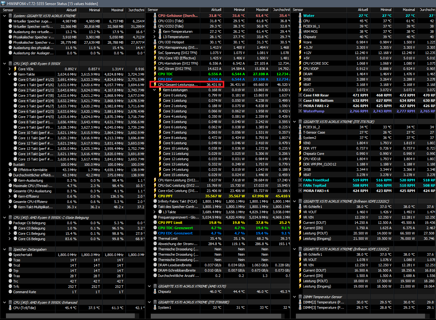

Das ist auch kein Idle - 52W PP ist bisschen viel. Da ich selber einen Ryzen 9 5950X habe hier mal "mein" Idle:
Ohne XMP/RAM-OC sollte man sogar an/unter die 30W kommen (IO-Die Verbrauch geht verstärkt nach oben, wenn der FCLK über 1600MHz liegt). D.h. das System ist mit irgendwelchen Hintergrund-Aufgaben beschäftigt, wie von den Vorpostern schon angedeutet. Also ich würde das System mit einer Windows-Neuinstallation auf ner alten Ersatz-SSD testweise nochmal checken. Könnte mir gut vorstellen, dass das dann im Idle schon ganz anders aussieht.
Der Rest sieht mehr oder weniger normal aus. Dass die CPU während P95 Vollast runtertaktet ist normal. Sieht man auch schön am TDC-Wert - der limitiert den 5950X hart bei 95A. Die letztendliche Taktfrequenz bei so einer Vollast hängt übrigens auch vom Mainboard ab. Wenn die VRMs eher schlecht sind und auch noch dazu schlecht gekühlt sind, dann sinkt die Allcore-Taktfrequenz zusätzlich:
Zur Kühlung: Es wird generell davon abgeraten die Pumpen von AiO zu regeln. Festen Wert wählen, der noch ein erträgliches Pumpengeräusch erzeugt (oder einfach Volldampf). Die Lüfterkurve für die Lüfter der AiO solltest du sehr flach wählen und bis ca. 60°C würde ich einfach einen festen Wert wählen. Und auch die Hysterese entsprechend einstellen (wie von dir schon erwähnt), damit der Lüfter nicht bei jeder Temperaturschwankung hoch- und runterdrehen.
