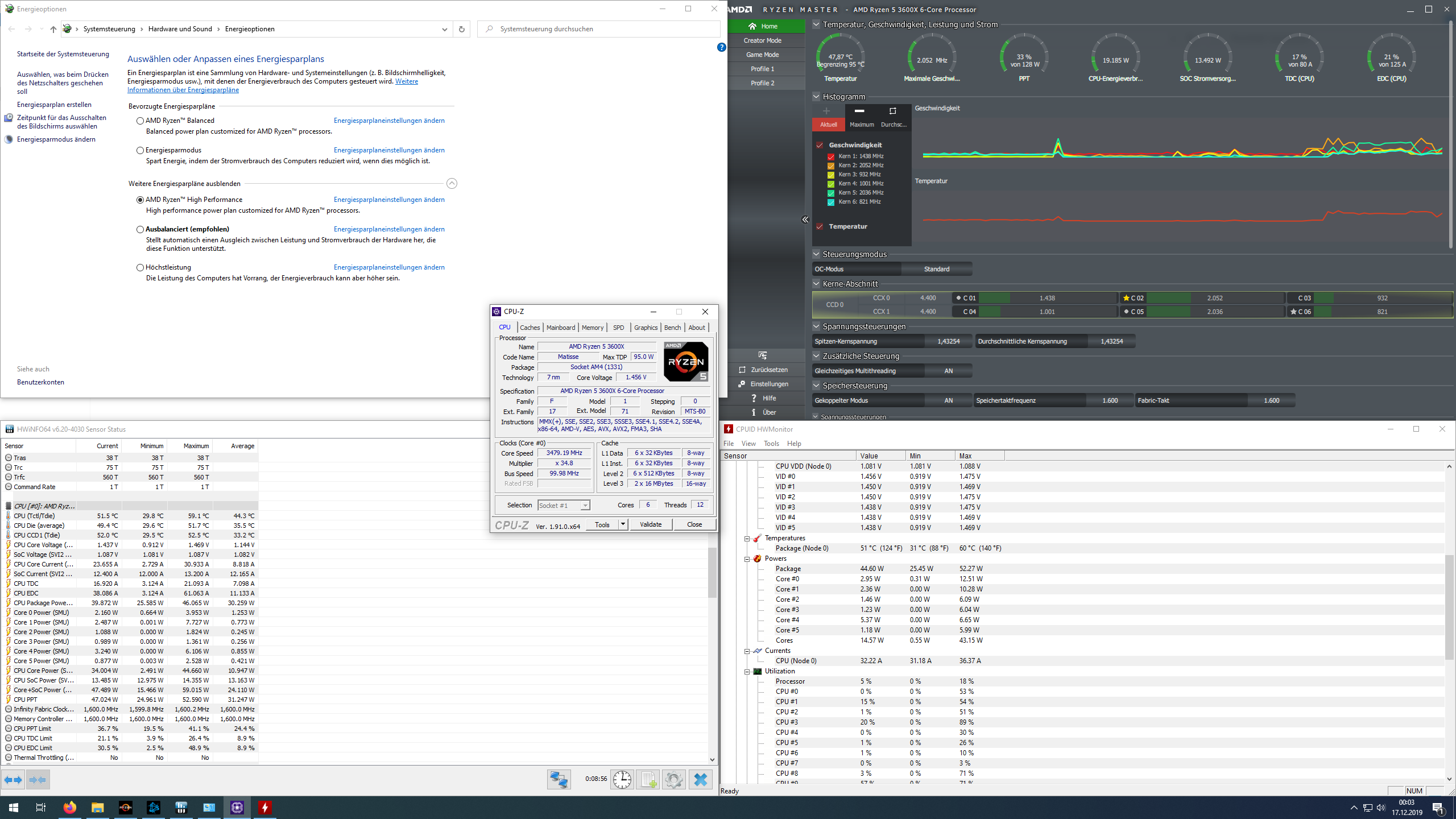

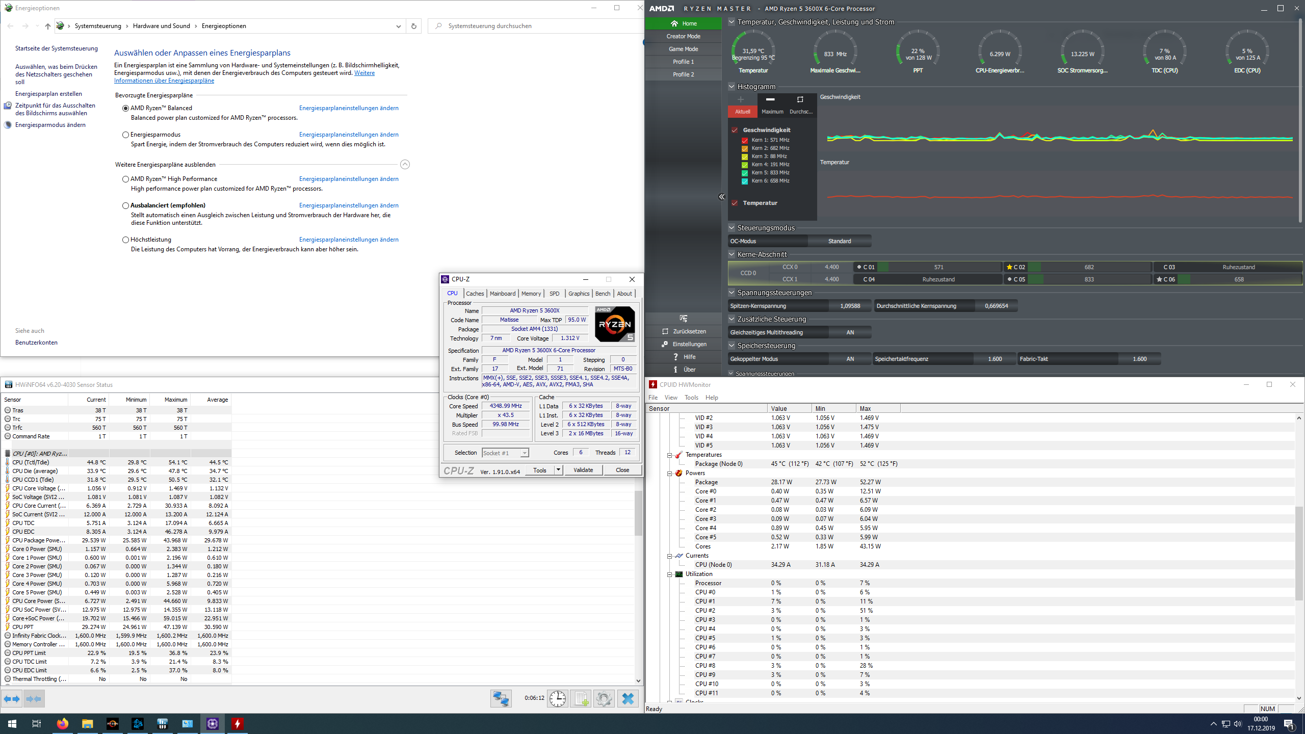

Mir ist mit HWMonitor aufgefallen, dass die Idle Temperaturen der CPU bereits bei 45-55° C liegen. Offensichtlich taktet die CPU nicht korrekt runter, denn der Takt schwankt immer zwischen 3700 und 4400 MHz. Die einzige Ausnahme stellt der Energiesparplan "Energiesparmodus" von Windows 10 dar, dann taktet die CPU auf 2200 MHz herunter und dann liegen die Temperaturen der CPU auch eher so bei 32° C. Die CPU taktet aber mit diesem Energiesparmodus meiner Meinung nach nicht korrekt hoch, wenn die Leistung benötigt wird.
Bei allen anderen Energiesparplänen (AMD Ryzen Balanced, AMD Ryzen High Performance, Ausbalanciert) liegt die Temperatur wie gesagt bei etwa 45-55°C im Idle und der Takt springt immer zwischen 3700 MHz und 4400 MHz.
Ich habe dann auch andere Tools verwendet, um die Werte zu bestätigen: HWMonitor, HWInfo64, CPU-Z und Core Temp.
Zudem merke ich auch, dass die Lüfter schneller anlaufen, wenn ich einen anderen Energiesparplan auswähle als "Energiesparmodus", also scheinen die Werte meiner Meinung nach korrekt zu sein.
Das komische ist allerdings, dass das Programm "Ryzen Master" von AMD komplett andere Werte anzeigt. Dort ist die Idle Temperatur meistens im Bereich 30-40° C und der Takt liegt im Bereich 900 - 1800 MHz. Ich denke, dass diese Werte nicht stimmen, den ansonsten würden die Lüfter ja nicht hochdrehen, wenn ich einen anderen Energiesparplan wähle, denn die Gehäuselüfter fangen erst bei 50° C CPU-Temperatur an schneller zu drehen.
Nun zu meinen Fragen:
  • Was kann ich nun noch probieren, um rauszufinden, was das Problem ist?
  • Wieso taktet die CPU in den Energiesparplänen von AMD nicht korrekt herunter?
  • Und sind die Werte nicht etwas hoch?
Viele Grüße
Corpheus

im idle sind die temps aber vollkommen ok
meiner spring im idle auch hin und her auch bis auf über 50°
Wenn du HW Infos und Ryzen Master gleichzeitig laufen lässt, kannst du die Werte eh in die Tonne kloppen. Gibt unendlich viele Themen dazu. Die Anfragen an die CPU sind so schnell, das sie nicht mehr runter taktet.
Ryzen Master gibt richtige Werte aus, wenn man nicht gleichzeitig Drittsoftware verwendet. Auch sehe ich überhaupt keine Probleme, bei 40–50 Grad im idle? Wichtig sind die Temps unter Last. Mein Ryzen ist im Idle immer zwischen 42 und 46 Grad. Die Lüfter drehen schön langsam und die Temperatur is doch überhaupt kein Problem.
Reaktionen: kaputnik33
Sind normale Temperaturen. Kontrollier noch die Temperaturen unter Last, diese sind ungleich wichtiger! Sollten diese i.O. sein, stellst du deine Lüfterkurve bei unter 60/65/70°C auf einen leisen Betrieb ein und genießt dann dein neues System. Als Energiesparplan langt der Ryzen Balanced.
Eigentlich dachte ich, es hätte sich bereits herumgesprochen: Bis auf den AMD Ryzen Master kann keines der anderen Tools den Takt der jeweiligen Cores richtig anzeigen. Die takten runter, beim Ryzen Master steht dann "Ruhezustand", während bei allen anderen Tools dann absurd hohe Zahlen stehen: Das sind die Takte die die Tools zuletzt ausgelesen hatte, aber danach keine neuen Werte erhalten hatte. Daher steht dann ein alter, viel zu hoher Wert da.
Wenn man die Taktraten im Auge behalten will, dann taugt also nur der Ryzen Master. Zumindest wenn man wissen will, wie tief das System herunter geht. Teste es mal nur damit und schau, ob der Takt runter geht.
Ist auch so wie @DarkSoul sagt.
Auch wen im Ryzen Balanced Powerplan unter "Minimaler Prozessorzustand: 99%" steht taktet die CPU sauber runter. - Das kann aber nur der Ryzen Master sauber anzeigen. Zumindest bei der Taktgeschwindigkeit.
HW-Info, etc. sind brauchbar um Temperaturen (Ryzen Master ist da auch nicht ganz genau), Voltages und "Max-Takt" auszulesen. Bei Temperaturen guck mal auf die Werte CPU Die und CPU CCD. Die sind immer sehr nah an Ryzen Master dran.
Der andere hohe Wert (CPU Tctl/TDie) hängt, soweit ich das richtig habe, mit dem Heatspreader zusammen der die Wärme nicht so flott verteilt bekommt (7nm + Chiplet) und dadurch punktuell Wärmer wird.
In HW-Info kann man z. B. dennoch sehen, dass die Kerne in den Ruhezustand gehen. - Wenn man unter "Core-Power" guckt sollten da auf dem Desktop einige Kerne mit einem Verbrauch von 0,0xx Watt rumdümpeln. - Das sind die Kerne die im Sleep sind.
45-55°C im Idle ist für nen Mugen 5 allerdings (TDie-Wert) minimal zu viel. Allerdings nicht der Rede Wert. Ich vermute, dass sich die WLP nicht ganz richtig verteilt hat (ist durch das Chiplet-Design auch wieder so ne Sache).

Ryzen 3000 springt immer mal wieder um 10°C nach oben um dann direkt wieder abzusinken. - Das ist komplett normal.
Von Werk aus reagieren Lüfter halt sofort auf solche Veränderungen, wenn man da nichts manuell einstellt.
Das Mainboard sieht also nur: CPU ist 10°C wärmer und feuert sofort ein Signal an die Lüfter: SCHNELLER!
Das die CPU danach direkt wieder 10°C sinkt "weiß" das Mainboard ja noch nicht also arbeitet es gegen die hohen Temperaturen an.
Wie gesagt: Custom Lüfterkurve oder im BIOS einstellen, dass die Lüfter eine Pufferzeit von 5 Sekunden (oder so) haben, damit die eben nicht direkt auf Änderungen reagieren.
Der AMD Energiesparplan kann soweit runtertakten und tut es auch.
Die Tools zeigen das nur nicht an. Nur weil bei HWInfo oder HWMonitor (oder wo auch immer) steht, dass die CPU mit 3,6 GHz läuft heißt es nicht, dass sie das tut. Meistens tut sie das nämlich eben nicht. Die Programme kriegen das nur nicht ausgelesen, weil Zen2 komplett anders Arbeitet wie (eigentlich) alle vorherigen CPU-Generationen bei Intel und AMD.
Bezüglich den mehreren Programmen hab ich mich vielleicht unklar ausgedrückt:
Wie auch schon erwähnt wurde: Die Auslesetools (auch der Ryzen Master) erhöhen sowohl verbrauch als auch Temperatur sobald diese offen sind. Du siehst als auch nicht die "echten" Idle-Werte deiner CPU sondern immer nur die, wenn eine Grundlast anliegt. :)
Auch wenn nur ein einziges Programm offen ist werden die Idle-Werte verfälscht, weil alle Tools (auch der Ryzen Master) eine Grundlast im System erzeugen, die das System teilweise am Idlen hindert.
Der Ryzen Master soll sogar teilweise den Idle-Verbrauch erhöhen wenn er nur installiert ist aber nicht offen ist.
Nach wie vor gilt (obwohl Zen2 schon ne halbes Jahr draußen ist):
Nur der Ryzen Master kriegt die korrekten Taktraten im Idle ausgelesen wenn der Standard Ryzen-Balanced Plan verwendet wird. Bei anderen Tools (wie HWInfo) kann man die Taktraten nur grob über andere Werte schätzen. Nicht aber über die angezeigte Taktrate.
EDIT: Ich poste gleich mal 1-2 Bilder um das deutlicher zu machen.
Reaktionen: BeezleBug und #.kFk
Corpheus schrieb:
Und wieso kann der AMD Energiesparplan nicht so weit runter takten, wie der Windows Energiesparmodus?
Wegen den eingetragenen den 95 % CPU Minimum im Energiesparplan?
Das ist von AMD so gewollt, weil das der Prozessor selbst übernimmt und auch besser regelt als es Windows bei eingestellten z. B. 5 % macht. Daher ist der Wert so hoch und sieht erst mal kontraproduktiv aus, in Wahrheit sind so die Taktraten des CPUs aber niedriger, als Windows das handhaben könnte und vor allem hat man dann keine Lags, wenn Windows die Cores wieder aufweckt. Kannst aber gerne mal selbst testen, einfach mal auf 5 % (Standard-Windows-Einstellung des Ausbalanzierten Energiesparplans) stellen und dann beobachten, wie sich Windows im Idle verhält: Jedes Mal, wenn man eine Anwendung nach einer Weile startet, habe ich bei meinem System einen spürbaren Unterschied wahrgenommen. Daher ist 95 % (zumindest beim Zen 2) im AMD-Balanced-Plan ein Wert, den man so lassen kann.
