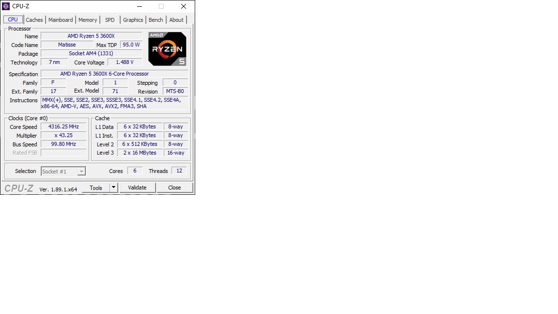

Nur ein YT Video läuft. Die Spannung kommt mir hoch vor
PPT?
Wenn ein Video läuft ist das normal. Bei leichter Last geht die Spannung bis knapp 1,5V hoch. Steigt die Last weiter geht sie wieder etwas runter bis ca. 1,3V. Im Idle, wenn nicht irgendwelche Software im Hintergrund nervt, liegt sie bei ca. 1V oder auch drunter. Wenn ich alles beende und auch keine Dienste außerhalb der Windows eigenen laufen habe, hab ich schon 0,6V gesehen.
